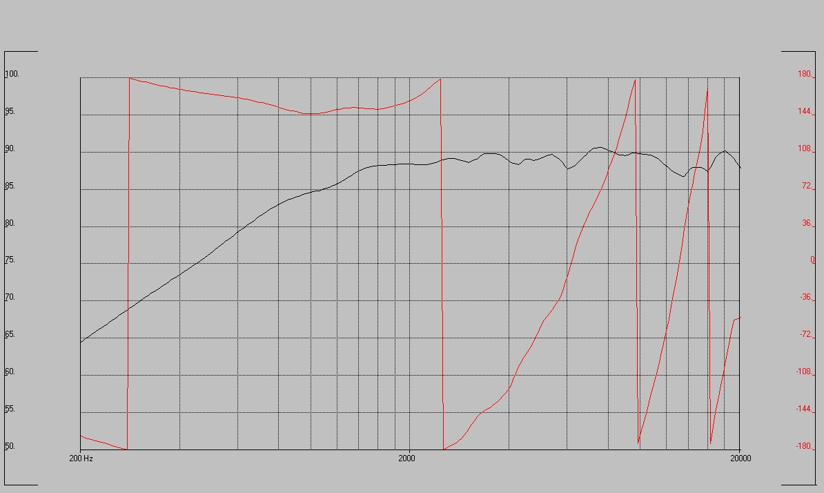

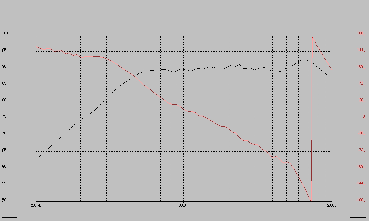

Bene, queste sono le risposte in frequenza e fase acustica ad 1m di due tweeter soft dome. Uno e il Ciare MT262 misurato da Matarazzo con MLSSA, laltro e un Dayton DC28 F-8 misurato con Clio, ambedue le misure su panello standard ad 1 metro.
Due cose mi creano dei dubbi osservando la misura del Dayton
l¡andamento della fase lato basse, e l'assenza di pico di risonanza in alto, possono essere errori di misura o sono normalmente riscontrabili in tweeter molto smorzati simili a questo modello?
Inviato: 02 lug 2008, 18:47
da audiofanatic
Originariamente inviato da jorge toribio - 02/07/2008 :  13:30:13
a mio avviso è un errore nel posizionamento dell'inizio misura, anche la misura del Ciare potrebbe essere errata per l'ultima ottava, ma lì credo che il vincolo fosse il setup identico per tutti gli altoparlanti. in pratica la corretta finestratura della misura è basilare per l'analisi della fase, e l'andamento in banda del dayton denoterebbe un errato inizio misura, probabilmente è stata incorporata una porzione del tempo di volo
Inviato: 02 lug 2008, 20:50
da JJT
Grazie, mi sembraba che c'era qualcosa di strano, sono gli errori che devo evitare al momento delle misure.
