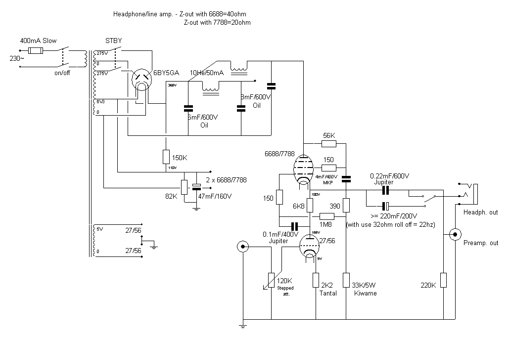

Mi scuso di nuovo per aver inquinato un'altro topic con le mie richieste, ne scrivo appunto uno nuovo:
Una'amico ha acquistato la cuffia in oggetto e mi ha chiesto di costruirgli un'ampli valvolare adatto.
Visto che pensavo erroneamente ad una cuffia da 50 Ohm l'idea era caduta su un OTL di 6080 (6as7G) con uscita di catodo pilotata da una ecc88 in anodo comune.
Praticamente lo schema di Lamberti (megahertz) su CHF che utilizzava le due sezione della 6080 per ogni canale...
Ho saputo solo oggi però che la suddetta cuffia ha un'impedenza di 25 Ohm, pensate che la suddetta configurazione possa andare ancora bene oppure mi devo orientare su uno stadio di uscita a trasformatore utilizzando magari una tubo un po' più raffinato?

A mio modesto avviso se ti orienti su un OTL realizzi un circuito poco costoso (se confrontato con quelli che usani trasformatori di pregio) e molto performante. Le 6080 possono costituire una scelta corretta, soprattutto se usate con i due triodi interni in parallelo. A mio avviso suonano molto bene: le ho sentite sia nei CROFT OTL sia negli ATMASPHERE OTL e non mi hanno mai deluso, anzi... Se poi vuoi qualcosa di ancor più semplice guarda qui in allegato: il tubo usato è una 7788 (E810F).
