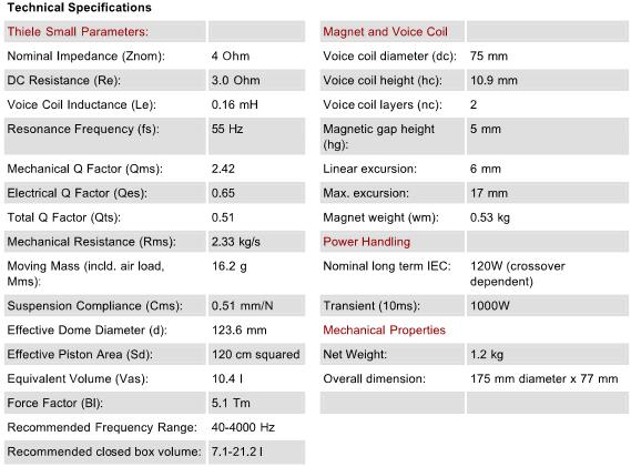

Ho allegato l'immagine dei dati t/s dei diffusori dynaudio,li ho trovati sul sito del produttore;solo che non so come usarli per poter partire con il progetto.
A parte che non so se usare tutti e 4 i midwoofer dynaudio per fare due casse frontali a 2 vie con doppio woofer e quindi avere un impedenza di 8 ohm oppure 4 diffusori suround simili solo che poi mi mancherebbe il centrale e un tweeter md 100.
Tanto per cominciare da qualche parte:il legno uso mdf per questo tipo di progetto(che si trova da tutte le parti)oppure multistrato di betulla?(che non saprei dove andare a reperirlo in quanto non ne ho mai avuto bisogno!
di che spessore?
A proposito mi ritrovo anche 2 subwoofer SOUNDSTREAM XXX 4 bobine da 1 ohm sempre da macchina,un mostro da 38 cm,sarebbe difficile(se non impossibile)integrarlo o integrarli tutti e due come sub per un impianto home theater?
Grazie anticipatamente!

ciao,
in fondo all'immagine postata, c'è anche il volume consigliato per una
cassa chiusa, (da 7.1 a 21 litri) per dei satelliti vedrei bene delle
casse da 20 litri, che danno più estensione ai bassi.
io in genere preferisco il multistrato xchè l'mdf mi sembra troppo pesante.
cmq magari l'mdf è più smorzato..
bye

Quindi,multistrato di betulla come materiale per la cassa da quanti cm me lo consigliate? da 1,9 cm?
quindi avendo un qts di 0,51 il consiglio è per una cassa chiusa?
