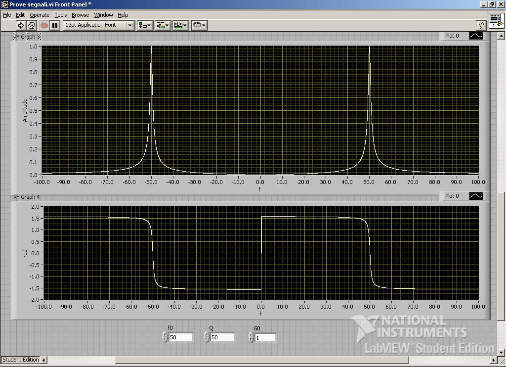

Modellando molto semplicisticamente (a rigore dovremmo modellarlo come un processo aleatorio) il segnale di disturbo come un segnale rettangolare e di durata 1uS e 800v di picco dovremmo avere una estensione spettrale [-0,5Meg 0,5Meg] e quindi una banda nullo-nullo di 1 megahertz anche se teoricamente un impulso rettangolare ha una banda non limitata essendo un segnale transitorio.
Il picco della sua F-trasformata si ha in f=0 e vale 800/10^6 ed è questo picco che rompe aggiormente le scatole
Secondo me un "pop" che si sente forte e chiaro negli altoparlanti raggiunge ben oltre 800v di picco.
Non sono 1 esperto di filtraggi,ma probabilmente tenterei un energico filtraggio passa banda a banda strettissima praticamente a spillo intorno alla 50Hz,ovvero niente di diverso che tentare di purificare spettralmente la nostra schifosissima sinusoide di rete!
Non oso pensare alla complessità del filtro
Paolo
Paolo

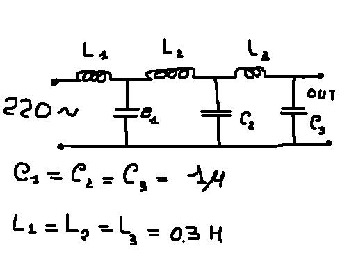

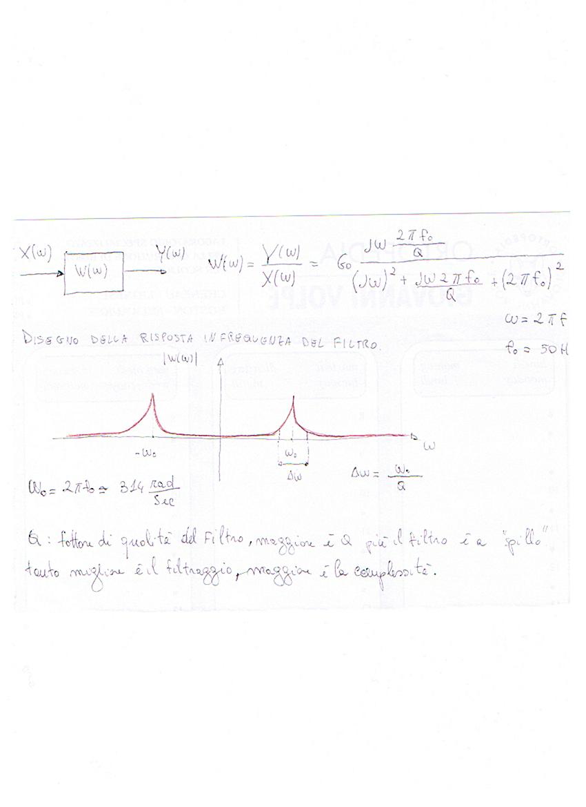

Dunque allora il filtro dovrebbe essere una cosa del genere
Si può tentare una soluzione circuitale ma nn so fino a che punto ne valga la pena.
Comq si può provare,sempre meglio che comperare costosi condizionatori di rete che alla fine questo fanno; )
Per essere efficace c'è bisogno di rendere molto grande il fattore di qualità Q.
Mi sono divertito a disegnare la risposta in frequenza con il Labview eccola qui in modulo e fase carina vero
Paolo
Paolo

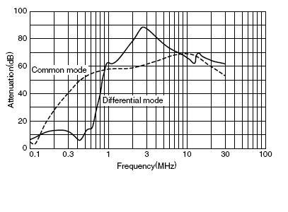

per entrare nel mondo commerciale, questo è il grafico di funzionamento preso a casa da un medicale, a titolo di esempio.
Che informazioni se ne possono trarre, in termini di utilizzo domestico o audio?
