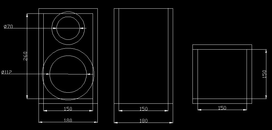

dato che dovrei fare un tubo di accordo lungo 18 cm e che il diffusore è profondo solo 15, se lo metto in verticale (ho 26cm) ci sono problemi ??....
inoltre se mi spiegate qual'è la posizione giusta e il perchè le altre sono sbagliate, vè nè sarei grato big grin
avevo pensato di metterlo quindi o con il foro in alto o con il foro in basso ... se opto la seconda scelta, di quanti centimetri deve essere rialzata la cassa??

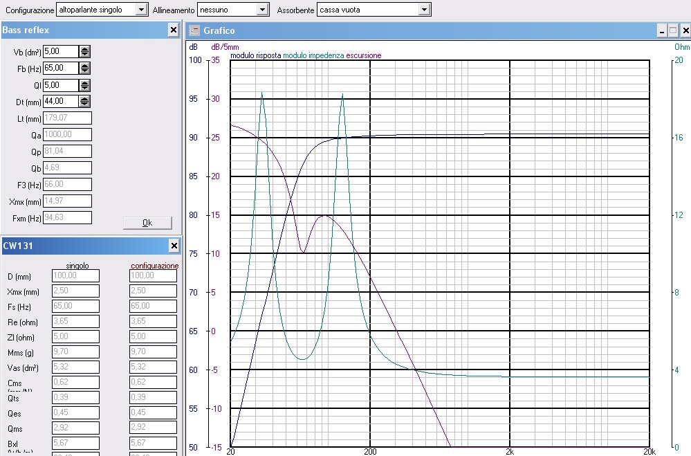

Ciao, bel simulatore, cos'è?
Bene, dai dati che hai postato (QL 5) penso che hai deciso di usare al' interno del box una certa quantità di materiale assorbente ¿per addolcire il ginocchio della pendenza sotto F3?
Prova a mettere VB 6 litri ed FB 60 Hz, sovrapposto alla curva che hai simulato, può essere una alternativa, vedi se ti piace.

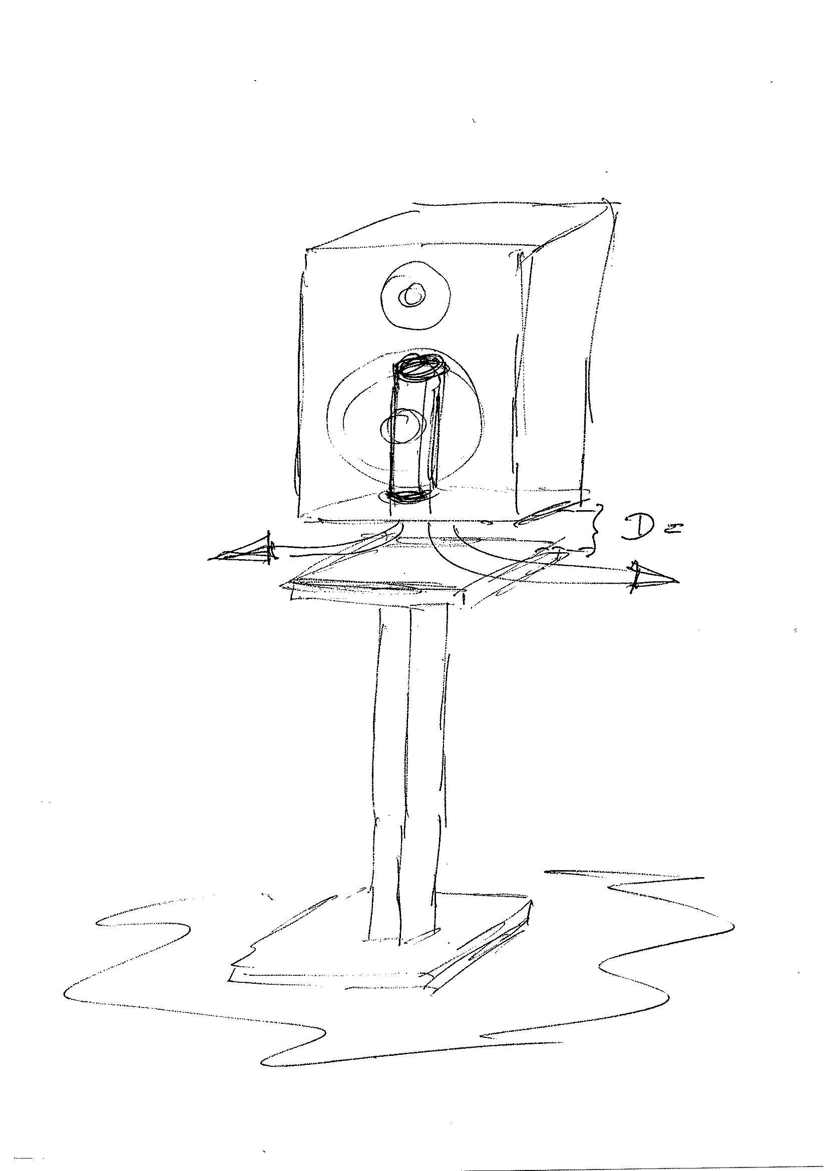

Il box e cosi piccolo che il tubo (se tubo dev'essere) o lo metti dietro, o lo metti che spara verso il basso ( come lo schifo di disegnino che ti ho postato)
Se il piedistallo ha un piano di appoggio abbastanza ampio (Più o meno come la pianta del box), credo che sia la soluzione che permette una Più flessibile interfaccia col ambiente d' ascolto.
Per esempio, il tubo Ciare YAC411, sul fondo, più la prolunga virtuale offerta da l' intercapedine tra fondo del box e piano di appoggio, dovrebbe bastare ad accordare il box alla frequenza preventivata. Il "fine tunning" allontanando od avvicinando il box al piano del piedistallo.

il simulatore è il Powerbass lite ...
Sinceramente il Ql = 5 era impostato di defaul .. io non sapevo neanche cosa fosse ... quindi dovrei mettere materiale fonoassorbente a palate per avere quella risposta in frequenza?? ... io avevo intenzione di ricoprirne solo le pareti ... altrimenti che materiale si può usare per riempire la cassa ?? Se abbasso il Ql posso ridurre il fonoassorbente??
Il tubo di accordo ho deciso di metterlo sul fondo. mi piace come idea
Mi sembra di aver capito che l'altezza dal diffusore al piedistallo và sommata alla lunghezza del tubo per ottenere la lunghezza "virtuale desiderata, sbaglio ??
avevo in mente di fare una base di "riflessione" un tutt'uno con il diffusore proprio come gli altoparlanti chario che mi ha suggerito!! ... grazie

Adesso provo a vedere con il simulatore cosa viene fuori!!
Il tubo di accordo non compravo quello della ciare ma bensi lo realizzavo io con un tubo in PVC che ho in cantina!! proprio di 44mm .

La parte finale del accordo diventa un condotto a fessura formato dal fondo della cassa ed il piano del piedistallo, la distanza, a spanne, da provare credo possa essere tra 5 e 15 mm. I assenza di una misura vera dell' andamento dell impedenza, ti tocca aggiustare ad "orecchio", e fare anche un controllo visivo dell'escursione ai volumi massimi che intendi pilotare il box. Qualche brano "Disco" puo aiutare.
