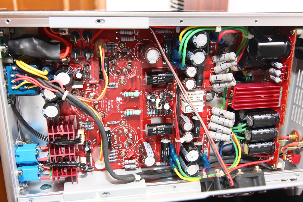

e qui ci sono un paio di foto, cercherò di postarne altre presto.....

Ecco finalmente una foto completa....
http://www.head-fi.org/forums/f5/bada-ph12-vis-vis-meixing-mc66ae-lehmann-bc-134242/index5.html
Appena ho tempo inizierei a testare i grossi condensatori dell'alimentazione, dopo averli scaricati e dissaldati dalla pb.... Qualche altro suggerimento?
