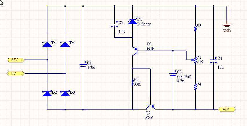

Questo ultimo schema è solo un’ indicazione su come ottenere i -74V

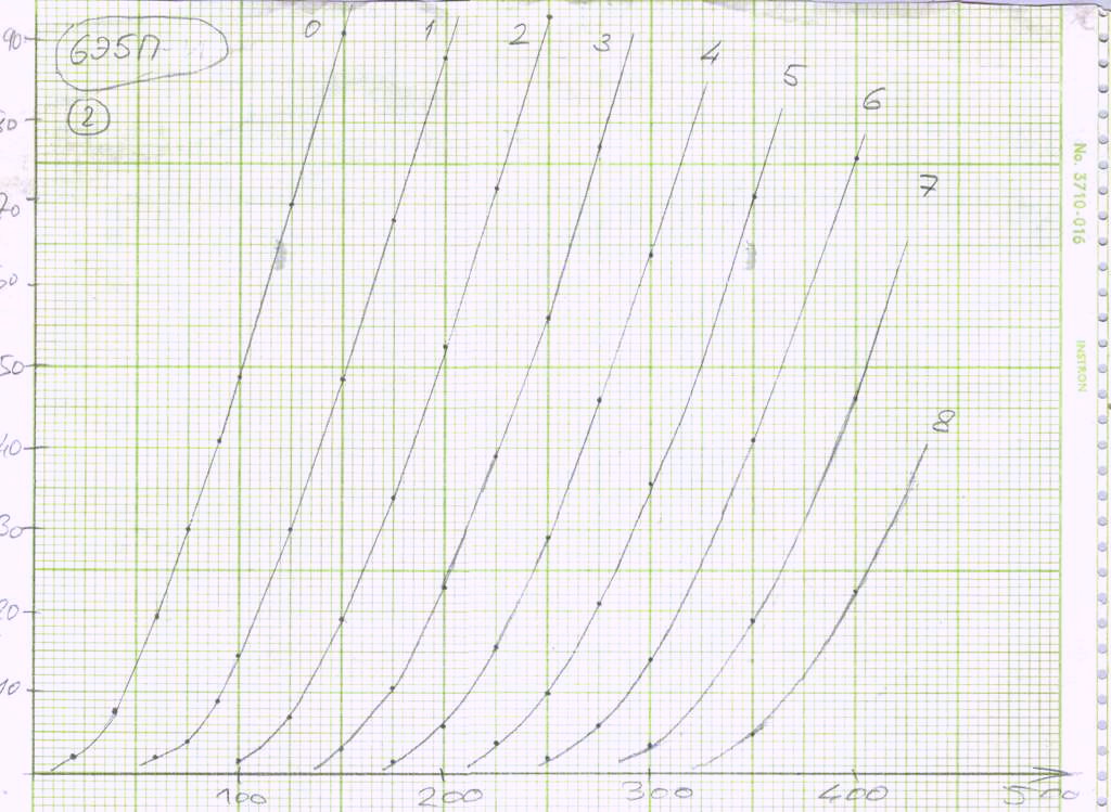

Ecco delle curve della GM70. Dovrebbero essere abbastanza attendibili.
Non capisco come funzionino i file di bench......
Ciao, Andrea
Inviato: 18 mag 2008, 22:12
da mariovalvola
Grazie Andrea.
Si conferma l'ottima linearità. Tranquillizzante. Si sono avute notizie più dettagliate sulla Pa massima delle GM70 con la placca in rame?
Inviato: 18 mag 2008, 22:14
da mrttg
Ciao Andrea non hai caricato nessuna immagine... un lavoro simile mi sembra lo abbia fatto Luca nel 3rd Hascimoto

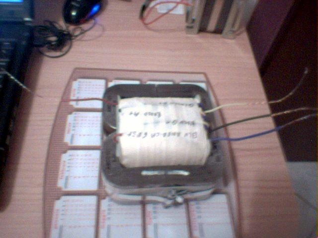

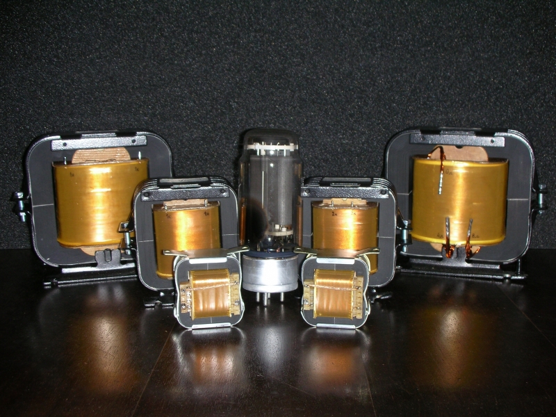

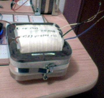

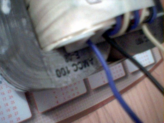

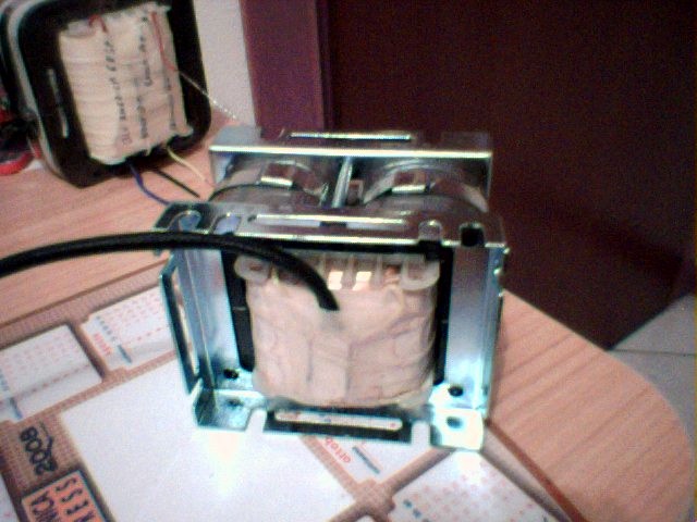

Riunisco tutti i componenti magnetici in questo 3rd il disegno del TU rev 1.1presentava alcune imprecisioni la versione corretta:

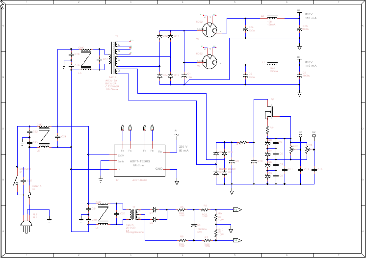

Schemi elettrici amplificatore revisione 1.0:
Riporto un solo canale per ragioni di spazio occupato... tanto sono identici
L' alimentatore è ancora in fase di sviluppo e meditazione e i componenti magnetici in fase di dimensionamento.
L' ADFT-TEB è l' alimentatore per schede sperimentali discusso
qui
Commenti e pareri sono benvenuti ; )

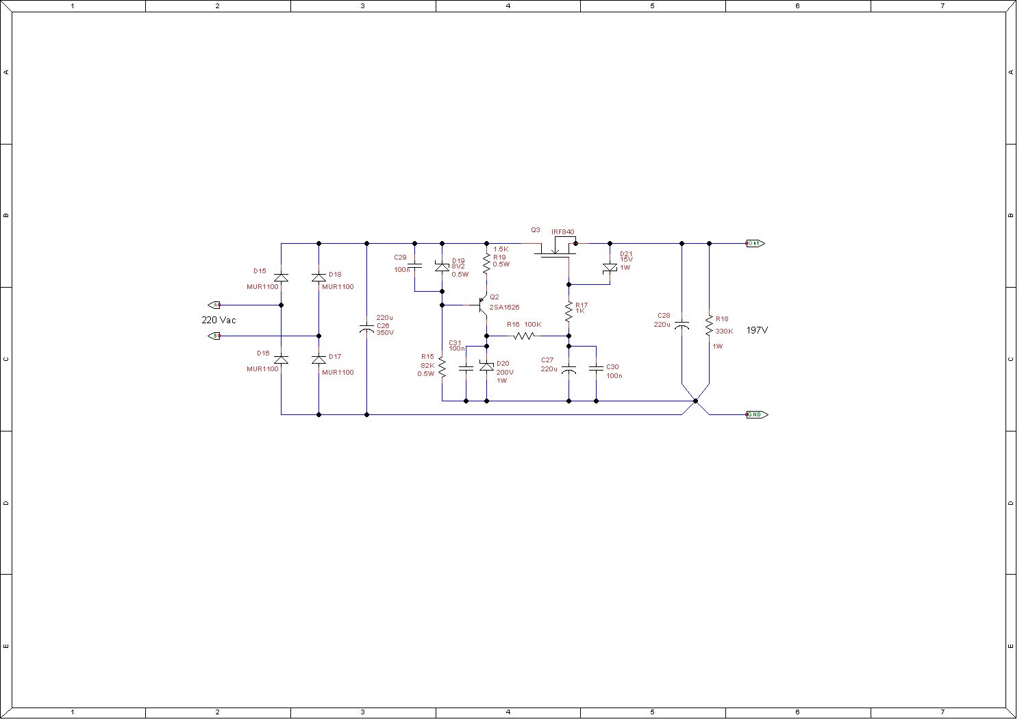

Inviato: 03 giu 2008, 04:35
da marziom
perchè il filamento della finale in DC non regolata?...cosi su due piedi proverei un AC, però magari gluca ha gia esperienza in merito...
perchè quella strana configurazione per la B+? intendo il ponte a SS seguito da un diodo a vuoto.
Inviato: 03 giu 2008, 06:06
da Pilot
Premetto che nulla c'entro col progetto.
Per rispondere all'ultima domanda, un diodo a vuoto dopo il ponte SS serve solo per far salire dolcemente la tensione e permette di utilizzare dopo il diodo condensatori di capacità elevata.
Mi fermo qui e lascio la parola a chi ha pensato il circuito.

Inviato: 03 giu 2008, 15:40
Originariamente inviato da Pilot - 03/06/2008 : 01:06:06
Non proprio. Ponte a stato solido + diodo a vuoto = raddrizzatore a vuoto con un trasformatore più semplice (no necessità due secondari).
Inviato: 03 giu 2008, 16:34
da marziom
perchè? rettificazione e relative correnti cosi sono quelle degli stato solido.
Originally posted by marziom - 02/06/2008 : 23:35:33
Un pochetto sto lottando per determinare la regolazione richiesta al trasformatore per i filamenti GM70 20V +/- 1V
Inviato: 04 giu 2008, 04:29
da mrttg
La capacita di carico della parte semiconduttore e assai bassa.... comunque nulla vieta di sperimentare un ponte ibrido.
Prevedo anche una presa per una eventuale ingresso induttivo
Inviato: 04 giu 2008, 04:31
da Pilot
Infatti, è proprio così. Sono i diodi che compiono il raddrizzamento, non il tubo. Che poi si risparmi un secondario ci sta anche, ma è marginale.
Giancarlo

Inviato: 04 giu 2008, 14:14
Giancarlo
Originariamente inviato da Pilot - 03/06/2008 : 23:31:19
Non credo proprio che 10uF siano un carico comparabile ad una rettificazione a stato solido. Se non ci fosse il condensatore, saremmo in un caso molto prossimo al raddrizzamento a vuoto a onda intera.
Con 300-500uF saremmo nel caso di raddrizzamento a stato solido.
Con i 10uF siamo in una situazione intermedia, più vicina alla prima, con un condensatore di riduzione del ripple iniziale (hum reduction capacitor).
Per quanto riguarda l'intero progetto, invece, ci sono i dati elettrici generali (potenza sensibilità banda passante distorsione etc ) ?
Inviato: 04 giu 2008, 16:17
da Pilot
Condensatori da 10 uF o di valore diverso il discorso non cambia: il raddrizzamente lo fanno i diodi.
Giancarlo

Originally posted by plovati - 03/06/2008 : 10:40:29
scusate (anche il solito ritardo...), ma sono anche io piuttosto perplesso.
Mentre fare un "ponte ibrido" (potremmo dire "alla Chiappetta", visto che almeno qui` da noi mi pare sia stato il primo a proporlo) ha un suo senso, mettere un diodo a vuoto a valle di un ponte a stato solido IMHO e` un puro e semplice nonsense.
Non si riducono i picchi di corrente nel TA, non si riduce il rumore di commutazione, etc... come e` gia` stato fatto notare, l'unica utilita` e` x il ritardo di accensione (ma quello lo si puo` ottenere in mille altri modi senza sprecarci un tubo, a partire da un semplice termistore...).
Viceversa, fare un ponte ibrido ha molto senso... ha tutti i vantaggi del raddrizzamento a vuoto (ciascun diodo a SS e` sempre in serie ad uno a vuoto, per cui la caratteristica, introduzione della soglia a parte, ricalca sostanzialmente quella del tubo) ma si risparmiano due tubi (ed i relativi secondari x i filamenti) ed il TA a presa centrale.
Quindi, IMHO conviene togliere due diodi a stato solido e "chiudere" il ponte con quelli a vuoto... ; )

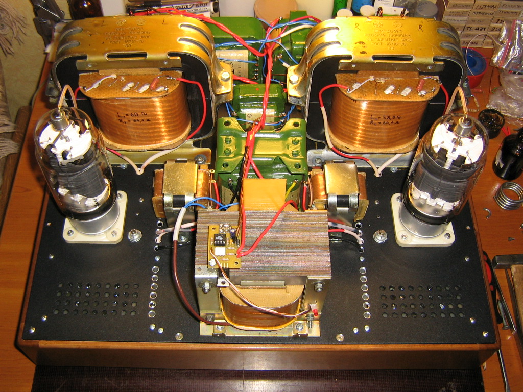

Andrea occorre tirare qualche conclusione per la parte meccanica... per definire i fissaggi e la conformazione della ferraglia
A grandi linee pensavo di agire in questo modo:
- Avvolgere i componenti magnetici per un canale (dove possibile)
- Verificare strumentalmente la rispondenza ai vincoli di progetto dei singoli componenti
Fare un prototipo in stile Pipla 6C33 e fare le messe a punto necessarie - costruire la versione definitiva

Rispetto al suo progetto originale è stato introdotto un intersadio in amorfo... tutto da verificare.
Il prototipo dopo diventa una palestra dove verificare le soluzioni uscite da questo 3rd... e dalla voglia di sperimentare dei sabaudi ; )

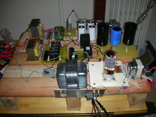

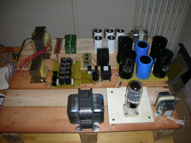

Riguardo all' assemblaggio,preparero' un tavolaccio dove assemblare e provare il tutto. Ultimamente ho pochissimo tempo e non sono ancora riuscito nemmeno a completare la lista della spesa
Spero che i trafo vadano almeno discretamente (e forse questo, cioè l'avere dei TU e degli interstadio di cui sono noti tutti i dettagli costruttivi e quindi replicabili, è l'obiettivo principale)

10H 150 mA choke anodica calcolo preliminare basandosi su rocchetto TUU EI96 32*35.
Il calcolo è stato fatto usando un bel foglio di calcolo di Davide Maiarelli e le curve di Hanna.
Attachment: 10H_150mA_choke.rar ( 9593bytes )
Se interessa posto il file mathcad originale di Davide

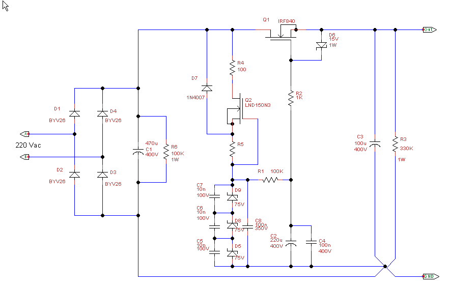

Schema elettrico dell' alimentatore anodica 6E5P (sempre di Shalin) che verrà realizzato filato nella sua prima versione.
Ad amplificatore ultimato si faranno i PCB.

Attachment: Mathcad - IAL005.rar ( 9832bytes )
Versione finale dell' induttanza da 10H 150mA 35 Ohm RDC realizzata su nucleo TUU EI96 32*35

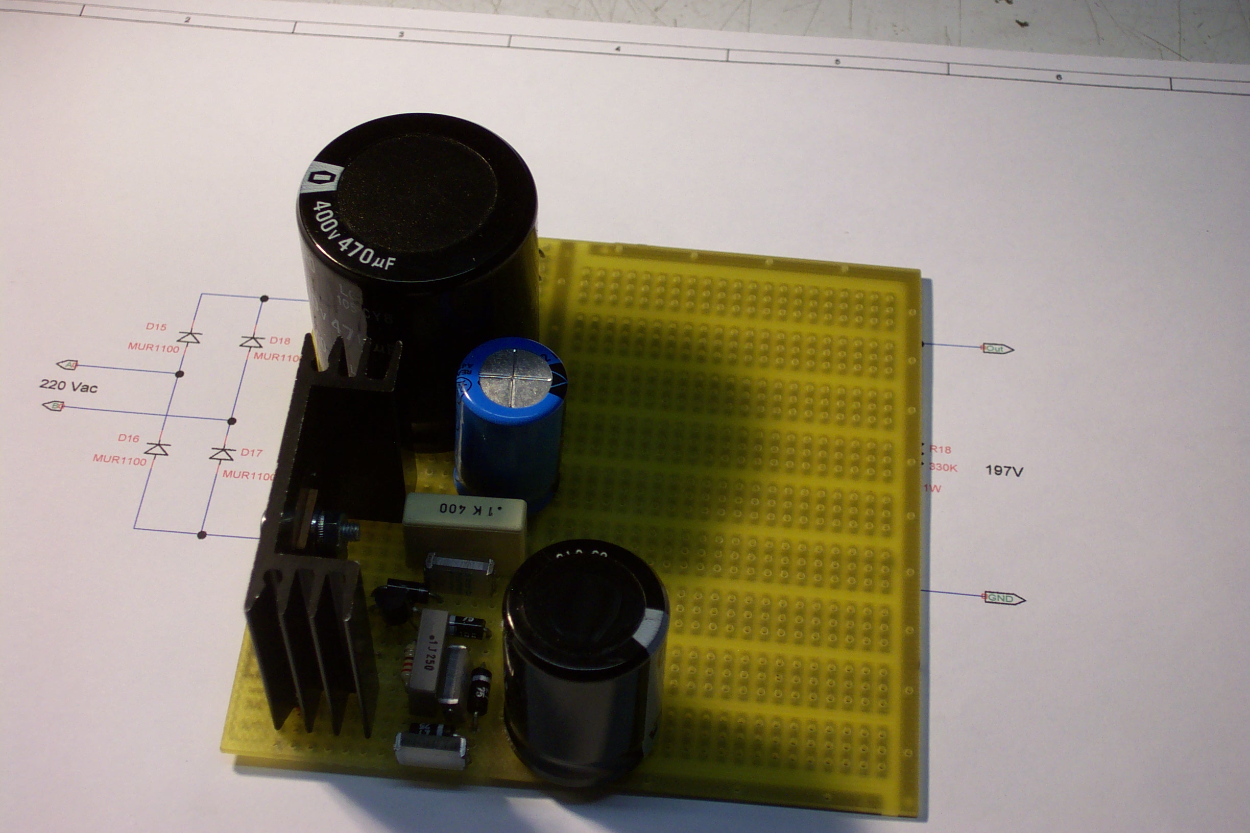

Alimentatore della valvola driver 6E5P sta nascendo.
Una volta terminati tutti i vari moduli la palla passa ad Andrea.

Ciao sono purtroppo tornato dalle vacanze e vedo che Tiziano ha lavorato parecchio mi sento quasi in colpa
Grazie a tutti per i suggerimenti.
Comunque come ha gia detto Tiziano, Shalin aveva scritto che l'unico scopo dei due tubi è di ritardare l'anodica, ma nello stesso tempo aveva suggerito le valvole da utilizzare (6d22s, 6z8s ed altre) perchè "suonano meglio"..
Comunque devo cercare prima di assemblare l'ampli in versione schema-base e quindi provare a fare qualche prova e modifica come da voi suggerito.
Ciao, Andrea

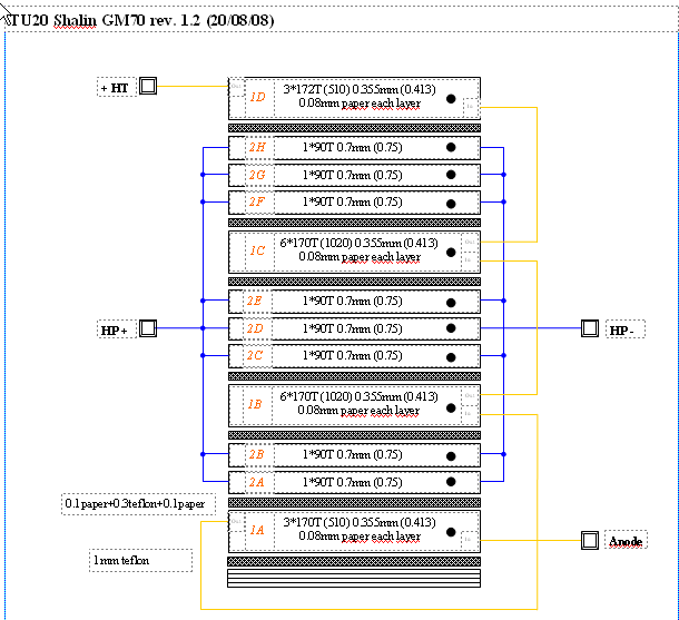

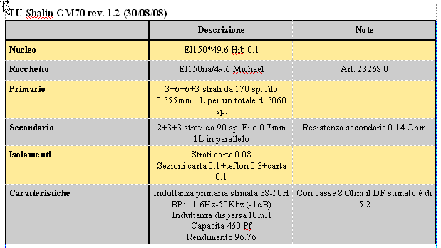

Interstadio
risolto il problema del rocchetto tagliando e incollando rocchetti standard; i dimensionamenti di Shalin sono perfetti come ingombri.
TU
Nel caso degli avvolgimenti primari usando filo 0.355 1L con isolante abbiamo 0.395 nel rocchetto rimangono solo 0.02 mm di tolleranza (si rischia accavallamento fili); serve togliere almeno 2 spire per strato.
Debbo valutare attentamente cosa significhi come variazione di impedenza di carico.
Contatta Shalin e esponi la cosa.

TU versione finale in fase di avvolgimento:
L' alimentatorino è finito sulle prime ero rimasto perplesso sul rumore in uscita visto con l' oscilloscopio digitale... un controllo con l' analogico non misurabile.
Domani provo il regolatore dei filamenti sulla 6E5P.
PS: Andrea se devi fare acquisti da RS ecc aspetta... che verifico se ho tutti i componenti disponibili.

Schema elettrico del regolatore di tensione per anodica 6E5P leggermente diverso da quello di Shalin:
Inviato: 14 set 2008, 19:39
da mrttg
Visto che si usa la 6E5P e l' alimentatore collaudato strada facendo mi costruisco anche questo ampli per cuffia (da usare con PC e Ipod).
Come uscita penso di usare il TUU oppurtunamente settato.

Inviato: 10 ott 2008, 19:38
da mrttg
Ciao Andrea,
è giunto il momento di iniziare ad impostare il telaio di prova con le valvole e l' anodica montate.
I TA e le schede ausiliarie (anodica 6E5P ecc) sono pronti; il resto della ferraglia in fase di avvolgimento.
Preparare il tutto in modo che quando passo nel regno sabaudo
con la ferraglia assembliamo e proviamo... che ne pensi?
Poi per i rilievi strumentali abbiamo il misurone sabaudo

Inviato: 15 nov 2008, 15:44
da Natali
Sono arrivati i trasformatori
Ecco una prima foto
C'è per ora solo un TU (bisogna testarlo), le induttanze sono provvisorie e l'interstadio è andato distrutto (sembra sia finito sotto un muletto), per ora useremo un TUU adeguatamente settato.
La bottiglia di vodka al gelso (dall'Azerbaijan) è già stata invece adeguatamente testata da Tiziano.
Ciao, Andrea

Inviato: 16 nov 2008, 02:29
da Natali
La videocassetta - pubblicità occulta - servirebbe a dare un'idea delle dimensioni dei trasformatori.
Ore 14
e ore 19
Grazie a Mrttg e Gluca per l'enorme aiuto!
Nonostante i buoni propositi, penso che da solo non sarei mai riuscito a terminare l'amplificatore.
Ciao Andrea

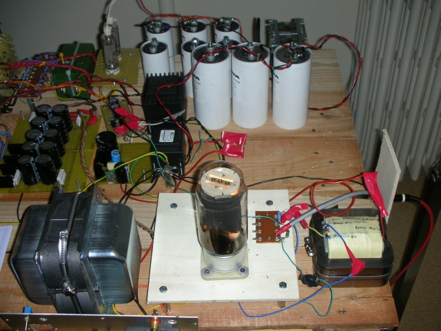

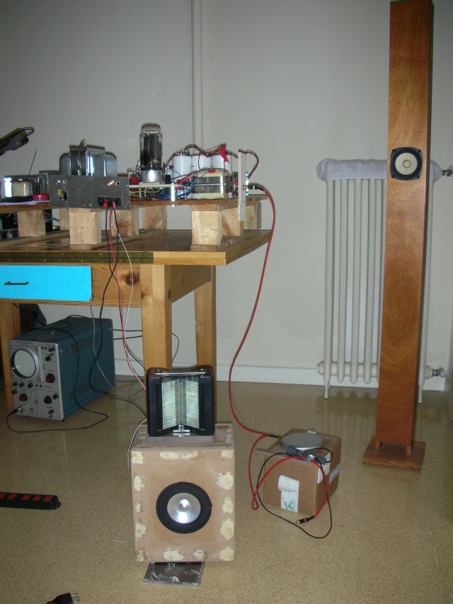

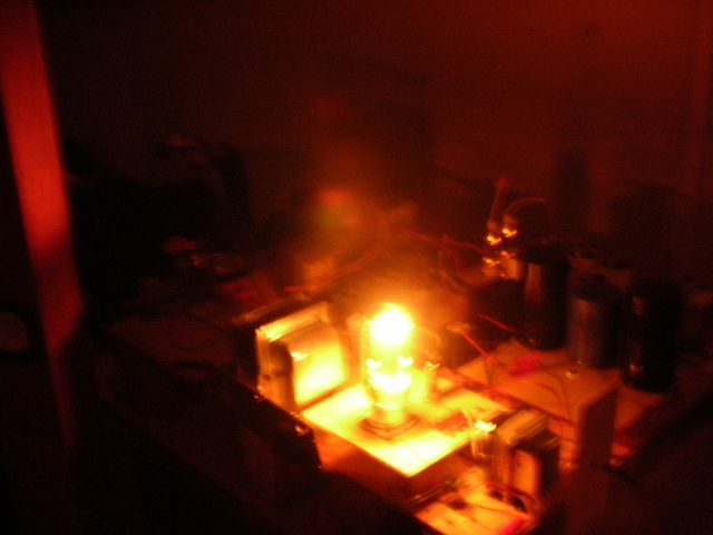

Inviato: 17 nov 2008, 03:38
da Natali

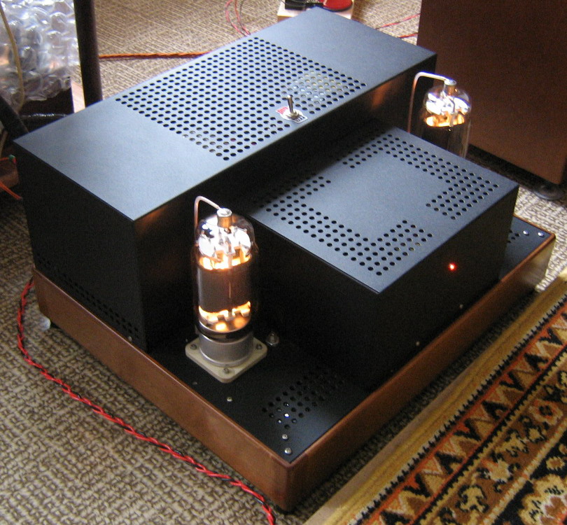

Ecco un canale finalmente completato, la GM70 è bellissima.
C'è un briciolo di ronzio, ma suona, grazie infinite ragazzi!!!!
Ciao, Andrea
Inviato: 17 nov 2008, 04:36
da gluca
Non si direbbe ma il TUU è stato usato come induttanza di filtro e pure come interstadio. Mah?!
Inviato: 17 nov 2008, 18:34
da Natali
Eh si, è incredibile la quantità di configurazioni che permette il TUU.
Ciao Andrea

Facciamo un attimo il punto:
Andrea se sistemi il circuito di ingresso (pila e cavo schermato) valutiamo meglio la fonte di un eventuale ronzio.
Tiziano:
A) Testo il trasformatore interstadio (dovrei riceverlo sabato)
B) Rifaccio il circuito di regolazione di griglia della GM70
C) Faccio il regolatore in DC filamenti 6E5P
D) Spedisco il tutto.
Con Gluca installate il tutto facciamo un poco di misure e messe a punto; deliberiamo per il secondo canale e procediamo.

Indubbiamente l' alimentazione dei filamenti non mi ha convinto
(le simulazioni sui dati di Shalin erano confortanti) faccio un poco di verifiche; nella peggiore delle ipotesi abbiamo due prese a 25V regoliamo in DC.
I diodi Shottky mi arrivano in settimana.

Per la cronaca
6E5P a triodo
Inviato: 20 nov 2008, 04:14
da PPoli
...Con tutte le curve fatte a manina....
belle...

finalmente mi hanno consegnato l' interstadio in settimana lo collego alla 6E5P e faccio un poco di misure

Inviato: 01 dic 2008, 04:58
da mrttg
Devo rimettere il cavo schermato sul segnale, poiche' quando lo avevo messo mi pareva aumentasse il ronzio, e l'ho quindi tolto
, prima di scoprire che gran parte del rumore arrivava dal CD (probabile loop di massa?)
Ciao avremo commesso qualche corbelleria nei cablaggi delle masse... quando ultimiamo il secondo canale studiamo la cosa a fondo
Un poco di pratica ti aiuta a capire certi fenomeni e a migliorare la cultura elettronica.
Sono piuttosto soddisfatto del fatto che con una cassettina con i Fostex 103 vengono fuori anche un po' di bassi (led zeppelin I: si riescono a seguire agevolmente le linee di basso).
Ciao Andrea
le scatole da scarpe hanno i BASSI

Ecco un'altra foto, quello che sembra fumo deve essere il fantasma dell'alta tensione.....
Inviato: 01 dic 2008, 10:31
da mrttg
Andrea porta la terra che proviene dalla presa IEC di rete al punto di massa dove colleghi la calza del filo di ingresso (vicino alla 6E5P)

Il trasformatore interstadio in una veste estetica provvisoria (occorre settare il gap) :p
Uno scorcio del nucleo

L' induttanza da 10H di fianco è realizzata sul nucleo del TUU per avere un idea delle dimensioni
Induttanza nella sua veste definitiva.

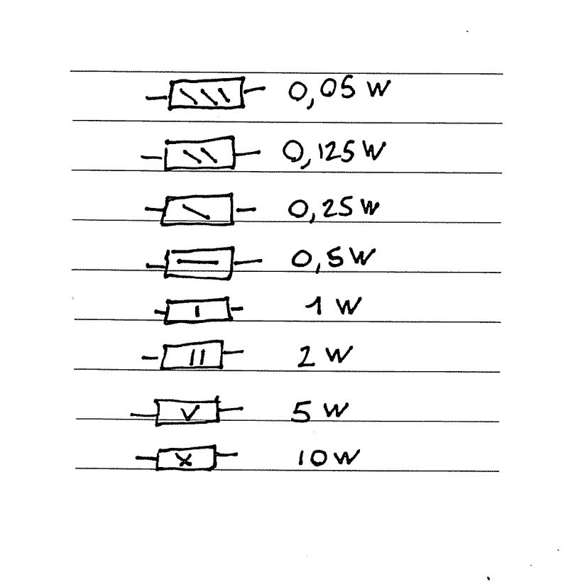

- OT poiche' me lo avevi chiesto, ma penso che possa essere utile in generale, ho fatto un disegno di come vengono indicati i valori delle resistenze sugli schemi russi:
Ciao, Andrea

Alexiei Shalin mi ha anche mandato le curve della 6E5p prese da lui. Ce ne sono due, le prime sono valide per le 6e5p piu' recenti, le seconde (file BAX 6E5P old.pdf)per quelle piu' anziane prodotte sino al 1970 circa, che si trovano abbastanza raramente.
Mi ha inviato inoltre le curve della 6j43p che posto qui sotto, che sono a suo parere anche meglio, poiche' hanno subito nel tempo meno variazioni delle caratteristiche ed hanno maggior coefficiente di amplificazione.
Attachment: BAX 6E5P old.pdf ( 24925bytes )
Attachment: BAX 6J43p.pdf ( 19227bytes )
Sul suo sito si sono anche altre curve di tetrodi e pentodi a triodo, ecco il link (che forse ho già postato)
http://sergeev21.narod.ru/pentod_tpiod.htm
Ciao, Andrea

Schema ipotetico per il negativo di griglia della GM70 :
Fonte Morgan Jones che verra riadattato

i progetti dei ferri sono di Shalin... io ho ricontrollato il tutto e fatto avvolgere dall' avvolgitore di fiducia.
Inviato: 16 gen 2009, 16:26
da Natali
Ciao Maurizio,
L'amplificatore non è molto complesso, tuttavia credo che se non fossi stato aiutato da Tiziano e Gluca non l'avrei mai realizzato, anche per la paura di lavorare a tensioni cosi' alte (penso che Mauro, quando è passato la settimana scorsa abbia ridacchiato quando mi ha visto armeggiare con i guantoni da alta tensione anche dove non servivano)
Vedo che Tiziano ti ha già risposto, i trafo me li ha fatti realizzare lui (alimentazione, induttanze, interstadio ed uscita), per altre informazioni contattalo direttamente. In spirito DIY il progetto dei trasformatori di uscita ed interstadio è pubblico , grazie al suo progettista, Alexiei Shalin. Mi pare che già in fase prototipale l'ampli suoni benino. La potenza dovrebbe essere superiore ai 30 watt per canale. Il carico anodico dovrebbe essere intorno ai 9,5Kohm.
Ciao, Andrea

Originally posted by N.o.Sound - 18/01/2009 : 22:35:30
Chi avvolge i trasformatori è un amico appassionato (direttore di un' azienda di avvolti) che dedica qualche sabato mattina ai ferri audio

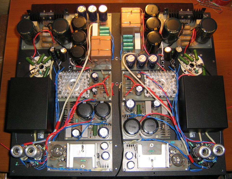

Bene piano piano ci avviamo alla versione finale.
In settimana penso di mandarti le schede del Bias della GM70.
Seguirà la ferraglia per terminare il secondo canale.... e procededere con i vari PCB.
Dopo studiamo gli ingombri e progettiamo le scatole

Shalin suggerisce per l' "ongaku alla russa" come alternativa alla GM70, la GK71 (pentodo), e la GU13 (equivalente alla 813). Inoltre preferisce senza dubbio la GM70 con anodo in grafite a quella con anodo in rame, molto piu' rara e costosa (pero' l'anodo n rame fa una luce molto piu' bella
Ecco alcune foto di un suo amplificatore con la GU13
Ciao, Andrea

da mrttg
Attachment: Printing GM70 Shalin-sch.pdf ( 17583bytes )
Ciao a tutti piano piano il GM70 Shalin si avvia a predndere forma ; )
Ho postato lo schema a blocchi (che poi sono i fogli di gerarchia dei vari schemi), per alcune parti del circuito si farà il PCB e saranno riutilizzabili per altri ampli.

Negativo di Griglia GM70

Ho iniziato a riassemblare il canale della GM70, l'avevo parzialmente smantellato per un mini trasloco, intanto faccio pratica, (se non scoppia nulla....
Gluca, Tiziano viene quest week end (del 15), ci sarai o sei già' stato estradato?
Ciao, Andrea

In SEAMP è possibile inserire i dati approfonditi (intesi come curve) di una valvola ad esempio GM70 ?
Inviato: 11 mar 2009, 19:49
da mrttg
La scheda del bias GM70 similare allo schema pubblicata è finita... la proviamo e dopo si procede con il PCB.
Inviato: 05 apr 2009, 19:20
da stefa38
scusate ma non ho ben capito il costo dei ferri...
Almeno spannometricamente...
Inviato: 05 apr 2009, 19:23
da stefa38
Originally posted by mrttg - 10/03/2009 : 14:22:07
In SE AMP no
Tra l'altro le curve non mi paiono molto realistiche...
ma c'e' una altro software scritto in JAva che ho appena scoperto che mi pare favoloso che ricava i dati SPice dalle curve in modo semplice
http://www.geocities.com/dmitrynizh/tub ... _image.htm

In SE AMP no

Aggiornamento: ho installato il trasformatore interstadio Softone rc20 (rapporto 1:1,8), sostituito la valvola driver con la 6zh43p-e (polarizzata a -3,3v/20mA circa) e variato il bias della GM70 da -73 a -85volt (l'anodica è circa 900V) mi pare che vada piuttosto bene
Ciao, Andrea
Inviato: 26 ago 2009, 04:04
da Natali
Ecco finalmente la ferraglia per la GM70: TU (9.5 Kg ciascuno), Interstadio (4Kg) e induttanze di filtro a cofronto con la GM70 che di suo non è piccola.
E' stata dura ma alla fine ce l'ho fatta a farli uscire dall'ex CCCP.
Me li ha infine avvolti Alexiei Shalin, fantastici! sono avvolti totalmente a mano con avvolgimenti strettissimi. Purtroppo è molto complesso spedirli in Italia quindi se qualcuno fosse interessato farebbe meglio a farseli avvolgere da qualche trasformatorista in Italia secondo gli schemi già postati in precedenza.
Ciao Andrea
Inviato: 26 ago 2009, 04:17
da marziom
e bravo Andrea!
adesso quanti mq ti servono per montarlo?
i nuclei che specifiche hanno?

apperò ... sembrano molto ben fatti
Inviato: 27 ago 2009, 03:29
da Natali
Appena riesco posto i dati di nucleo e trasformatori. L'hard disk del computer fa i capricci e sto cercando di recuperare i dati
L'amplificatore sta assumendo dimensioni piuttosto voluminose, credo che ne verrà fuori un cubo di circa 50x50x50 cm
Ciao, Andrea

Inviato: 01 set 2009, 02:01
da Natali
OT -Gluca, il mio capo (americano) ha detto: "ma dove cxxxx è finito il tuo amico?"
Comunque ecco alcuni dati dei trasformatori:
TU:
- Ra 10,486 Kohm
- Rn 7 e 3,7 ohm
- L1 (induttanza del primario) 85 Henry
- L2 (induttanza dispersa) 19 mH
- Frequenza con la GM70 4,8hz-65 Khz (-3db)
- Con frequenza di uscita di 10 watt l’induzione massima (Vmax) alla frequenza limite Fn(15 hz) = 0,583 Tesla (che è molto bassa per questo tipo di ferro E330A-0,35 (è cotto due volte nell’idrogeno, dovrebbe essere un’ analogo all’M5 occidentale)
- Resistenza attiva del primario= 120ohm
- Del secondario = 0,1 ohm
- Fattore di smorzamento Df=5,93 per l’impedenza minima di 7 ohm
- KPD (coefficiente di rendimento)=97,4%
- Rout con la GM70=1,18ohm
T Interstadio - Rapporto 1:1,28 (ottimizzato per la 6ZH43P-E):
- L1=42H
- L2 (induttanza dispersa)=13,8 mH
- Frequenza con la 6zh43P-E = 5hz-80Khz (-3db)
- Resistenza attiva del primario= 135 ohm
- Del secondario = 380 ohm
L’interstadio è stato progettato per la 6ZH43P-E, ma è pienamente compatibile con 6E5P, 6E6P, 6ZH11P, 6ZH23P, 6ZH52P, D3A ed altre valvole con Ri=1000-2000 ohm e coefficiente di amplificazione =30-80
Ciao, Andrea
