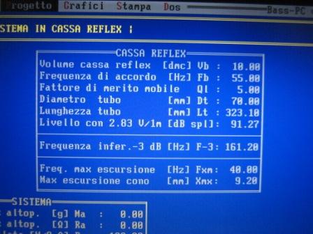

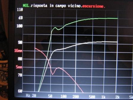

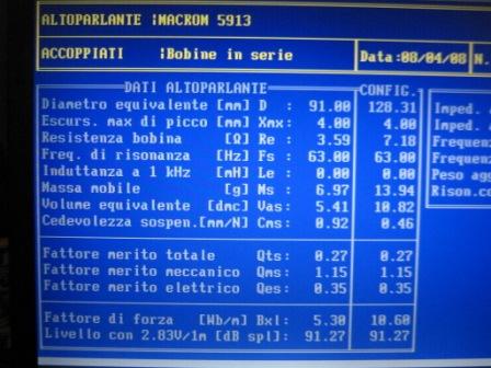

Ciao, prova a giocarci su queste impostazioni, e trovare il compromesso che piu ti soddisfi. Il problema e il Qts troppo basso + Fs troppo alta.
Un allineamento classico, non sembra possibile. ( con ampli solid state ed rg vicina a zero)
Aspetta e vaglia anche qualche altro suggerimento
