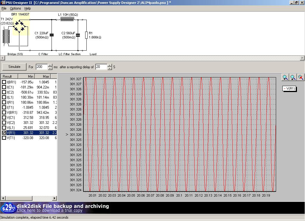

Ho deciso di aprire questo topic per fugare alcuni (molti :D ) miei dubbi sull'utilizzo di questo SW.Spero di nn aver fatto 1 cosa inutile o forse che è stata già fatta.
Lo scopo è di dimensionare correttamente il TA.
Dunque supponiamo che un carico sotto la tensione Va assorba la corrente Ia.
Quindi il carico ha impedenza alla Thevenin di Za=(Va/Ia).
Imposto qundi come valore di carico proprio questo calcolato.
Scelgo il tipo di filtraggio e nel caso utilizzi un induttore specifico pure la resistenza serie
Come imposto questi parametri?
Da dove estrapolo le informazioni necessarie per dimensionare il TA?
