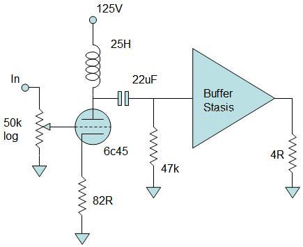

Per prima cosa ti chiedo se il circuito in oggetto è costruibile su una scheda standard millefori o si va incontro ad oscillazioni. Ovviamente cercando di far le cose bene e non pasticciate in 5 minuti. Eventualmente quali sono i percorsi da curare e in che modo.
Una delle mie idee era questa (la più minimale possibile):
47k è un riferimento a massa troppo blando?

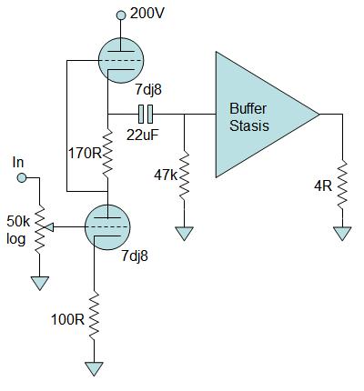

L'altra possibilità che avevo pensato:
Un SRPP di PCC88, può funzionare?
Di solito gli SRPP, a seconda della valvola, della corrente, della scelta del resistore, etc etc, hanno un minimo della THD in corrispondenza di un ben preciso carico: ci sono degli articoli su TubeCAD in merito, in quel genere di circuito varrebbe la pena cercare la combinazione giusta in funzione dell'impedenza dei diffusori che andranno ad essere pilotati.
Penso che comunque, anche solo per collaudare il buffer "Stasis" e sentire com'è, il circuitino con l'operazionale e i due transistor sia già un'ottima cosa...
Certo è che potenzialmente si potrebbero ottenere 50W con la timbrica della valvola preferita, anche se limitata a pochi mW.
Quello che non ho capito bene, è l'impedenza d'uscita vista dall'altoparlante. Se il buffer non fa altro che da amplificatore di corrente, il "preamplificatore" vedrà un carico pari a quello dell'altoparlante moltiplicato per una costante fissa, quindi il dampling factor sull'altoparlante è legato al damping factor del "preamplificatore" sull'impedenza d'ingresso del buffer. In pratica ciò permette di avere elevati DF anche con circuiti, a monte, dall'impedenza d'uscita non bassa (leggi, ancora una volta, l'adattabilità ai valvolari). Anche il contrario sarebbe valido: si potrebbe creare un DF qualsivoglia semplicemente cambiando l'impedenza d'uscita del "preamplificatore", anche variandone l'andamento in frequenza, ad esempio.
Sbaglio, Mauro?

L'SRPP in realtà voleva essere un pochino ottimizzato in base al carico, poi è tutto da vedere con il circuito montato.
Se si eseguono i collegamenti delle resistenze sul ponte abbastanza ravvicinati di norma non sussistono problemi particolari usando una millefori.
La parte rappresentativa è il ritorno/riferimento di massa comune del carico e dei riferimenti del driver, che devono essere nodi comuni per evitare differenze di potenziale tra il driver ed il carico.
Forse si. Anche se il ponte polarizzato in DC con quel metodo in pratica "non lavora", quella resistenza verso massa diventa l' unica cosa che definisce una tensione nota in uscita. le eventuali cadute di tensione ai suoi capi (per via delle correnti di polarizzazione del chips) ed eventuali stati di "latch" che il ponte cosi sbilanciato potrebbe assumere in condizioni di power on consigliano di stare bassi con quel valore. Mi pare di ricordare che circa 10K fossero sufficienti per fare delle prove, ma bisognerebbe verificare meglio, perchè comunque quel genere di polarizzazione statica non è esattamente quello prediletto da un ponte bilanciato come questo...

Con 10k l'SRPP di PCC88 ce la fa ancora tranquillamente.

Un SRPP di ECC88 (valvola dalla notevole trasconduttanza) dovrebbe avere un'impedenza interna abbastanza bassa per supportare 10k o anche un po' meno. Troppo non si può scendere perché si va al limite con la dissipazione. Comunque sulla carta è da provare.

toh, stavo pensando anche io ad una cosa simile (i.e. allo "Stasis" di Mauro "controllato" da uno stadio a tubi). Avevo cominciato a lavorarci un po` su`, ma poi per la solita mancanza di tempo ho lasciato in sospeso la cosa. :(
La mia idea di base era cercare di fare in modo che il funzionamento del circuito, anche (e soprattutto) per quanto riguarda l'interazione col carico nonche` le condizioni di clipping ed overload fossero determinate "interamente" (quanto piu` possibile solo) dal tubo, lasciando che il chip lavorasse sempre in regime lineare entro i suoi limiti svolgendo una funzione analoga ad una sorta di "TU con guadagno".
Quindi, tanto per cominciare sia la corrente che la tensione max erogabili dallo stadio a tubi dovrebbero essere (leggermente, ma assolutamente) minori di corrente e tensione max erogabili dal chip.
Gli avevo anche trovato un simpatico nomignolo: "tu(be)mulator". :D
...da TU- e tube- emulator, in quanto, in teoria (se fosse vero che il circuito "stasis" e` completamente trasparente in tutto e per tutto) l'insieme dovrebbe comportarsi (e suonare) esattamente come un ampli interamente a tubi.
Su questo "ovviamente" ho i miei dubbi, ma e` comunque presumibile che il risultato possa essere piu` che interessante specie considerando il costo irrisorio!
Originariamente inviato da UnixMan - 10/04/2008 : 17:43:09
Se non suona come un ampli a tubi, non dare la colpa a Penasa. Di fatti ciò che può fare è suonare come un pre a tubi che pilota un carico non difficile.
Per suonare come un ampli a tubi dovresti contemplare le interazioni del TU col carico, la distorsione dei tubi finali (ben maggiore di quella prodotta da uno stadio pre decentemente dimensionato!), etc etc... :)
Insomma se queste interazioni hanno un peso, è impossibile imitare al 100% un ampli a tubi. Io non penso che questi fenomeni abbiano un'importanza estrema, dalla mia esperienza una volta resa uguale l'impedenza d'uscita e fornito una bella dose di armoniche di basso ordine, le differenze si riducono a sottigliezze a patto di partire da un'ottima base a SS come può essere l'LM3886.
mauropenasa
R.I.P.
Messaggi: 712
Messaggio da mauropenasa »
Originally posted by Giaime - 10/04/2008 : 18:29:36
Si, sicuramente la questione può essere messa in questi termini. Sia le soluzioni current dumping e stasis sono nate per fare il "lavoro sporco" (supportare le forti correnti di uscita richieste) , lasciando ai driver il compito di rifinitura.
In modalità diverse, i 2 metodi si sono posti il problema di "tenere fuori" dalle dinamiche interne alle sezioni di qualità le non linearità dei sistemi di potenza, che specie ai tempi erano un problema molto sentito.
Per farlo si scelse di lavorare con criteri derivati dalle tecniche "feed forward". Quelle tecniche di feedback non lavorano "per reazione negativa" ma "per contemporaneità" di eventi. La risultante apparente è la stessa del NFB ma i vantaggi di fondo sono una sostanziale assenza di "ritardo di reazione" per un range enorme (questi metodi si usano anche per circuiterie RF e video).
Non si deve però sottovalutare le prestazioni di questi sistemi, stasis in testa.
Fintanto che si eroga "in specchio di corrente" energia, sia le rotazioni di fase che il modulo del carico appaiono totalmente traslati al driver, solo la sua impedenza dinamica appare N maggiore..... 8)
Questo determina una condizione di interfaccia piuttosto realistica per il driver....
Messaggi: 12436
Has thanked: 162 times
Been thanked: 82 times
Originariamente inviato da Giaime - 10/04/2008 : 18:29:36
e che c'entra Mauro? :)
i miei dubbi si riferivano solo al fatto che c'e` troppa sabbia tra i piedi per poter suonare bene! ; ) :D
Di fatti ciò che può fare è suonare come un pre a tubi che pilota un carico non difficile. Per suonare come un ampli a tubi dovresti contemplare le interazioni del TU col carico, la distorsione dei tubi finali (ben maggiore di quella prodotta da uno stadio pre decentemente dimensionato!), etc etc... :)
mah, le interazioni interessanti sono quelle tra stadio finale e carico (mediate dal TU) e queste dovrebbero essere (grosso modo) riprodotte dal moltiplicatore di impedenza a chip. Il peggio che potrebbe capitare e` che lo Stasis si comporti come... un TU pressoche` ideale. Ma non mi pare di aver mai sentito dire che un TU particolarmente buono abbia effetti negativi sul suono! :D
Idem per il discorso distorsione vs. carico: IMHO lo stadio che "controlla" lo Stasis (in questo caso "controlla" mi sembra un termine piu` adatto di "pilota") e` a tutti gli effetti un piccolo finale, che lavora su una impedenza "qualitativamente" identica a quella del carico e quantitativamente pari a questa moltiplicata x il guadagno in corrente dello Stasis stesso (beh, circa... ovviamente sarebbe esattamente cosi` solo se lo Stasis fosse "ideale", non introducesse sfasamenti, etc).
mah... sul fatto che l'impedenza di uscita abbia un ruolo significativo siamo daccordo, sul resto per niente... ma non riapriamo questo discorso anche qui`. Vediamo piuttosto di mettere insieme 'sto coso e di farlo funzionare a dovere, poi casomai ne riparliamo. :)
