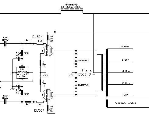

Vorrei inserire delle protezioni ed ho visto, ad esempio, che inserire dei diodi in "controfase" tra loro, mettendoli in parallelo agli anodi delle finali, può proteggere da eventuali problemi
Vorrei inserire quanti più fusibili possibili e tutto ciò che potrebbe giovare
PER FAVORE
qualcuno sa indicarmi dove trovare della documentazione relativa a come inserire delle protezioni aggiuntive agli amplificatori a valvole o, adirittura, partendo dallo schema Vox, dirmi dove e cosa inserire?
GRAZIE per l'attenzione

Posta lo schema del Vox, no?
A memoria non ricordo di lavori in cui vengano analizzate in dettaglio tutte le protezioni che possono giovare ad un ampli per chitarra, però qualche cosuccia in giro la si trova se si cerca bene (un riferimento qui, uno là...).
ValerioV
- Messaggi: 362
Le valvole sono "famose" per resistere ai picchi di tensione,
(dove i transistor risulterebbero sicuramente danneggiati)
cmq un diodo 1N4007 in antiparallelo può far solo bene..

Originally posted by kagliostro - 19/03/2008 : 18:57:16
forse ti può aiutare quello che ho fatto io su un Push Pull di KT88:
Ho modificato l'alimentatore con un moltiplicatore di capacità,
ottenendo il duplice scopo di eliminare completamente il ripple,
e quindi il rumore a 100Hz ed inoltre far partire l'alimentazione anodica
con una decina di secondi di ritardo (aumento progressivo).
Per rispondere al tuo quesito e per quello che so io, i "danni" alle valvole
essenzialmente sono procurati da 2 cose:
1) Forte corrente sui filamenti all'accensione, dovuta al fatto che
il filamento freddo presenta una bassa resistenza.
2) Tensione anodica applicata bruscamente quando i filamenti non
sono ancora caldi, in questo caso avviene il fenomeno chiamato
Chatode stripping (detto in parole povere, la tensione anodica
applicata quando ci sono ancora pochi elettroni intorno al catodo
crea uno stress sulla superficie del catodo).
Per il problema 1 si può risolvere con NTC di adeguato valore,
per il problema 2 ritardando l'anodica.
Questo è il mio circuitino, i componenti sono volutamente
sovradimensionati, un transistor di quelli non costa poi molto,
E' tutto molto semplice da realizzare e non c'è la necessità
di dissipatori.
Antonio
