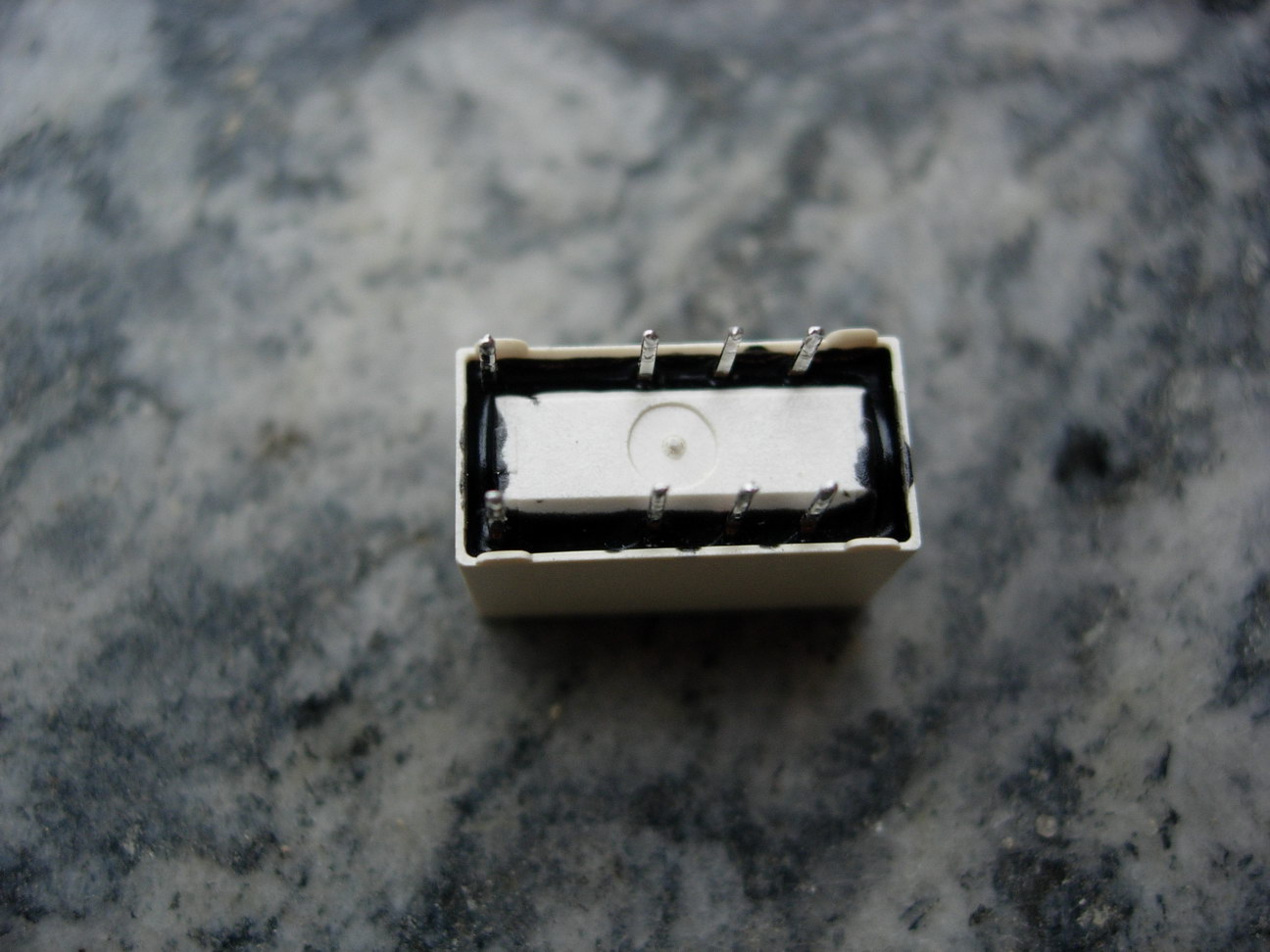

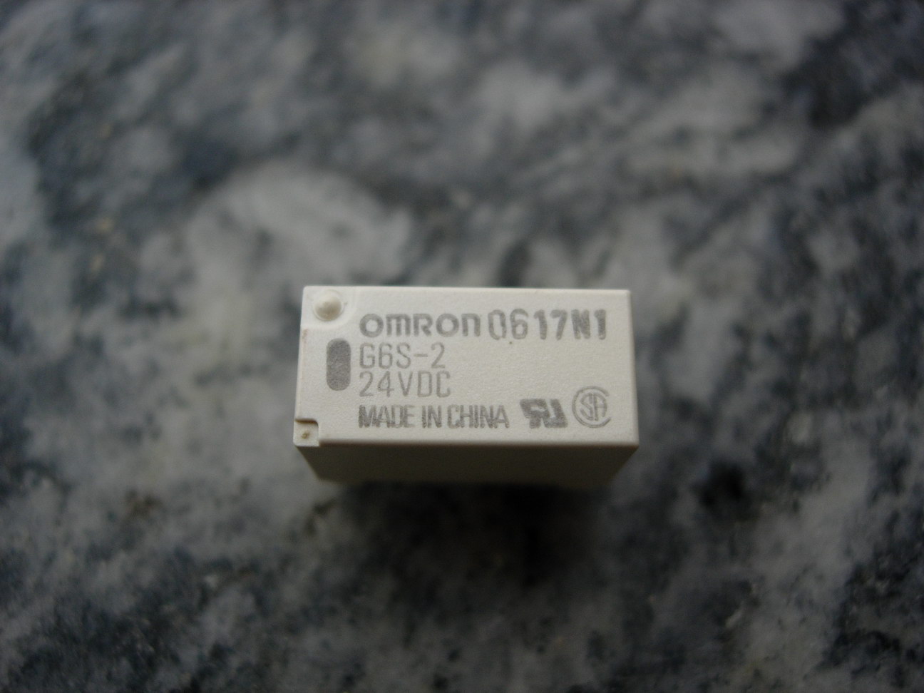

Ho necessita di aiuto per questi rele'.
Non scattano e non capisco.
Appena acquistati ho verificato che la resistenza fosse quella indicata
ma non ho provato a farli scattare.
Li ho saldati su circuito millelfori.
Ieri ho provato il circuito ma non scattano.
Cone 24 VDC la bobina assorbe 8 mA come da specifiche ma i contatti non scattano.
Ne ho smontato uno e ho provato ad alimentarlo ma non scatta.
Vi allego delle foto del rele.
L'alimentazione positiva la collego ai piedini piu' distanti con il + rivolto dalla parte dove c'e' la scritta Omnron.
Dovrebbe essere giusto, perche se provo ad invertire circola una corrente incredibile.
Dove sbaglio?
Possibile che si siano bloccati i contatti per una saldatura a temperatura troppo alta?
Ho rotto qualche cosa?
Dove sbaglio?

difficile aver rotto qualcosa.
il fatto che c'è un assorbimento "raggionevole" ci assicura sul fatto che hai scelto i piedini giusti e la polarità giusta.
o erano rovinati in partenza si sono incollati...
hai provato ad aumentare la tensione? puoi arrivare per qualche secondo anche a 30V
prova pure qualche colpetto sul coperchio

L'errore più comune dell'autocostruttore è quello di "fidarsi" dei Data Sheet - o peggio - della propria memoria.
Nessuno escluso, a partire dal sottoscritto.
Con l'esperienza, ho scoperto che provare PRIMA tutti i componenti fa risparmiare moltissimo tempo.
Ad occhio, la bobina sembrerebbe colegata ai due pin più lontani dal gruppo degli altri 6, di cui quelli centrali dovrebbero essere il pivot dello switch, ma non ci si può mai fidare.
Se non hai un pezzo di riserva, ti suggerirei di smontare un relè dal circuito, e provarlo accuratamente con un ohmmetro, in modo da individuare chiaramente i piedini della bobina, e dei contatti normalmente chiusi.
Individuata la bobina (qualche decina o centinaio di Ohm), prova ad alimentarla: dovrai sentire lo scatto, e trovare il contatto che si chiude, così individui il punto centrale dello switch.
Vedrai che funzionerà; non ho mai sentito di uno che brucia i contatti del relé col saldatore (a meno che non usi uno stagnatore da idraulico da 1 kW!) .

- Messaggi: 1062
Pmarzu, e' incredibile.
I contatti li avevo individuati prima del montaggio.
I piedini della bobina sono quelli che hai detto tu ed hanno la resistenza indicata nel datasheet.
La corrente assorbita e' quella del datasheet.
Ne ho smontato uno dal circuito ho riprovato ma non scatta.
E' incredibile.
E questo succede con tutti e 3 i rele'.
Possibile che sono tutti e tre rotti?
Uso un saldatore da 25 Watt, quindi neanche tanto potente.
Provero' a contattare RS components per chiedere delucidazioni.
E' incredibile.

- Messaggi: 1062
La resistenza della bobina e' di 2880 ohm.Sono i misteri dell'elettronica, ma - alla fine - una spiegazione si trova sempre.
Qual'è la resistenza della bobina?
Hai il data sheet?
Originally posted by pimarzu - 11/04/2008 : 09:57:10
Circola 8 mA di corrente.
Se segui questo link troverai il datasheet
