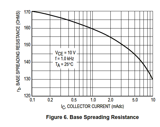

Intendo i tuoi punti, Giovanni, ma prendiamo l'esempio del BF245 che è indicato sia per applicazioni RF che audio, almeno cosi' dice sul datasheet della Phillips: la capacita' d'ingresso è bassa, 4 pF, e quella d'uscita pure, 1.6 pF, il che' è cosa buona; il rumore tipico è di 1.5 db fino a 100 MHz, quindi adatto per uno stadio linea, o mi sto sbagliando?
Piergiorgio grazie per la formula della rbb, che comunque si riferisce ai BJT: purtroppo sono pochi i datasheet che riportano la Tcb, e
che immagino debba essere stata misurata nelle stesse condizioni della Ccb; l'unico grafico che ho visto della rbb è quello del BC550C,
che mostra l'andamento della rbb in funzione della Ic:
