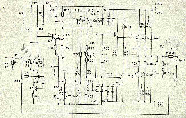

da michele.buzzi
Salve a tutti,
In Mastersound progettano tutto internamente, costruendo anche i trasformatori di uscita, almeno a quanto ne so io.
Non ho molta esperienza con i single ended essendomi cimentato solo una volta in una costruzione di un single ended di 300B. Posso però assicurarvi che se si usa la cancellazione armonica si possono ottenere risultati nettamente migliori di quelli riportati sulla pagina in questione. Inoltre non mi è mai capitato di trovare in uscita da un amplificatore una risposta in frequenza così caratterizzata.
Per Mauro: Forse non incarno lo standard dell'autocostruttore dotato solo del tester alla buona, in quanto, sebbene non abbia un audio precision, ho un HP8903B (e sono in fase di recupero fondi per acquistare un UPA3 R&S) ma ti posso assicurare che di prove di autocostruzione ne ho fatte moltissime e MAI una ha avuto problemi simili e così importanti. Ti allego al proposito due misure di due realizzazioni casalinghe una a stato solido e una a valvole. Quella a stato solido descrive un modulo opamp a discreti che sta erogando 10Vrms su 600Ohm (c'è un attenuatore in ingresso alla EMU1616m per questo leggi sotto 0dBV). Quella a tubi è la THD vs Power Output di un ampli 2A3 in PP.
http://img292.imageshack.us/img292/65/immagine2fe1.jpg - Opamp
http://img246.imageshack.us/img246/1614/thd2a3qq3.jpg - 2A3PP
Concludo con: W IL DIY!!!!
Saluti,
Michele
Micromega Stage 4, Thorens 125, DIY Preamp SRPP 6J5, DIY Power Amp KT66 Triode Connected PP, Klipsch Heresy I
