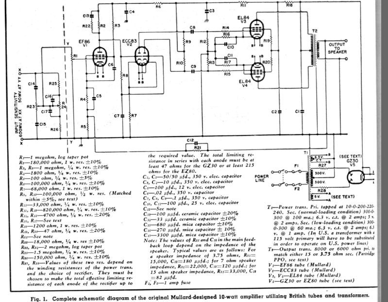

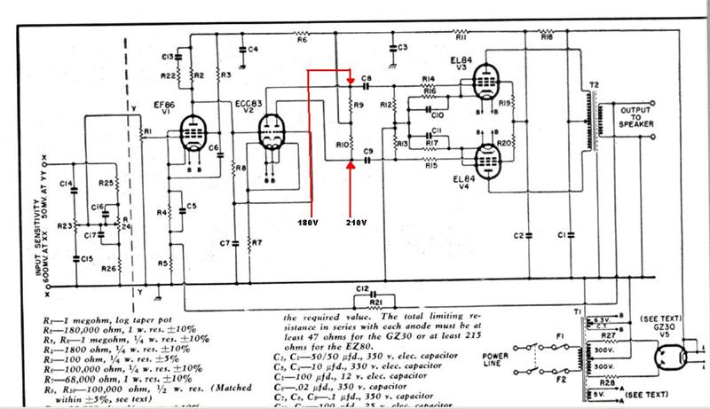

non capisco... perchè ai capi delle resistenze R9 e R10 misuro 2 tensioni differenti. Precisamente 30V di differenza!
Magari è anche giusto..ma perchè? avete voglia di spiegarmelo?ciao

mmmm le griglie dell' ecc83 una è alimntata direttamente dall' anodica
dell' EF86 l'altra tramite il resistore R8
forse forse (se il tubo non è sbilanciato, oppure ci sono altri problemi)
se R8 è molto grande può esserci una piccola polarizzazione per falla di griglia... :)

Inverti le due sezioni della 12AX7, scambiando fra loro i pin 1 e 6. la differenza di tensione cambia di segno? Cioè se prima era più alta la tensione su R9, a modifica fatta, risulta più alta la tensione su R10?
Capita spesso quando la ECC83 è consumata e ha le sezioni oramai con parametri differenti, per essere sicuro controlla anche R9 e R10, i resistori in quella posizione tendono ad invecchiare e andare fuori tolleranza (ma se hai realizzato un amplificatore adesso con quello schema, questo è fuori discussione ovviamente, mi riferisco a amplificatori "storici").

Dato l'alto guadagno (Ecc83 u=100) è molto facile qualche differenza.
Una prova semplice sarebbe cortocircuitare R8.
quant'è R8 ? 1Mhom ? (non lo leggo bene)
Se anche così và male, allora è quasi sicuramente colpa del triodo.
(a meno di oscillazioni HF parassite o resistenze "sballate")

Il valore di R8 è 1 Mohm..
Le caratteristiche della ECC83 sono ok, perche anche sostituendola misuro anodiche diverse.
Per plovati:Ho provato ad invertire le anodiche che assumono lo stesso valore ma invertito...:-)..sempre 30V di differenza.
Ho misurato a vuoto il partitore, al centro ho 305V e 300V su entrambi i rami.
Sull'anodica dell'EF86 misuro 130V quindi è quello che entra in griglia del primo triodo...è una menata!Va bè aspetto risposte.grazie a tutti e tre!
alessandroImmagine
C7 potrebbe essere in perdita, ma è raro che accada. Le tensioni DC delle due griglie della ECC83 sono simili? E quanto simili?
Se non è la valvola allora o è lo zoccolo che fa male contatto, o sono R9 e R10 fuori tolleranza.

Ma pensa!! La tensione di griglia dell'altro triodo misura precisamente 30V in meno.
Qualcosa mi fra pensare che le tensioni di griglia in entrambi i triodi debbano essere uguali..o sbaglio?baci
alessandro
Eh beh, se è così e se provando altre ECC83 il problema si ripresenta identico, c'è C7 in perdita e/o un qualche falso contatto sullo zoccolo :)

Giame credo che il problema sia altrove.. .anche sostituendo C7 il problema è rimasto.Lo zoccolo è ok.
Nel contempo ho trovato le tensioni di griglia schermo (EL84) sballate, 305V per quest'ultime e 300V sull'anodo..sigh! credo abbiano sofferto un pò!

Hai provato a cortocircuitare R8 e misurare le tensioni ? :D
Si, mi sembra proprio che oltre alla polarizzazione normale,
c'è anche l'effetto della polarizzazione per falla di griglia....
che si somma.
Giaime cosa dice ? :D
A meno che non hai messo una R da 10Meg al posto di 1Meg, non penso che l'effetto della corrente di griglia possa essere la causa di 30V di differenza di polarizzazione (implicherebbe che la griglia della ECC83 tira 30uA di corrente, o che C7 perde una corrente altrettanto grande, se non è rotto non è possibile).
Mai avuto problemi con le ECC83 fino a 5-10Meg in griglia, sinceramente. Non ci hai ancora detto se R9 e R10 misurano uguali entro uno stretto margine.

ma a c8 in perdita non ci pensa nessuno?
