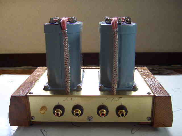

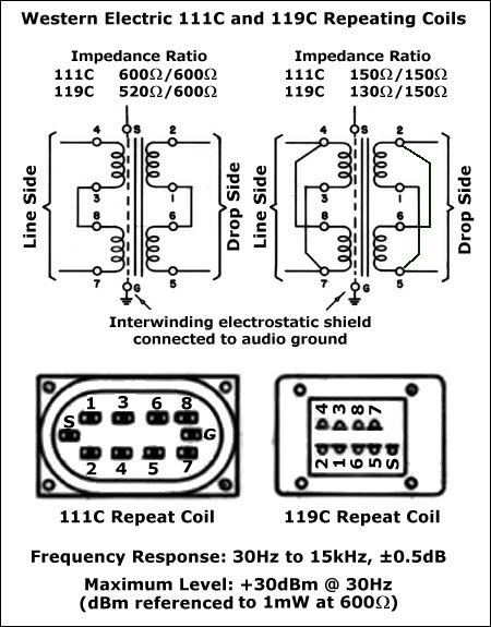

Ho usato una coppia di trafo altec 600/600 ohms line matching con zoccolo come quello delle 6sn7 che avevo buttato in un cassetto da qualche anno e che avevo pagato 15 euro cad. come surplus.
I trafo vanno messi tra CD e PRE, subito dietro al CD.
Non conosco l'impedenza d'uscita del mio cd e se ricordo bene, nel pre entro con una resistenza di griglia da 200k circa.
La banda non si stringe, ma si allarga, e di molto.
Il suono acquista tanta profondità, tanta dolcezza, tanta aria e diventa materico.
L'orchestra non si estende solo in larghezza, ma sfonda il muro posteriore e si estende di molto.
Ascoltare per credere, e se siete vicino Napoli, sarei lieto di condividere questa esperienza.
Puoi dimenticare il suono piatto e limitato in banda di PRIMA.
Pensando di aver preso un abbaglio, li ho fattio ascoltare a due miei amici.
Sono rimasti colpiti dal risultato e ora li stanno cercando anche loro.
Saluti.
Michele.

- Messaggi: 1069
Che la banda passante si allarghi è semplicemente impossibile. Quello che può succedere è che la separazione galvanica diminuisca il rapporto S/N, rompendo qualche loop di massa. Questo di solito si percepisce come una migliore apertura del fronte. Di sicuro non puoi aver esteso nulla, anzi.La banda non si stringe, ma si allarga, e di molto.
Valutando con attenzione i carichi su cui far lavorare il trasformatore non puoi che migliorare la situazione.

I trafo a cui facevo riferimento, sia con Michele che con Mario, sono i WE 111C ( ma possono andare anche i 119C, li provato con successo) li ho incontrati per caso ed è stato un colpo di fulmine.
Su internet ho trovato poi una valanga di note sul loro utilizzo da parte di estimatori, si reperiscono abbastanza facilmente sotto i 200USD la coppia e, se non dovessero piacere si rivendono altrettanto facilmente. Io ne ceduti 2 coppie ad un toscano( lavorava per la AR mi senbra di ricordare) che li monta direttamente dentro i suoi DAC.
Allego i data sheet ( così da sanare la curiosità di Marco) e la foto della realizzazione di un asiatico.
