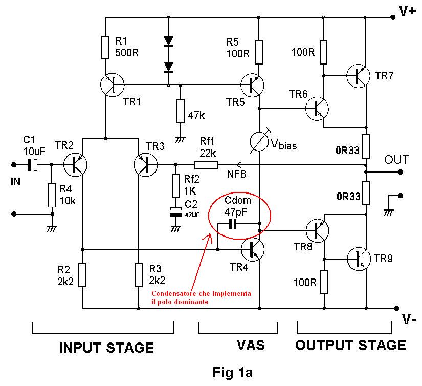

Per evitare che un circuito reazionato oscilli, è necessario che lo sfasamento in corrispondenza del guadagno unitario dell'intero anello aperto (in gergo Gloop) sia inferiore a 180 gradi.
Viceversa alla frequenza a cui lo sfasamento vale 180 gradi, il guadagno deve essere minore di uno.
Il modo più semplice di ottenere ciò è quello di imporre una frequenza passa-basso (polo) molto inferiore di qualsiasi altra del circuito, in modo che la funzione complessiva ad alta frequenza cali drasticamente (guadagno <<1).
In pratica, si mette un condensatore in un punto opportuno del circuito, molto frequentemente tra base e collettore dello stadio amplificatore di tensione (in gergo Vas).
(schema tratto dal sito di D.Self, rappresenta un semplice amplificatore audio di potenza)

criterio di stabilità di BodePer evitare che un circuito reazionato oscilli, è necessario che lo sfasamento in corrispondenza del guadagno unitario dell'intero anello aperto (in gergo Gloop) sia inferiore a 180 gradi.
Originally posted by plovati - 18/01/2008 : 17:22:07
