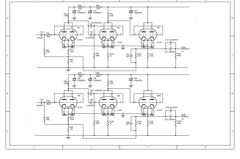

cacchio abbiamo scomodato Allen Wright in persona per il mio topic!
alla fine ho deciso per un progetto più semplice e ho realizzato un progetto di Schiavon pubblicato su CHF:
mi lasciava un pò perplesso la corrente di polarizzarione del primo tubo di solo 1 mA, ho provato un (bel) pò di simulazioni con maggiore polararizzazione ma ho sempre riscontrato una THD maggiore per cui ho deciso di non cambiare niente.
Come alimentatore stò usando un raddrizzatore a diodi a doppia semionda seguito da un triplo pigreco resistivo, l'ultima cella sdoppiata per i due canali
Per i filamenti alimentazione stabilizzata con LM317, due alimentatori distinti (tubo alto e basso)
Al momento stà suonando, non sembrano esserci problemi il rumore di fondo è molto basso.
Pensavo in seguito di realizzare una alimentazione stabilizzata pensate valga la pena? quali parametri potrebbero migliorare?
