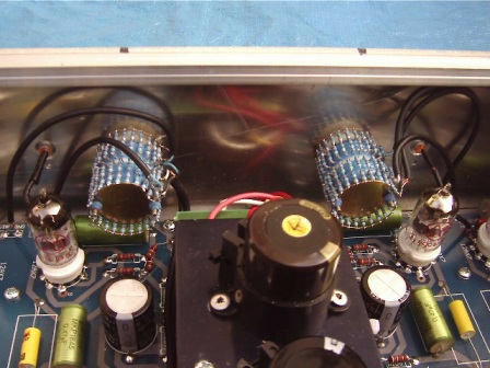

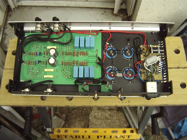

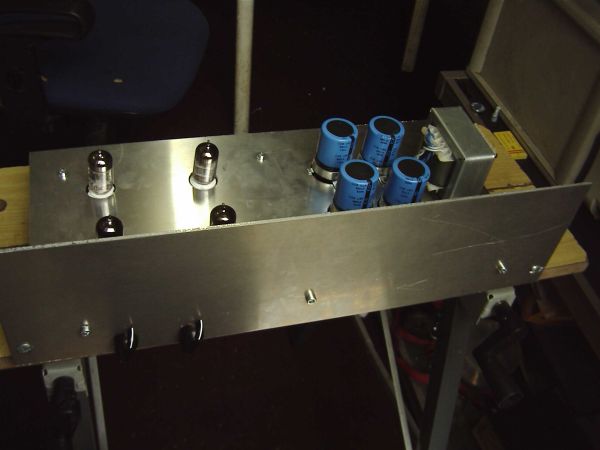

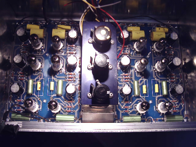

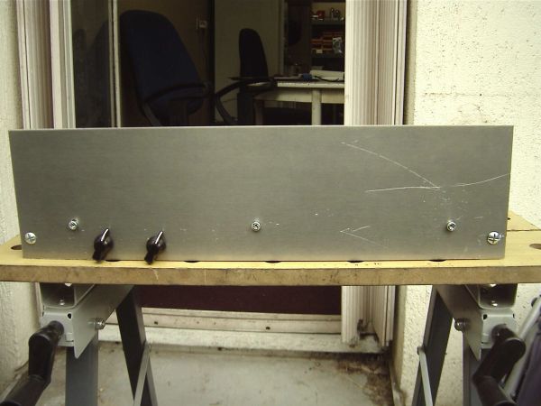

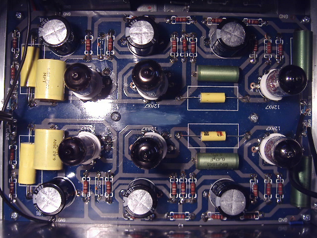

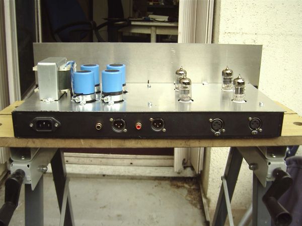

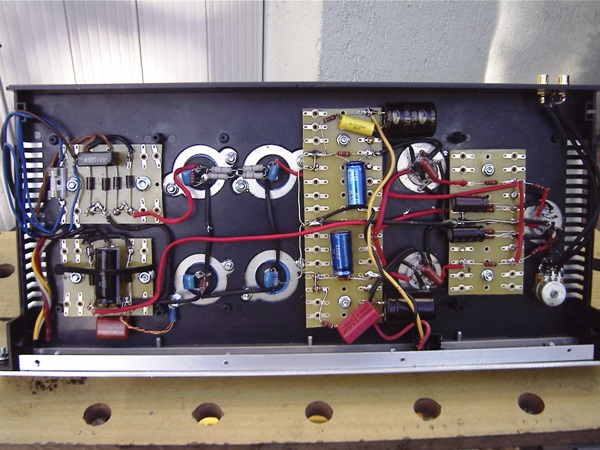

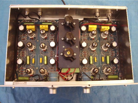

sto realizzando un preamplificatore linea da interporre fra le tavole numeriche ed il masterizzatore per cercare di ridare umanità al suono manipolato da varie allucinanti metamorfosi digitali.
naturalmente per i pro é simmetrico e non uso transformatori che castrano ogni purezza .
il fine é di ridare vita alla musica quindi uso 24 triodi per due canali (12 x 12AX7) e due attenuatori 24 posizioni per l'ingresso ed 2 attenuatori 5 posizioni per l'uscita per il motivo che quasi non si cerca di amplificare niente ma solo di ridare vita ad un suono sterilizzato dai dsp.

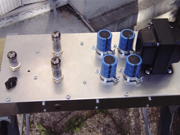

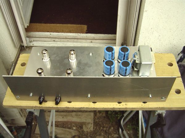

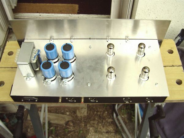

molti miei clienti sono in attesa di questo progietto che é quasi terminato , montato in uno chassis alluminio 3mm con facciata 6 mm.
vi faro sapere se piace ai professionisti.

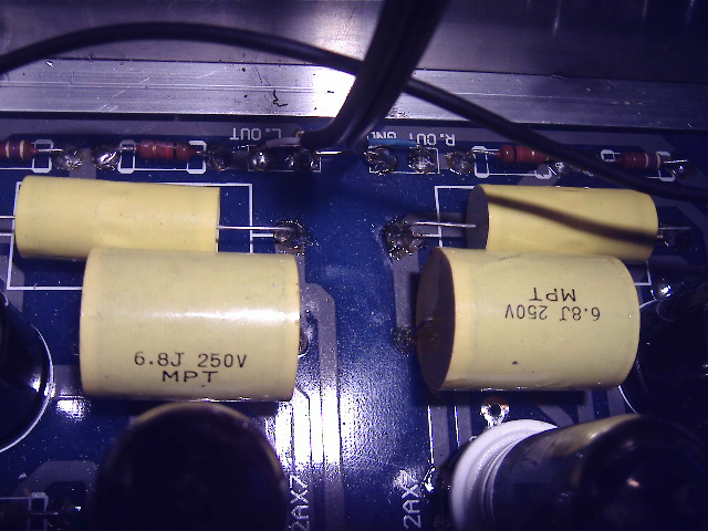

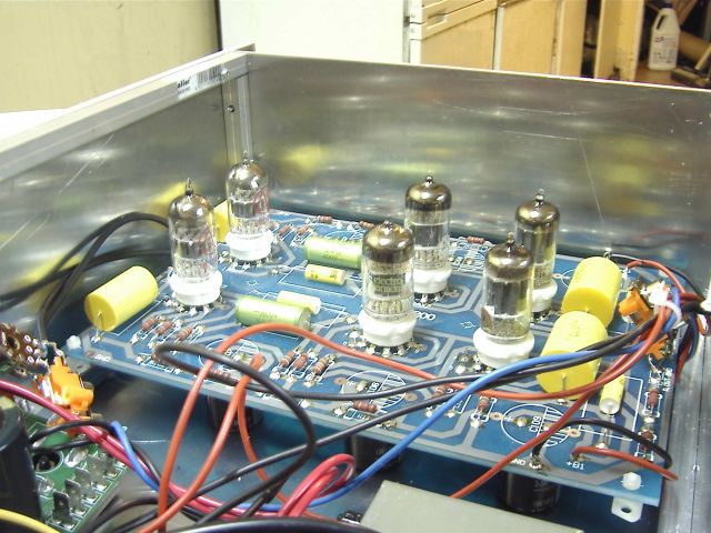

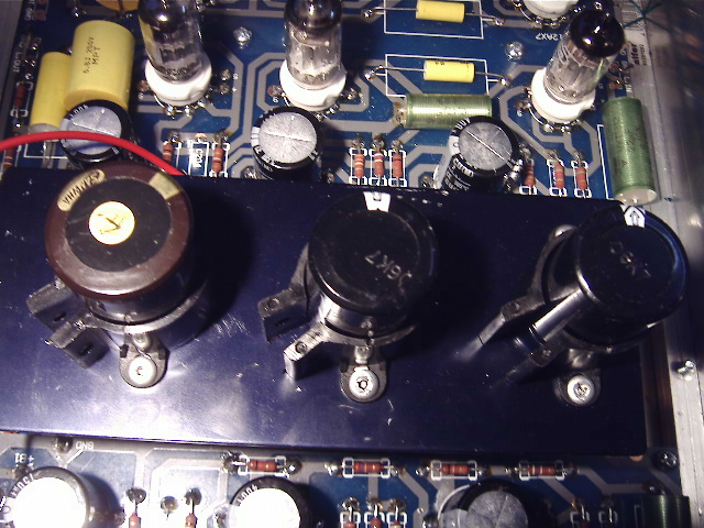

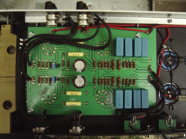

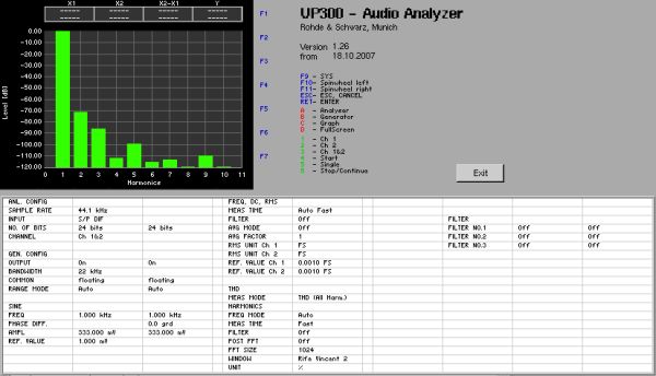

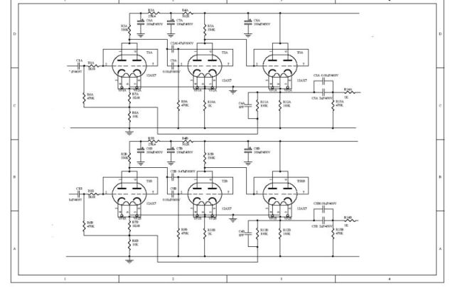

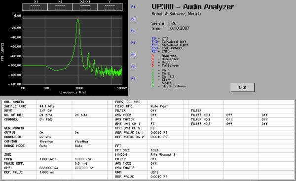

grazie Armando, ho modificato la valvola di uscita in ecc82 e per resistenza di catodo di 27 khom ed aggiunto un condensatore 2,2 uz per un totale di 9 uf
suona bene anche su cariche differnziali 600 ohm
in studio, bilanciato, molti miei colleghi erano entusiasti.
lo presento a radio france ed ai piu famosi produttori broadcast ,
credo che se interessa uno gli altri seguono .
comunque é un pre audiophillo modificato in professionale.
sto comunque preparando modelli piu semplici con due 12AU7 e due 6DJ8 o due 6NP1 , in pratica molto meno cari e su delle basi autentiche che anno fatto prova , base style audio research per intendeci,
aspetto i tubi e i pcb

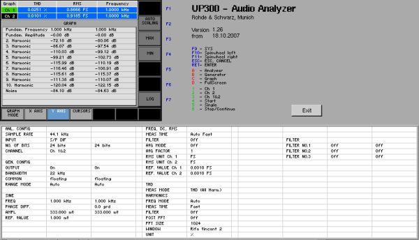

inoltre un analizattore audio UP350 RHODE SWARTZ a giorni.
ciao claudio
ciao claudio

l'A R che ho realizzato recentemente ha un suono degno di tutto rispetto ed é difficile sentire molta differenza.
per adesso direi che il jp200 possiede piu camera e dinamica , comunque ci sono ingegneri del suono e formatori di costoro reputati che mi daranno il loro avviso.
ma in questo mondo si discute lentamente ed aspetto rendez vous e una settimana di esame per una critica appropriata.
non nascondo che mi aspetto critiche ,
ma non esitare a costruire un pre di questa gamma non avrai che felicità d'ascolto.
