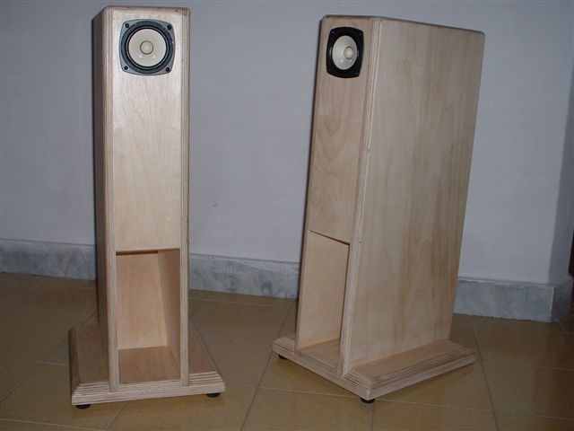

sto realizzando questo progetto:
ho le idee poco chiare su come posizionare il fonoassorbente, avevo pensato in questo modo:
i primi condotti sono tutti pieni, il questo modo non rischio di ammazzare i bassi o altro?
capisco che si deve posizionare con vari test, ma la mia esperienza è zero
help me

fai delle prove!
chiudi le casse con del nastro o dei morsetti così puoi aprirle facilmente e cambiare la disposizione del fonoassorbente.
procedi a tentativi sino a quando trovi la soluzione ottimale.

sto facendo così, il problema è il rodaggio di questi fostex che è molto lungo.
magari vedo un po' di rodare come suggerito nel PRIMO.
ma il fonoasorbente che cosa fa, dovrebbe agire sui medi attenuandoli? o altro?
tnx,
Giovanni

Considera che le alte frequenze sono direttive, sono cioè assimilabili a raggi di luce, pertanto in una struttura a tromba fortemente ripegata dopo le prime due/tre riflessioni le alte frequenze sono assorbite quasi del tutto.
Per eliminare i residui è utile mettere del feltro spesso sulle prime pareti dove il suono si riflette.
Le basse frequenze invece si propagano come delle onde e quando trovano un ostacolo lo aggirano esattamente come le onde in acqua (diffrazione). Aggiungendo assorbente (polyfill, lana per materassi, gommapiouma etc) nel condotto si aumenta la densità equivalente del mezzo trasmissivo, cioè l'aria.
In altri termini si descresce la velocità (di gruppo) delle onde sonore e questo è equivalente ad un allungamento della lunghezza della tromba, con un effetto netto che molto spesso si traduce in un guadagno migliore alle basse frequenze.
Con questo in mente, la migliore soluzione (salvo sperimentazione contraria) dovrebbe essere un rivestimento in feltro delle pareti dell'inizo del condotto, specie quelle destinate a 'piegare' le onde sonore in un'altra direzione e un riampimento delle prime sezioni del condotto con assorbente non troppo denso.
In particolare con le trombe, l'assorbente inoltre rende più uniforme la risposta in frequenza, che è fortemente caratterizzata dalle riflessioni alla bocca (frequenze multiple della lunghezza d'onda corrispondente alla lunghezza della tromba).
Non è detto che avere una risposta meno accidentata sia l'ottimo sonico, la colorazione tipica della tromba (il suono 'cavernoso') è accentuata con poco o niente assorbente e questo tipo di suono in genere piace.

ho iniziato i test, devo dire che sono molto sorpreso. Non mi aspettavo una simile "voce", medi e alti stupendi,bassi incredibilmente presenti... ma come fa quell'altoparlantino? con poche ore di rodaggio!
è tutto di assoluto rilievo, naturale direi.

ho riempito i primi condotti, mentre su gli altri ho posizionato il fonoassorbente solo sulle pareti.
Aumentando il riempimento ho natato che i bassi tendono a diminuire, credo che questo sia l'optimum... tuttavia farò altre prove quando il driver è più rodato
come fonoassorbente ho utilizzato quel materiale utilizzato come filtro cappa.
Giovanni

ho notato una cosa: togliendo il materiale di riempimento, i bassi tendono ad aumentare ma sono distorti, anche un po' cavernosi, come se ci fossero frequenze multiple in ordine non armonico.
Aumentado, rispetto la quantità originaria (v.d. foto) diminuiscono semplicemente, non migliora la qualità.
rimango dell'idea che è quasi un miracolo che quell'altoparlantino risponda a frequenze così basse.
consiglio a tutti di provare il piccoletto di casa fostex.

un difetto grave è che sono troppo direttivi!
Giovanni
Originariamente inviato da vexator - 04/01/2006 : 20:02:34
si, sono molto direttivi, è una caratteristica molto marcata di questo Fostex e anche altri.
non ho ascoltato l'FE87E con la configurazione di tromba ma solo quello del progetto Primo che presenta un comportamento per certi versi analogo.
Sul pavimento inclinandoli diciamo di 4/5 gradi circa sembrano suonare meglio ma questo si spiega perchè cosi sono direzionati meglio verso il punto di ascolto, sul pavimento sono infatti leggermente più bassi rispetto alle mie orecchie.
I miei anche alzandoli di molto, ad esempio appoggiandoli su un tavolino, non perdono assolutamente, magari nei tuoi entra in gioco una diversa interazione tra segnale in uscita dalla tromba e pavimento, ma non saprei esattamente come.
Danilo

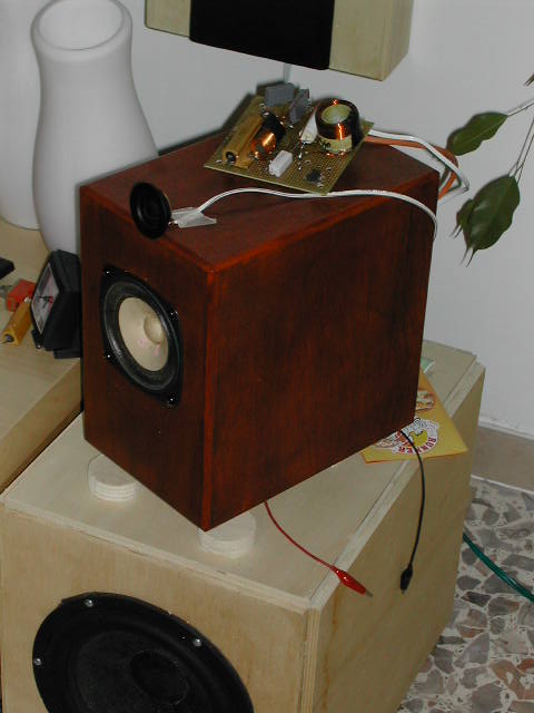

beh, non ho una grandissima esperienza con tw+fullrange, qundi riporto il poco che ho provato; il tutto è dovuto al fatto che (oltre alla voglia, comune un pò a tutti, di giocare a fare il piccolo autocostruttore) mi ero un pò stancato di 3 cose (mi riferisco agli fe107): il fatto di dover stare fermo immobile con la testa, una immagine corretta ma non molto profonda, una gamma bassa con poco impatto (per la profondità ho risolto con il sub.. non picchiatemi
Tralasciano l'ultima, che non so come risolvere, per le prime 2 ho pensato ad aggiungere un tweeter per aumentare la dispersione, ed ho pensato ad un piccolo tw a cupola da 20mm, con una flangia molto piccola (poco più della cupola), appoggiato sopra alla cassa. la posizione e la flangia piccola, correggetemi se sbaglio, in teoria aiutano la dispersione. Inoltre, potrebbe essere possibile avvicinare utleriormente tw e fullrange (rifacendo la cassa e sistemendolo sul frontale, ma non ho provato).
La prima prova è stata quella di un tw tagliato molto alto, con un solo condensatore (varie prove con vari valori), ma il risultato è stato pessimo, visto che in una bella zona le emissioni si sovrappongono con picchi e buche a seconda della fase dei 2 componenti (anche arretrandolo la situazione non è milgiorata). La seconda strada è stata di pensarlo più come un 2 vie classico, quindi con un crossover su entrambi i rami (al momento 2° sul tw, 3° sul fostex, intorno ai 4500hz. La situazione è migliorata parecchio ed onestamente mi piace come risulatato, per quanto soggettiva come opinione, beninteso. é migliorata anche la focalizzazione, cosa che non credevo possibile, visto che in teroia la configurazione con 1 ap dovrebbe essere la migliore..boh?
Ovviamente lo so che è uno snaturare il concetto di full range, ma alla fine se ciò mi permette di migliorare (è soggettiva la cosa, come sempre i miei parametri di misura possono essere differenti da altri), perchè no?
Aggiungo una foto per chiarezza, in futuro ci sarà un supporto più definitivo, ovviamente..
Antonello

Inviato: 08 gen 2006, 05:45
Brutta quella base... che ne dici di un po' di italian design, magari facendola un po' curva?
Così poi lo riproponiamo ai giapponesi (magari marchiato Prada).
Inviato: 08 gen 2006, 17:26
da vexator
Originally posted by plovati - 07/01/2006 : 23:45:28
ciao piergiorgio,
veramente per la base, non mi sono ispirato a nessuno. Gli spigoli non mi piacevano allora li ho arrotondati. I giapponesi fanno così?
Dopo mi è venuta in testa l'idea di fare la base triangolare (sempre arrotondata)... la prox volta
(con i 108
(se non ricordo male, Prada non è più italiana
Giovanni

Ricordavo che Johnny Vexator aveva fatto più prove diverse con il materiale fonoassorbente... probabilmente conoscete già, cmq stavo leggendo in questi giorni tra un volo e l'altro i lavori di King (molto interessanti) sui fonoassorbenti, trombe e trombette quindi vi posto il link
www.quarter-wave.com
@ Vexator ... ottima fattura ... bella venatura sul legno ... dove hai preso il multistrato??
Ed infine ancora alcune considerazioni. Diceva Johnny Vexator che ha arrotondato gli spigoli per pura estetica... avete mai visto il progetto Ariel di Lynn Olsen?? Attribuisce una GRANDE importanza ai raggi di raccordo ed agli spigoli.
Qualche mente esperta ha da aggiungere sull'argomento o magari aprire un thread dedicato?
Inviato: 26 mar 2006, 22:05
da gluca
Ribadisco. OK Johnny, ottima ottima fattura e, strano ma strano a dirsi ed incredibilie a credersi, quei diffusori grossi come un volume della treccani con un altoparlante che potrebbe montarsi anche in un cellulare ... strano a credersi ma suonano benone.
