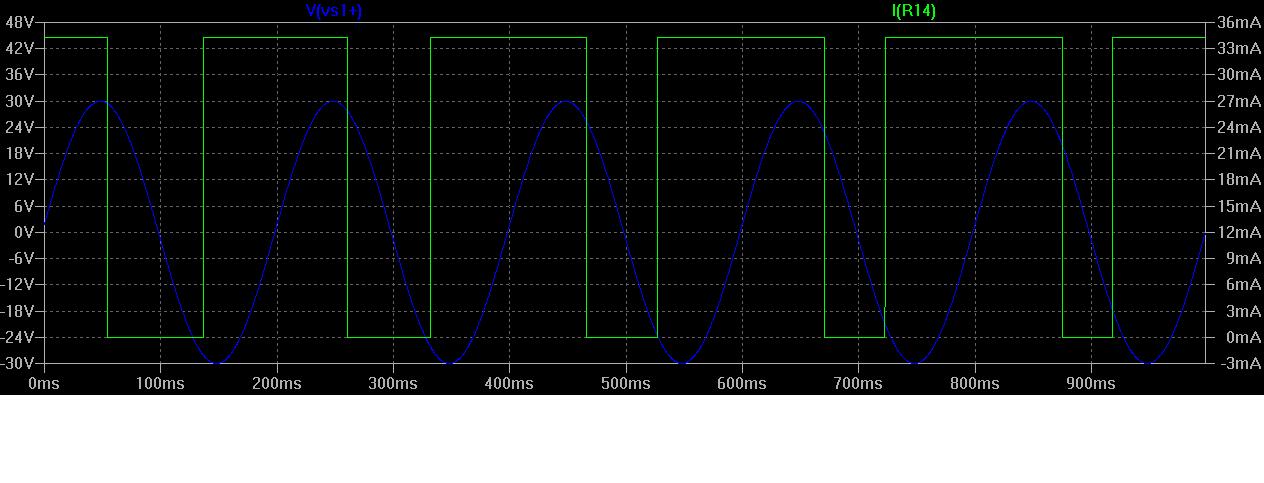

Posto una figura per richiedere commenti.
La sinusoide e' un segnale in uscita di 30V e 5 Hz di frequenza.
L'onda quadra e' la corrente che polarizza l'induttore del rele.
Quindi l'apertura e la chiusura del rele' segue l'andamento della corrente evidenziata in verde.
In circuito siffatto va bene secondo voi?
