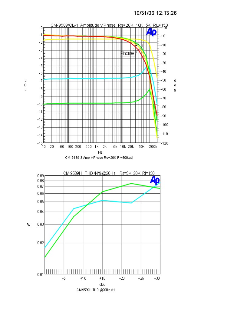

Un grafico vale più di mille parole
Le misure sono eseguite sul trafo che uso nel mio pre e testato con una sorgente con resistenza interna di 20K (10K e 5K). E' un trafo 10K:600R nominali (ma se carico il secondario con 1.2K diventa 20K:1.2K e così via). Questo trafo va inoltre bene per induttanza primaria avendo oltre 400H (risposta alle basse freqs).
In un altra situazione ho usato la 100TH (resistenza interna 18K) con un trafo interstadio 2:1 (con 600H di induttanza primaria) caricato con 100K al secondario (la griglia dello stadio seguente) e quindi che facciamo? Lo consideriamo 400K:100K?? In queste condizioni il trafo distorceva in maniera evidente tanto da trasformare le sinusoidi in triangoli.
Ergo ... potrebbe pure essere un trafo 11K:600 ma non è detto che vada bene. Tipicamente sono i più critici e difficili da avvolgere.
