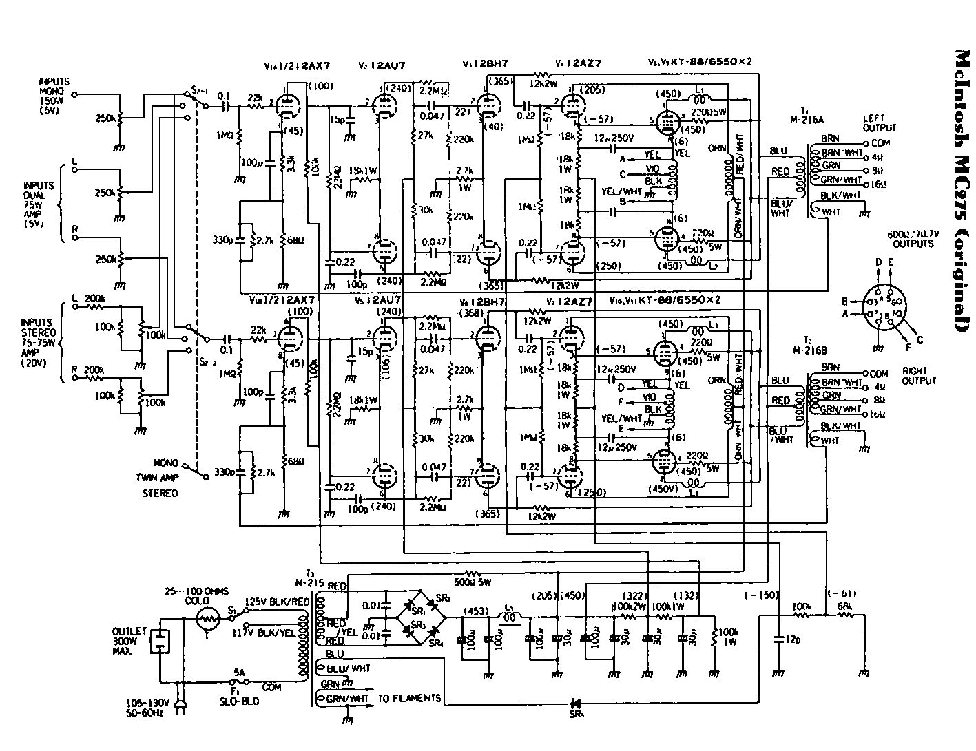

Quad e McIntosh NON sono a mio parere da considerare, avendo tante e tali caratteristiche che, oltre a renderne "impossibile" una replica, ne fanno delle soluzioni a se stanti, che poco hanno a che vedere col feedback catodico in sè e per sè considerato.Quad II un classico:
