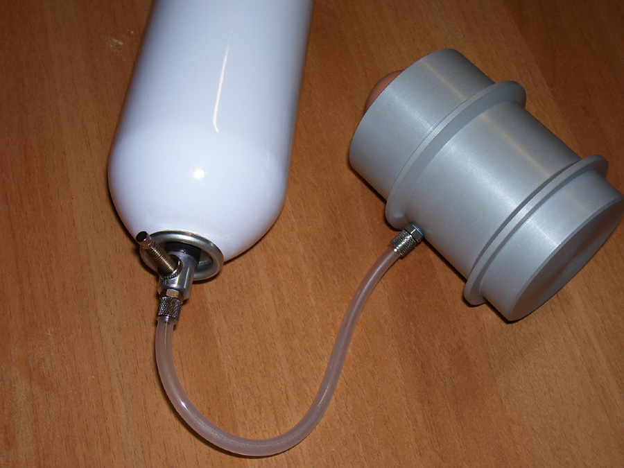

Io ora mi sto divertendo così:
Understand?
