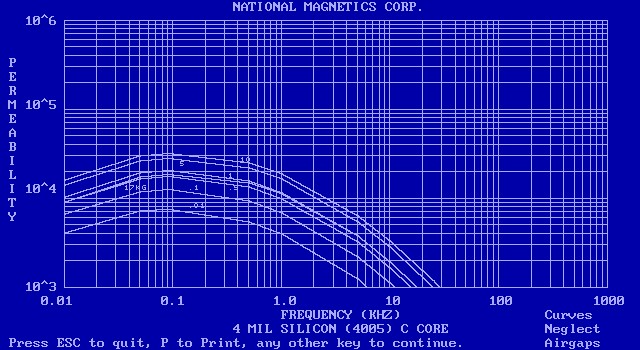

Originally posted by mariovalvola - 02/10/2007 :  17:46:32
Ciao Mario, è sempre un piacere leggerti!
Dico... non penserete mica di bastonare i Jap al primo prototipo :D :D :D ... al secondo... magari... :grin: .
Intanto posto un esempio di grafico molto interessante che è abbastanza difficile da trovare. Si riferisce ad un nucleo a C HiB laminato
0.1mm (4 mil) di provenienza National Magnetics; la speranza è che i nuclei che sta procurando Tiziano si comportino in maniera non troppo distante...
A presto.

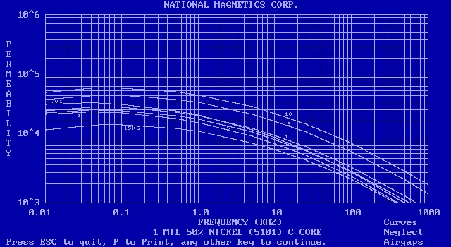

Forse il grafico postato in precedenza ad alcuni non dirà gran che...
Tanto per "sognare" ... provate a confrontarlo con quello di un
"comune" Fe-Ni 50% laminato 1mil (0.025 mm), stessa fonte:
... chissa se qualche differenza a livello sonoro si apprezzerà... mah...

Sempre per sognare... e poi la pianto :) ... un minuto di raccoglimento per il Supermalloy:
notare come la permeabilità massima si raggiunge con 5Gauss!!! Senza senso... ovviamente satura a 5KGauss.
