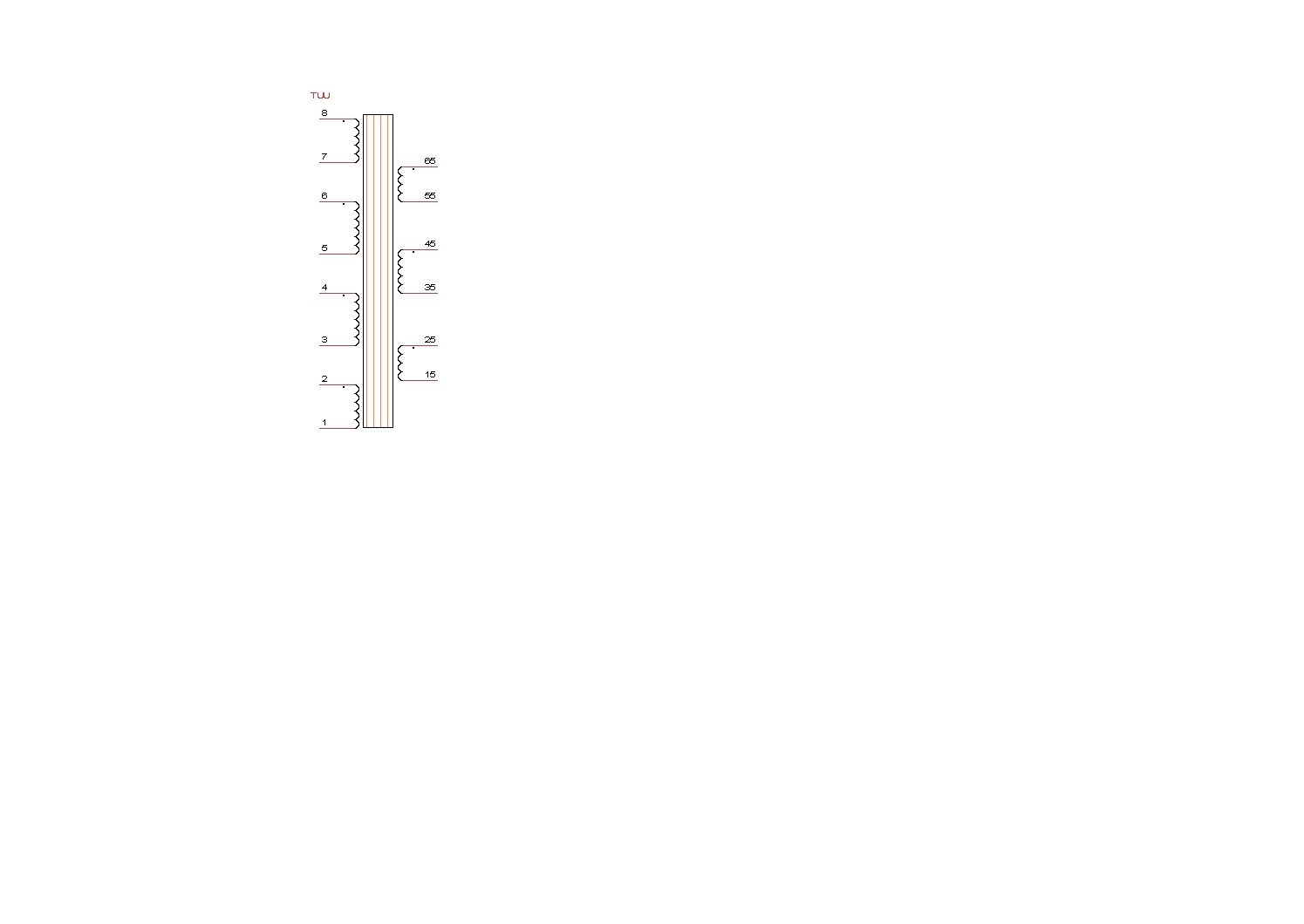

Collegando opportunamente il secondario si possono ottenere i rapporti impedenze più comuni, va bene sia per Single Ended (SE) con o senza ultralineare al 25% o al 50%, Con o senza cathode feedback, con o senza avvolgimneto secondario isolato per il feedback.
Per l'utilizzo in Push Pull basta collegare i due semiavvolgimenti primari opposti in diagonale (sopra con sotto) per avere un bilanciamento perfetto. In questo caso si ha anche la possibilità di un ultralineare al 50%.
Ad esempio con un nucleo EI75 (25x35) o EI96 (32x40) si possono ottenrere SE da 5W o PP da 10W con circa 2800 spire primarie totali.
In questo caso il frazionamento sarebbe:
700 | 700
____________
10+15 | 25
25 | 25
_____________
700 | 700
e si avrebbero le seguenti impedenze primarie per un carico di 6ohm secondari
18k SE/PP
11k "
8k "
6,5k
5,8k
4,7k
10k SE
2,6k SE

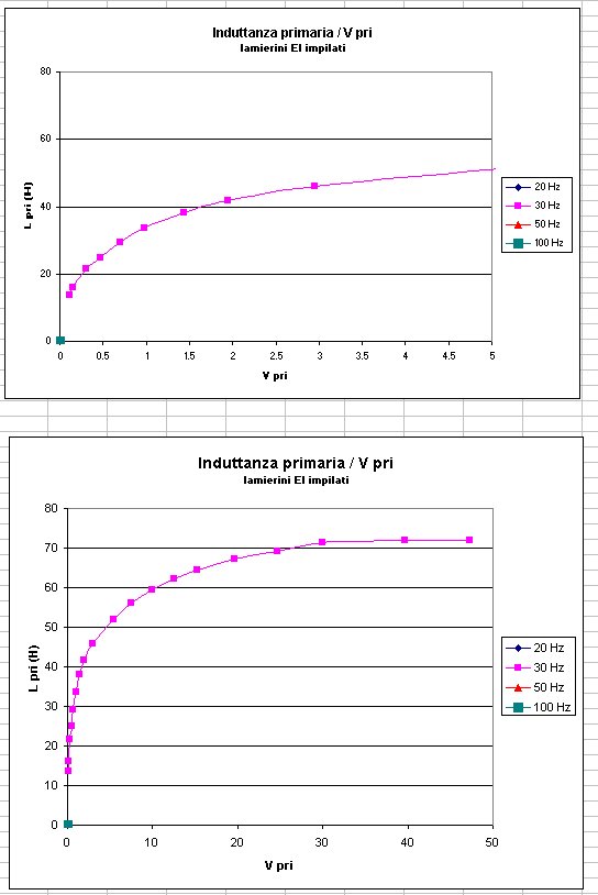

Mah, se il SW di Ivo è corretto con una laminazione M6 0,32mm, grani orientati basse perdite EI96A promettono bene.
Con dei nuclei a C dovrebbero essere di prima qualità, sempre ammesso che si riescano a fare bene, senza accavalalre e che il numero di spire previsto ci stia effettivamente nel rocchetto.
I terminali in un rocchetto di queste dimensioni ci stanno tutti, si possono portare su terminali ad occhiello.
Il problema è che bisogna essere capaci di farlo senza incrociare troppo i vari fili e non sprecare spazio che serve tutto.
Si otterrebbero 5-6W a 30Hz e meno di un Tesla in SE e 15/20W in push-pull.

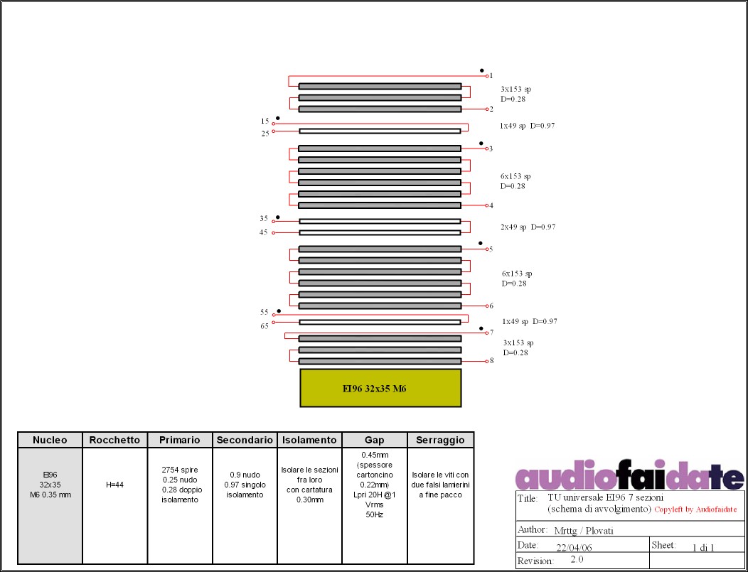

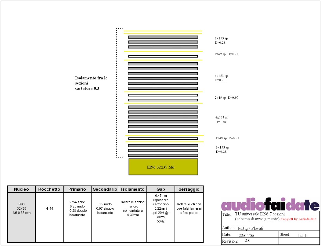

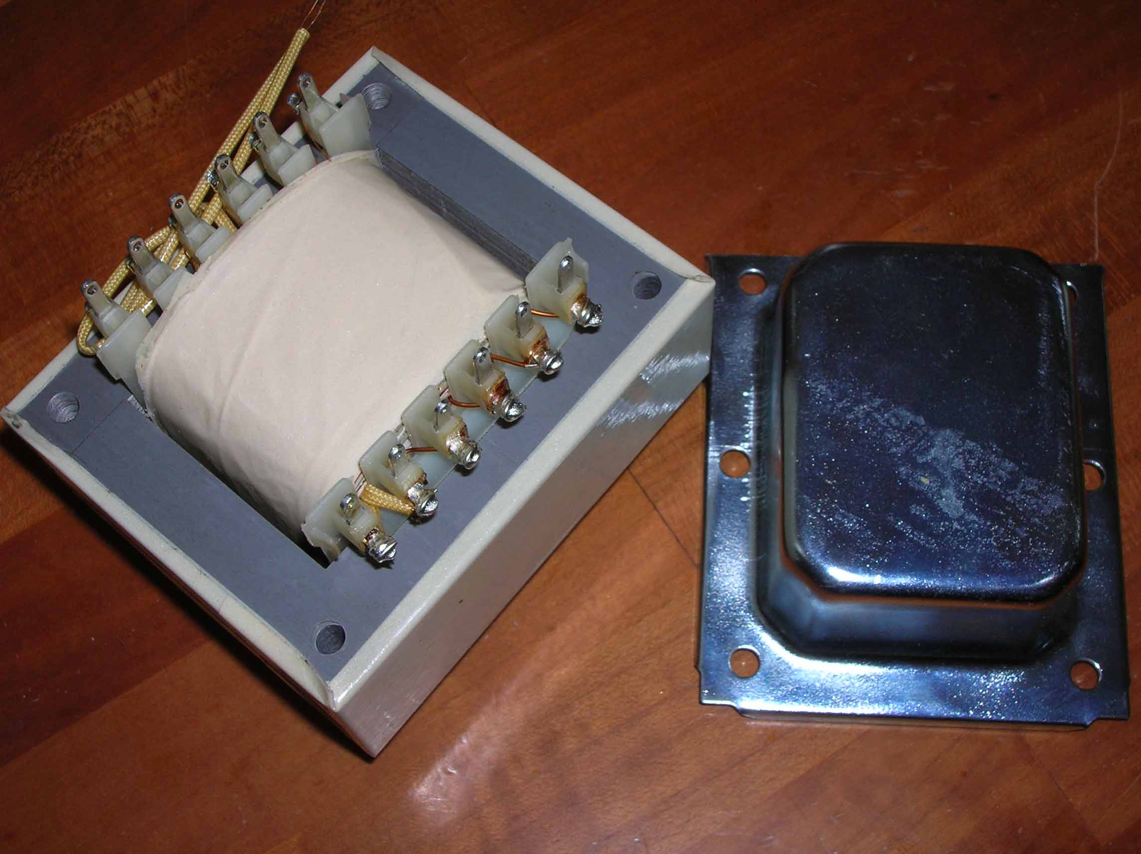

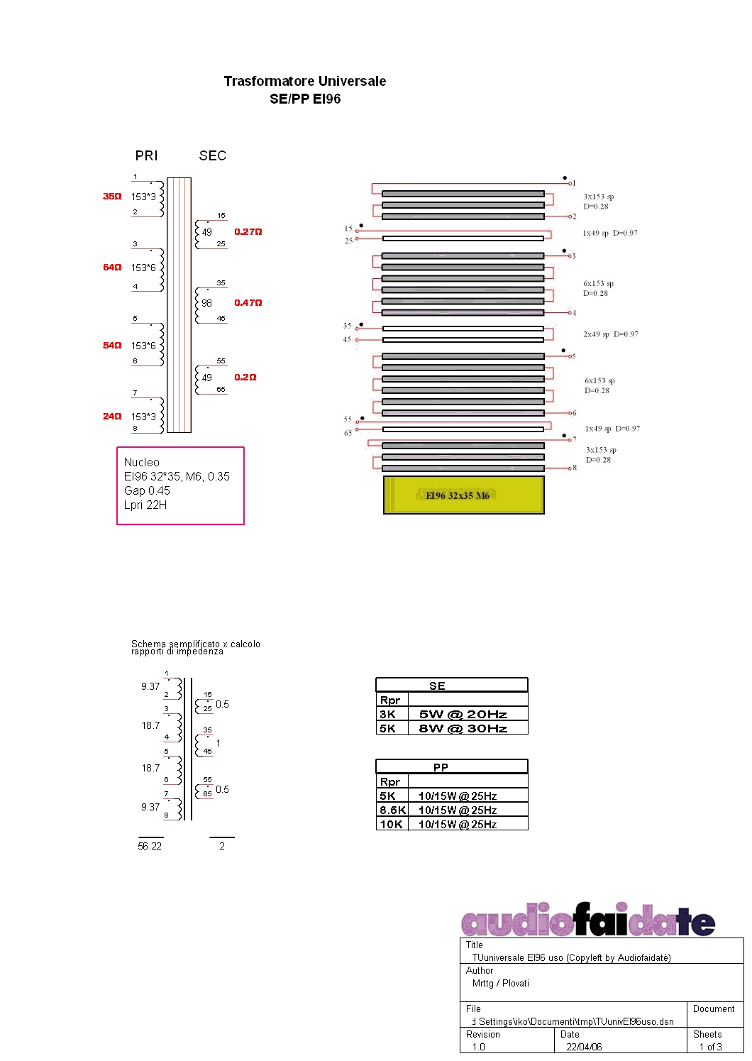

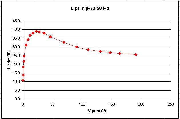

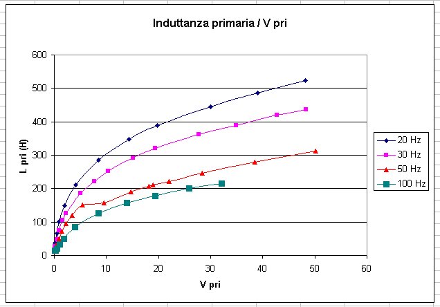

Alla fine, dopo varie vicissitudini e un paio di prototipi abbiamo optato per un 7 sezioni avvolte su nucleo 32X35mm ad una singola gola.
lo schema di avvolgimento e il file *.mox dell'impagabile Sw di Ivo:
http://www.audiofaidate.org/uploaded/plovati/TUunivEI96ARev2.zip

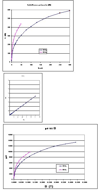

Alle prime misure si comporta bene. In versione Single Ended 5 kohm ha 22H a 50Hz e una banda 20-30KHz. Le potenze di uscita a seconda della minima frequenza riproducibile si aggirano su 3-5W in SE e 10-15W in PP.
Grazie agli sforzi di mrttg dovremmo riuscire a farci fare un certo numero di trasformatori simili ad un buon prezzo.

Nel file allegato ci sono gli schemi di avvolgimento e il file .mox del Sw OPT-DA di Ivo.
Con quelli si possono fare i conti di verie configurazioni, potenze etc.

Inviato: 23 apr 2006, 01:06
da mrttg
Posto le immagini costruttive del trasformatore
Ciao Mrttg
Inviato: 23 apr 2006, 01:10
da mrttg
Sotto alcune combinazioni di impedenze e configurazioni possibili con il Trasformatore Universale EI96 e schemi calcolo impedenze.
Ciao e buon divertimento Mrttg

da mariovalvola
Siate buoni
.... non sono un professionista
Allegato: Test_TU_universale.pdf ( 369327bytes )

Ciao a Tutti,
il buon Mario finalmente hà partorito l' articolo (sembra quasi un articolo professionale
)... è stato un bel lavoro di gruppo, in cui diverse persone hanno messo tanto impegno e risorse intellettuali dando vita al:

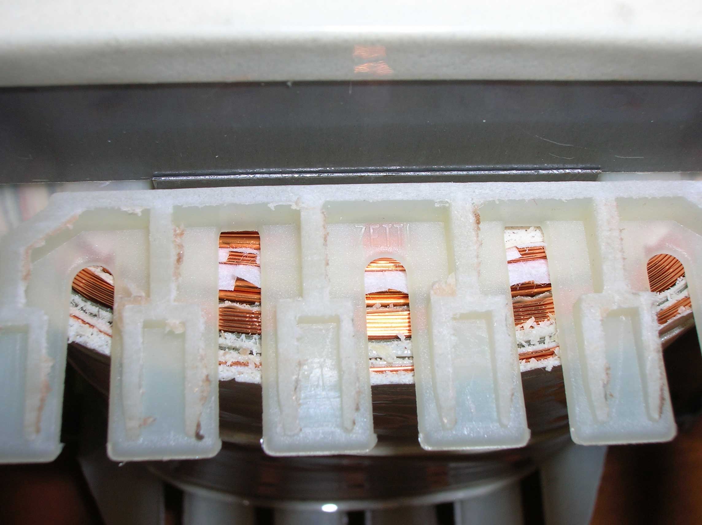

Inviato: 21 mag 2006, 17:17
da PPoli
Primi prototipi del trasformatore universale. Come tutte le cose con la seconda e la terza realizzazione si correggeranno le piccole imperfezioni evidenziate durante la realizzazione della prima. I terminali ad esempio sono 12 saldati e due volanti per problemi di connettori sul rocchetto. La versione della foto infatti è prevista per il montaggio sdraiato con una calotta in alto. I terminali utilizzabili diventano dunque solo 12.
Personalemnte a questo punto preferirei tutti i 14 terminali volanti, possibilmente però inguainati con colori diversi in modo da non commettere errori nelle combinazioni tra le sezioni.
Notare le varie sezioni ben visibili all'interno del rocchetto.
Questa versione è con lamierino M6.
Prossimamente commenti sull'utilizzo.

da mrttg
Questa versione è nata per esigenze "personali" quella che verra fornita a chi hà prenotato a "scatola chiusa" sarà per montaggio verticale con le due calotte e i fili lunghi circa 20 cm inguainati in sterling di vari colori.
Ciao Tiziano
Inviato: 23 giu 2006, 19:31
da mrttg
abbiamo verificato con un certo disappunto che i documenti pubblicati con gli schemi di connessione e impedenze contengono errori
Conto di pubblicare quelli correti quanto prima.... per i calcoli dell' impedenza usate il numero delle spire.
Ciao Tiziano

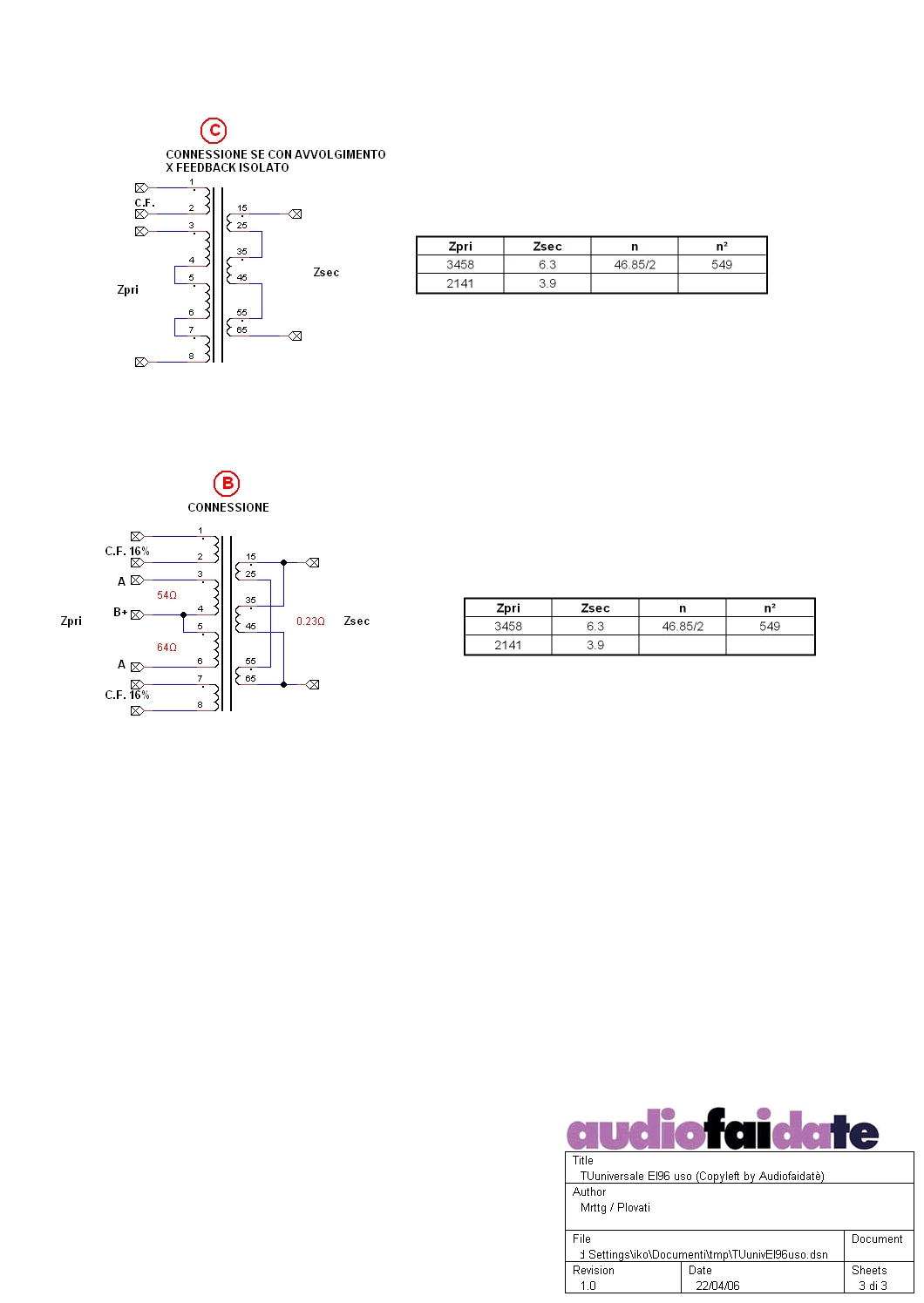

Inviato: 30 giu 2006, 19:06
da mrttg
in allegato la documentazione d' uso del
Trasformatore Universale.
Tale documentazione contiene le tabelle con i rapporti di trasformazione i gap e la relativa induttanza e schemi di applicazione indicativi.
Resta sottinteso che le informazioni fornite possono contenere imprecisioni e sono una traccia per
sperimentare sperimentare... come nel migliore spirito di questo forum.
Sono frutto di un lungo lavoro che ora spetta a voi proseguire
Ciao Tiziano
PS: coneverrebbe verificare in ogni singolo caso gap induttanza ecc facendo uso del programma OPT di Ivo (il file del trasformatore universale è stato posttao su questo 3D da PG).
Attachment: Trasformatore Universale doc rev3.zip ( 115339bytes )
Inviato: 03 lug 2006, 22:42
da audiog
Salve,
sul foglio excel per la connessione PP a 10K viene indicato l'esempio L,
ma l'esempio L non ha la presa centrale sul primario, cosa mi sono perso?
Comunque leggendo il primo file immagine, dove è illustrato il blocco avvolgimenti, senza conoscere la storia pregressa, non riesco a capire come si usano gli avvolgimenti.
Esiste nel forum una descrizione dettagliata, anzi didascalica, del trasformatore?
Volevo vedere di trovare una combinazione PP con UL per adattarlo al PPdi EL84.
In pratica: AIUTO!
Caio, Giuseppe.
Inviato: 03 lug 2006, 23:02
da mrttg
Salve,
Verifico con calma e poi ti dico.
Colgo l' occasione per chiarire che la vecchia documentazione contiene errori e fà testo la Revisione 3
Non esiste impegni permettendo vedo di farla.
Come diceva PG da qualche parte occorre verificare la tenuta di potenza in questa specifica configurazione.
Ciao Tiziano

Inviato: 04 lug 2006, 18:48
da mrttg
nella configurazione L era stato collegato in serie ai primari il secondario rimasto libero e questo impediva di avere disponibile la presa centrale per B+.
Hò modificato la documentazione lasciando libero tale secondario che resta da decidere come collegarlo per non lasciarlo appeso... con almeno un capo a massa??
Così com' è il trasformatore è adatto per il pseudotriodo... si potrebbe ricavare una presa per l' ultralineare al 50% chiedendolo in fase di avvolgimento.
Attachment: TUunivEI96usoRev31.zip ( 109621bytes )

... ci deve essere stato un classico errore di interpretazione dell'avvolgitore.
Il gap di default, per avere i 22h circa, deve essere di 0,45mm che significa uno spessore del cartoncino di 0,22 (più il lasco di montaggio).
Inviato: 20 lug 2006, 22:11

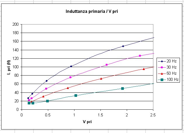

qualche misura al volo, non prendetela per oro colato, l'ha fatta in fretta e con un caldo da squagliarsi.
Con cartoncino da 0,4mm (gap 0,8mm) ho 18H di induttanza primaria stringendo il pacco di lamierini semplicemente con il nastro isolante.
Questo a 2Vrms e 100Hz.
A basso livello (50mV) scendo a 11H.

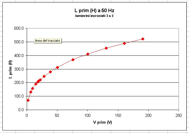

Con il pacco configurato per il PP, senza gap, mettendo i lamierini a tre a tre incrociati (un compromesso tra il minor gap e il maggiore impaccamento), con una leggera martellatura per sistemare i lamierini e tirando con il solito nastro isolante ottengo da 48 a 50H sempre con 2Vrms e 100Hz. Pensavo di più, non so perchè segna così poco, investighero' coi prossimi campioni e con più fresco.
Induttanza di leakage 19mH.

su un campione con gap 0.45 chiuso con i tealietti da una prima sommaria misura 14.8H a 100Hz con 0.67 Vrms.

stavo facendo i collegamenti..... ma non ho mica capito come devo collegarlo....... lo schema per avere 2500 direi che è l' " E " ma non ho capito se devo collegare assieme le 2 "A" che vanno all' anodo della el34 e dare la tensione al "B" e lasciare i due collegamenti UL liberi .............................
Saluti, Stefano
Inviato: 28 lug 2006, 13:59
da mrttg
Ciao Dragone,
diciamo che non mi è chiaro se tu voglia fare un SE o un PP; hò revisionato la documentazione:
nello schema E hò inserito anche il collegamento SE (per ragioni di chiarezza grafica sono semplicemente state cambiate le successioni dei collegamenti).
PS: nel caso tu usi il PP AA vanno agli anodi dei tubi e i punti UL lo colleghi solo se ne fai uso (in ogni caso non rimangono avvolgimenti liberi )
Attachment: TUunivEI96usoRev32.zip ( 112048bytes )

A proposito ho preparato, nella speranza che possa essere utile a qualcuno, una misura, che, secondo il metodo descritto da Francesco Callegari sul n. 90 di CHF, determina la banda passante sul nostro TU in configurazione P.P per piccoli segnali.
Condizioni della misura:
Generatore sinuosoidale 1,5 V eff non differenziale;
Millivoltometro analogico con scala in dB;
Secondario flottante con Rl = 8 Ohm;
Resistenze di carico di 820 Ohm per ramo a simulare la “ri” delle valvole;
Scansione presa per punti manualmente (non mi fido troppo della scheda audio
del mio computer).
Commento alla misure:
Credo che si tratti sicuramente di un buon TU, la banda passante a -1 dB si posiziona rispettivamente a circa 15 Hz e 25 Khz, considerando, invece, i punti a -2 dB abbiamo una banda che si estende da 10 Hz a 30 Khz.
Penso che siano risultati di tutto rispetto, solo da segnalare un piccolo avvallamento nella risposta a circa 45 Hz 0,5 db circa.
Sicuramente 1,5 V eff.. del generatore tengono ben lontano il nucleo dalla saturazione, ma nel contempo possono provocare problemi di premagnetizzazione ( ecco spiegato, forse il dip a 45 Hz),
ecco perchè mi sto attrezzando per usarlo in un circuito vero e proprio.
Allegato: Risposta in frequenza TU universale in PP.pdf ( 190162bytes )
Allegato: Schema collegamenti.pdf ( 4791bytes )

Mi sono appena arrivati. Belli cromati. Siccome non l'ho mai fatto e non voglio fare casini particolari mi date le dritte per toglierci il gap (od eventualmente regolarlo)?
Inviato: 27 set 2006, 05:13
da Giaime
Originally posted by gluca - 26/09/2006 : 20:46:51
Quoto, a me sono arrivati stamattina in un imballo antiatomico, beh contemporaneamente sul banco ho un finale da 80W americano con le 6550, e i TU hanno le stesse identiche dimensioni
Inviato: 27 set 2006, 05:42
Originariamente inviato da gluca - 26/09/2006 : 20:46:51
Togli il nastro esterno, separa il pacco di E da quello di I, togli la carta che trovi in mezzo e sostituiscila con lo spessore voluto. se vuoi un gap di 0,2mm devi mettere una carta o qualsiasi altro isolante di spessore metà, cioè 0,1mm.
Se non vuoi il gap, meglio che incroci i lamierini o ono a uno oppure e tre a tre, a seconda della pazienza che hai e della riduzione di gap che vuoi ottenere.

vediamo un attimo di fare il punto sul trasformatore universale:
A breve verrà pubblicata sul sito la Revisione 4 della documentazione e questo conclude il lunghissimo lavoro di sviluppo.
La parola passa a voi con le vostre realizzazioni e i vostri progetti corredati di foto.
Saluti Tiziano.

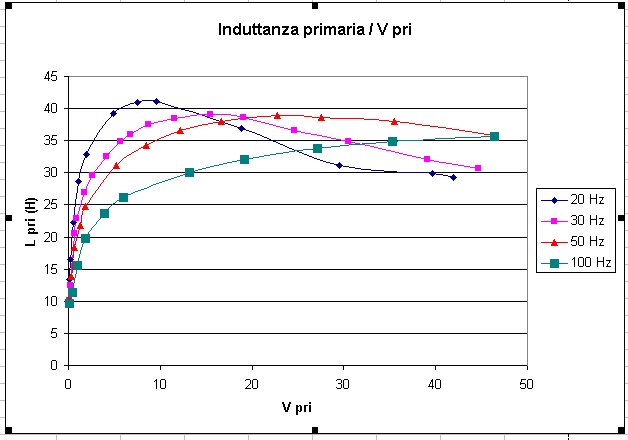

da MBaudino
Seratina libera.
Ne approfitto per fare qualche misura sul TU del forum.
Rapporto di trasformazione:
Tutti i primari in serie e tutti i secondari in serie: 14,10:1, entro l' errore del mio voltmetro perfettamente coincidente con il dichiarato (14,05:1)
Induttanza primaria:
gap così come fornito, lamierini non incrociati. Tutti i primari in serie, secondari liberi
misura fatte secondo articolo di Callegari su CHF 82 a pag 7 e 8. Resistenza in serie 1007 ohm, misure fatte con tester decoroso saltellando fra le portate e verifando la congruità delle misure. A 20 Hz leggero errore di integrazione, mediato ad occhio.
Generatore BF HP 202 CR.
Come sopra, ma usando come generatore un trasformatore variabile (ovviamente solo a 50 Hz)
Commenti, vi sembra credibile??
In attesa vado a spacchettare il pacco e ad incrociare i lamierini.
Nota: poichè io ho la versione a montaggio orizzontale del TU, mi ritrovo i terminali 7 e 8 del primario liberi. Per evitare di strapparli, ho accrocchiato il tutto per le prove inserendo i terminali 7 e 8 fra il 4 e il 5 ( il 7 attaccato al 4 ed l' 8 attaccato al 5) . Direi che per questa misura non dovrebbe cambiare nulla
PS : Il traferro (come fornito dall' avvolgitore) era costituito da cartoncino piuttosto spesso. Purtroppo ho rotto la base del comparatore; misurando con calibro di precisione (calibrato SIT) il gap risulta di 0,65 mm, quindi un valore piuttosto alto - tipico di un SE.
Inviato: 05 ott 2006, 04:57
da gluca
Praticamente quello che ho cercato di fare io con risultati indecorosi. A questo punto mi sembrano pochini i 50H letti senza gap dagli altri

da MBaudino
Il gap relativo alle misure di cui sopra è quello fornito dal produttore.
Adesso l' ho tirato via e domani lo misuro.
Che
incrociare i lamierini, o meglio separarli a gruppi di tre: il residuo di nastro adesivo li teneva aderenti uno all' altro. Comunque, fatto.
I risultati sono questi (per lamierini incrociati 3 a 3, resto come post precedente)
Per i bassi valori di Vprim
Fino a 50 Vrms
Fino a 200 Vrms (solo 50 Hz)
Cambia decisamente tutto, l' induttanza primaria aumenta sensibilmente nel caso dei lamierini incrociati rispetto al gap di serie.
Rimane da misurare il gap, che a sensazione era di 20-25 micron ( MrTTG me lo ha anche detto, ma non trovo il dato).
Soprattutto rimarrebbe da capire come si modifica l' induttanza primaria (nel caso di lamierini incrociati 3 a 3) al crescere della corrente di sbilanciamento dei due rami del PP; ho l' impressione che già a pochi mA (statici o dinamici) cambi molto. Sarà argomento per la prossima serata da single. Idee su come fare correttamente questa misura? Come da metodo per i SE, ma applicando la corrente netta (ramo 2- ramo1) su un solo ramo???
Suggerimenti?
Mi piacerebbe anche capire (in termini 'sonori') cosa capita ad un segnale di basso livello e bassa frequenza, che ad es. se è a -40dB si ritroverebbe l' induttanza ridotta a 1/10 circa
Originally posted by gluca - 04/10/2006 : 23:57:58
Ciao Gluca,
mi sono permesso di "esaminare" il tuo caso e penso di aver capito qual' è la principale causa del tuo errore, oltre alla già menzionata possibile imprecisione della misura.
La formula da te applicata per il calcolo dell' induttanza è corretta (sempre trascurando Rcc dell'induttanza) se la tensione al denominatore è quella misurata ai capi della resistenza!!
Inizialmente ho dato per scontato che fosse cosi, poi rileggendo attentamente i tuoi post ho capito che tu quella tensione non l'hai misurata direttamente, ma l'hai calcolata facendo la differenza fra la tensione ai capi della serie e quella ai capi dell' induttore: sbagliato!!!
Il valore rms che tu misuri di una tensione alternata è proporzionale al modulo. E'noto dalla teoria dei numeri complessi che il modulo della differenza non è uguale alla differenza dei moduli!!!
Venendo al tuo esempio:
Tu hai calcolato: 3,048-3,038=0.01 Vrms
se tu avessi misurato la tensione ai capi di R avresti trovato un valore ben diverso!! Attenzione: con il tuo set-up però per misurare la tensione ai capi di R occorre che o il generatore o l'oscilloscopio abbiano una massa flottante, ovvero non devono avere ritorni comuni di massa.
La misura da te effettuata può essere però utilizzata a patto di applicare la formula corretta facilmente derivabile dall' analisi della rete:
sempre trascurando la Rcc dell'induttore:
L=radice( 3.038^2/(3.048^2-3.038^2))*998/2/pi/30=65 H !!!!!!

Solo per dare un piccolo contributo, sperando che possa essere utile per la 'didattica', vi riporto l' andamento dell' induttanza primaria nel caso di lamierini ordinatamente impilati (cioè tutte le E da un lato e tutte le I dall' altro), senza traferro interposto. In questo caso si forma un traferro 'naturale' dovuto alle tolleranze di laminazione e allo strato di ossido che riveste il ferro.
Ricapitolando, come per altro prevedibile dalla teoria, il valore dell' induttanza primaria varia con la geometria di disposizione dei lamierini; avremo per l' induttanza a 5V @ 30 Hz :
1- con lamierini incrociati a gruppi di tre, L= 185 H circa
2- con lamierini impilati ordinatamente, L= 51 H circa
3- come sopra, ma gap= 0,65mm (!!!) , L= 33H circa
La misura 3 è con un gap tipico da TU per SE, ma senza corrente continua circolante.
E' interessante notare come con gap elevato, l' induttanza raggiunge rapidamente un massimo, per poi diminuire. Con i lamierini incrociati l' induttanza continua a salire. Con lamierini ordinati sembra raggiungere un plateau: probabilmente aumentando ancora la tensione potrebbe diminuire.
Mi piacerebbe fare una misura nei casi 1 e 2 per vedere come lo sbilanciamento in corrente continua nei due rami del PP possa abbattere l' induttanza; non ho però mai visto spiegata questo tipo di misura. Qualcuno sa' come si fa???? Altrimenti procedo come per un SE su 1/2 ramo, ma non vorrei perdere tempo.

Con lamierini incrociati (uno ad uno e martellati), 5Vrms@30Hz ho misurato 165H con il metodo Mbaudino e tenendo conto della Rdc del primario (140R nello schema M).
Mi pare che sia molto vicino alla misura di Mauro.
Misura con corrente ... e se mettessi una Vdc di 9-12V a cavallo della serie R+L così da farci passare una mezza dozzina di mA e misurare in queste condizioni la H (avresti bisogno di un cap per isolare il generatore di segnale)???
CIao

Ciao a Tutti,
il "lavorone" sulla documentazione del TUU volge al termine in allegato una versione provvisoria... comunque usabile (se vedete qualche errorino segnaletelo).
Mancano ancora le foto e la parte relativa alle misure e la copertina.
Attachment: Il Trasformatore universale rev4 provvisoria.zip ( 591275bytes )

Il numero di spire è esattamente quello previsto in tutti i trafo che abbiamo visto, la tolleranza sulla L primaria è dovuto a quanto si stringe il pacco di lamierini. Se si impaccano uno ad uno ne avanza sempre qualcuno, se si impaccano a tre a tre c'è sempre un poco di disassamento tra E e I...
Se quando misuri l'induttanza premi sul pacco di lamierini la vedrai variare apprezzabilmente.
I lamierini, ben serrati con dei telaietti non vibrano fino ai 100V rms, se si lasciano in un ampli senza carico pero' suonano (letteralmente: si sente la musica accostando l'orecchio al trasformatore)
Il tutto si risolve con una impregnatura in qualche materiale isolante e 'soffice' e qui Mauro è il tuo campo. Se infatti si utilizza una resina che indurisce formentente, si rischia di spostare il gap e anche se questo non si muove le tensioni meccaniche interne cambiano le proprietà del lamierino GO in maniera impredicibile.
Circa il gap, il primo lotto di traformatori, quelli dati ai sottoscrittori della prima ora (cui il tuo evidentemente appartiene) per una incomprensione coll'avvolgitore aveva il cartoncino di spessore pari al gap invece che a gap/2.
Tiziano sta cercando di procurarsi dei nuclei a C che risolverebbero tutti i problemi e la scomodità dei lamierini tradizionali, oltre a dare performances nettamente superiori. Mario ne ha un campione da testare.
Il problema è il costo dei materiali magnetici, che da quando abbiamo cominciato questa storia, quasi un anno fa ormai, pare sia raddoppiato.

MrTTG mi ha 'spintaneamente' invitato a fare qualche simulazione con OPT del TU del forum, estrapolando varie condizioni di utilizzo ( gap, correnti in SE ecc).
Base della simulazione è ovviamente definire correttamente il file DAT dei lamierini. Io avrei fatto i seguenti ragionamenti. Mi dite la vostra???
A partire da due delle curve impedenza su Veff che ho presentato qualche post sopra, parto da quella dei lamierini incrociati a tre a tre, per 30 e 50 Hz. Per comodità le riporto nel primo dei grafici successivi.
Essendo l' induzione B (in Tesla) definita come:
B= 0.0001 * (10^8 * Veff) / ( 4,44*spire*freq*Sezione nucleo) con B in testa,sezione in cmq
considerando la sezione geometrica del nucleo, si ottengono i valori riepilogati nel grafico 2 successivo. I valori di B sono sempre molto bassi, quindi i lamierini lavoreranno sempre in condizioni ottimali. Per 10W su 5000 ohm si ha max 225Vrms, a cui corrisponde un valore di B di circa 0,32 Tesla Si arriva a circa 0.4 T a 15W su 5K ed a meno di 0,6 T a 15W su 10K. Tutti valori molto inferiori agli 0,7 T che sarebbe meglio non superare.
Quindi un Tu con nucleo 'generosamente' dimensionato, come dicono i recensori sulle riviste HiFi.
Per creare il file DAT dei lamierini, occorre ricavare la permeabilità del ferro alle varie induzioni, a partire dai valori misurati dell' induttanza primaria, ovvero:
µ= L / ( spire^2 * sezione* ( 10^-8 / percorso magnetico))
con sezione in cmq, lunghezza percorso magnetico in cm
I risultati sono nel terzo grafico allegato ( µe vs B , dove ho considerato µ=µe essendo la situazione con lamierini incrociati il mio punto di partenza)
Nel file DAT del ferro dovrò quindi incolonnare i valori di µ e B del grafico (per il momento a 50Hz, poi quando riuscirò ad accrocchiare un ampli con elevatore di tensione (TU capovolto) potrò fare le misure ad alta tensione anche a 30 Hz)
Vi sembra corretto il ragionamento?

Strano ma vero volevo fare le foto per concludere la documentazione.... non hò nemmeno un TUU.
Qualcuno mi farebbe una serie di foto.
Grazie Tiziano
Inviato: 16 ott 2006, 19:36
da audiofanatic
Grazie Tiziano
Originariamente inviato da mrttg - 16/10/2006 : 14:34:02
se mi ricordo le faccio io stasera...

Ho cominciato a fare delle misure sulle caratteristiche del TU Universale.
A dirla tutta, ho cominciato per la prima volta a fare delle misure sui TU ed ho utilizzato il TU universale come campione.
Nel documento in allego riporto quanto fatto fino ad ora, si tratta di misure lato bassa frequenza.
Lo scopo è quello di definire il comportamento del TU, variando sia il nucleo ( lamierini EI variamente configurati e nucleo a C), che le tensioni di prova (0,1-400 Vrms) che le frequenze ( 20-100 Hz).
Nel documento riporto:
1) misure di induzione /permeabilità a varie frequenze e tensioni, per nucleo EI e C. Riporto anche un listato Mox per eventuali simulazioni
2) misure di induttanza per lamierini EI diversamente montati ( incrociati, impilati, 50 e 625 µm di gap)
3) come 2) per nucleo a C
4) come 2) e 3) ma con sbilanciamento in dc dei due rami primari
A mio avviso, risultano in sintesi le seguenti cose:
a) il nucleo è dimensionato in maniera molto generosa, direi esuberante
b) il nucleo a ''C'' è un altro pianeta rispetto all' EI (per i parametri che ho esaminato).
Nell' ultimo capitolo riporto alcuni approfondimenti sulla risposta in frequenza e sulla distorsione del TU ai bassi livelli. Il tutto sia mediante calcolo della risposta in Freq a partire dalle induttanze misurate in funzione del livello e della frequenza, sia con misure di risposta e di distorsione. La parte relativa al nucleo a C è incompleta, ma devo rivedere alcuni aspetti del set di midura prima di proseguire.
In ogni caso è evidente (è non è certo una novità) come al diminuire del livello aumenti parecchio la distorsione del TU e diminuisca la banda bassante; come noto ai bassi livelli incide molto di piu' il TU del triodo.
Sempre relativamente al solo lato bassa frequenza, devo finire -come detto- le misure sul nucleo a C e poi fare misure di distorsione ad alta potenza ( al momento mi manca un generatore adatto).
Nel capitolo 6 riporto, oltre ai calcoli ed alle misure di risposta/distorsione, ho aggiutno anche qualche mio ragionamento sulla dinamica che il TU offre prima di 'sbrodolare' ai bassi livelli di induzione: sono ragionamenti preliminari e da approfondire, per cui consideratele per quello che sono (chiacchere da bar).
Penso di completare la parte 'lato basse' e 'alta potenza' entro un mese, e non prevedo di misurare piu' di tanto il lato acuti (spero che qualcun altro lo faccia).
Queste misure sono state fatte al meglio di come sapessi/potessi farle; sono bene accette tutte le critiche, consigli e suggerimenti. La grafica di testo e disegni è ovviamente da rivedere. Riporto quanto fatto fino ad ora, con il solo scopo di condividere i miei risultati ed il tutto vale quello che vale ( un lavoro da dilettante fatto per capire, provare e appunto dilettarsi) ... nel caso in cui mi legga, ho un po' paura di Penasa
Allegato: bozza0_16.pdf ( 239787bytes )

A parte gli scherzi, che isolante è stato usato fra le sezioni? Forse passare al teflon ( quanto piu' possibile, come spessore) migliorerebbe di almeno un 10K la risonanza. Ovviamente la strada maestra sarebbe aumentare le sezioni.....
Inviato: 07 nov 2006, 18:59
Mylar. Il teflon è moscio e renderebbe la stratificazione peggiore. E poi se lo impregni, la costante dielettrica bassa del teflon va a quel paese. Ci sarebbe la possibilità di usare il lateroide, più rigido.
Inviato: 07 nov 2006, 20:06
da MBaudino
Originariamente inviato da plovati - 07/11/2006 : 12:59:57
Oggi è una bella giornata: ho scoperto l' esistenza di una cosa che si chiama lateroide. Che è???
Con Google ho trovato pochi link (Faet ecc. ) ma non dicono la costante dielettrica (che è poi il parametro di possibile interesse). Ho visto che questo ''lateroide'' è accoppiato con Mylar e PE, il chè non è una buona cosa.
Secondo
http://members.gcronline.com/cbrauda/0007.htm i materiali a bassa cost. dielettrica sono quelli meccanicamente mosci, purtroppo.
Hai qualche idea? Ho visto che anche i materiali per IC a bassa costante, hanno comunque valori superiori a 2.
Inviato: 07 nov 2006, 20:21
Aria. L'unica che ha costante dielettrica pari a 1 !
Magari uno strato di piallaccio di balsa?
http://www.rfcafe.com/references/electr ... engths.htm)
Inviato: 07 nov 2006, 20:41
da MBaudino
... e aria sia!!! Chiediamo a Andypairo di realizzare il primo avvolgimento a sospensione magnetica (autocentrante e con sistema antivibrante a feedback - feedback rigorosamente in corrente )
Scherzi a parte, la balsa potrebbe essere veramente una bella idea. Giusto un deposito di paraffina ( cost. diel 2,1 per ridurre gli effetti dell' umidità). In fondo le tensioni sono basse. Purtroppo credo che il piallaccio sia troppo spesso x lo spazio disponibile.
Da pensarci su...
Inviato: 07 nov 2006, 21:18
da PPoli
I piallacci di legni duri standard vanno da 5 a 6 decimi, oppure 20 o (raro) 30 decimi. La balsa la ricordo da un millimetro a crescere, non so se esistono spessori inferiori.
Inviato: 07 nov 2006, 21:27
Inviato: 07 nov 2006, 22:00
da MBaudino
ho visto solo materiale rigido. Esiste anche in nastri?
Con il teflon da idraulico prof (da 80 micron, non quello normale) ben tirato si arriva sui 30-35 micron. Con un paio di giri sei sicuro che ci sarebbero veri problemi di stratificazione?
Il problema è fissare l' inizio e la fine: non credo che ci siano nastri che possano aderire sul teflon. Bisognerebbe confidare nell' autoaderenza (appunto come fanno gli idarulici) ma questo penso che si presti male alle lavorazioni standard.
Certo che passare da 3.4 a 2,1 di cost diel porterebbe ad una bella riduzione delle capacità parassite

Immagine simbolo TUU se volete disegnare i vostri collegamenti come hà fatto Ivo in un altro 3rd.

per molti utenti del TUU risulta ostico determinare il gap usando il programma OPT di Ivo
Rimaneggiando un foglio di calcolo Mathcad (di Davide Maiarelli) e usando i grafici prodotti da Callegari su CHF29 ho ottenuto questo:
Attachment: Mathcad - Gap design.pdf ( 3770bytes )
I numeri contenuti non sono sighificativi quello che conta sono le formule.
Qualche buon anima trasforma il tutto in un foglio di calcolo per Excel o Openoffice
Un amico realizzando un amplificatore per uso musicale con il TUU si è accorto che è possibile fare un ampli PP con UL al 33%.
Questo semplicemente scambiando gli avvolgimenti rispetto alla documentazione originale che dava UL al 66%
Re: Avvolgimento Universale per Trasformatori d'uscita
Inviato: 03 feb 2011, 22:17
da hobbit
Con che valvola utilizza in questa configurazione? el34,6l6?
Inviato: 03 feb 2011, 22:25
Beh, a proposito di sbagli, un aneddoto:
se qualcuno si fosse mai chiesto perché le connessioni dei secondari sono numerate come 15, 25, 35 etc.. é solo per via di una errata interpretazione. Io avevo scritto 1S, 2S e cosí via, distinguendo le connessioni in ordine crescente dal nucleo verso l' esterno e aggiungendo il suffisso S che sta per secondario.
Evidentemente scrivo male e Tiziano ha interpretato la S come un 5 !
Eccovi svelati gli esoterici misteri iniziatici del TUU..
Inviato: 04 feb 2011, 07:14
da mrttg
hobbit ha scritto:Con che valvola utilizza in questa configurazione? el34,6l6?
EL34 ... per circa 20W di uscita

prendiamo questa tabella:
https://sites.google.com/site/tuuadft/t ... -impedenze
e, volendo usare il TUU sull'audiophile SE EL34:
http://www.audiofanatic.it/Schemi/Tipo/ ... _12AX7.jpg
il settaggio corretto è la configurazione G,
https://sites.google.com/site/tuuadft/H ... urazione-g
ma può andare bene anche la ESE come pure la EPP lasciando libera la connessione ultralineare.
Mentre nel caso mi occorrano 5K uso la configurazione B o la c, piuttosto che la D...
Nel caso di una cuffia a 600ohm posso usare la configurazione M.
Come mai solo 6 ohm ? Ok che i diffusori da 8 ohm scendono anche a due, magari ci sono altri motivi ?

I TUU a lamierini li ho provati e il risultato finale è stato alla fine eccellente. (è piaciuto talmente che non so se riuscirò a farmi restituire Primo).
Sarei curioso di provare altro.
Mi sembra dalle dimensioni che sono più piccoli rispetto i lamierini EI96. Io non ne capisco di questi materiali, ma sono in ferrite, a grani orientati o che altro?
Comunque sia tendo ad usare valvolette piccole perciò se sono un po' più piccoli e leggeri (sollevare Primo era sempre una fatica) non mi dispiace.
Quanto stimi la spesa?
