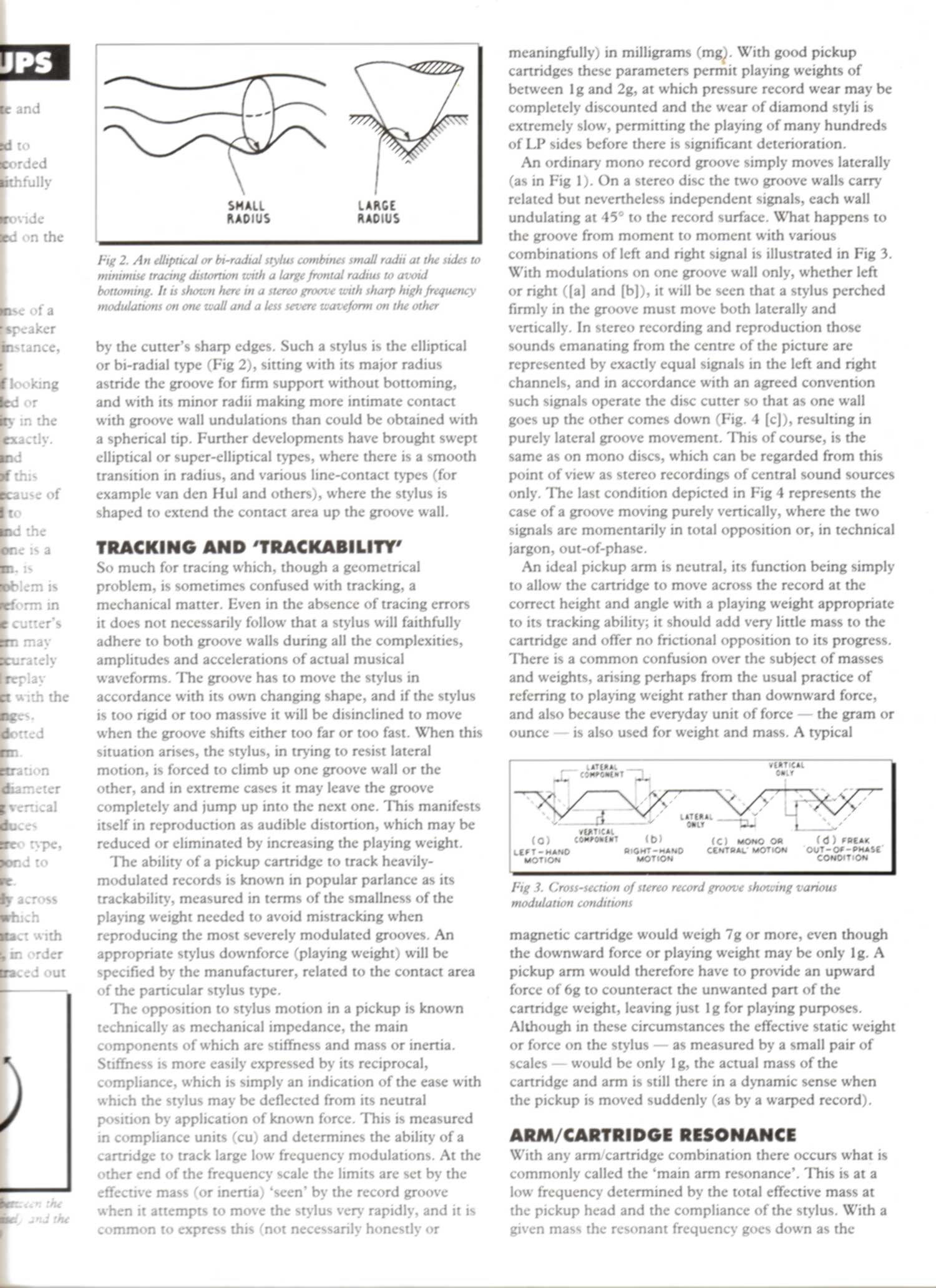

ricordi che l'incisione avviene su due facce tra loro perpendicolari?
su una c'è il canale sx sull'altra il dx, uno dei limiti del lp è proprio la separazione tra i canali, immagina infatti che succede facendo un ampia escursione su un canale e zero sull'altro.... il rumore di fondo dovuto all'attrito dello stilo sulle facce del solco comunque risente del movimento in più che compie la puntina per seguire il percorso.
invece, parlando di cutter e ricordando la mia vecchia esperienza con le macchine utensili per lavorazioni meccaniche, mi viene in mente questo (penso ad alta voce però...non sono dati veri): più incidi profondo (segnale forte) più solleciti strutturalmente il sistema, cioè più attriti, cioè più imperfezioni teoriche sul solco inciso.

forse mi sono espresso male (come sempre) ma io volevo dire proprio quello: le due facce sono a 90° tra loro ma a 45 rispetto al piano del disco.
comunque i disegni sul forum che hai postato sono più chiarificatori di ogni cosa... anzi appena ho tempo scannerizzo il disegno che c'è dietro un disco che ho a casa...
- marziom
- Posts: 3255
- Joined: 24 Nov 2005, 18:06
- Location: Ciociaria
- Been thanked: 3 times
- Contact:
in effetti rileggendo il forum ANSA mi sono accorto della differenza ovvero lui sostiene che le due "facce" sono in cotrofase...
io per mi ricordavo divero e allora mi sono messo a cercare il disegno:
e infatti, qui le facce sono in fase.
Chi ha raggione?
vi dico come si fà a scoprirlo, la chiave di tutto sono le vecchie incisioni MONO, infatti quando fu codificata l'incisione stereo si cerco la retrocompatibilità con il passato...ovvero la possibilità di leggere i dischi stereo con una testina mono e viceversa.
ora se scopriamo come erano incisi i mono...... io ricordo che il solco è verticale (e quindi il doc che ho messo io è corretto), però potrei sbagliarmi.
a prop. qualcuno ha qualche link o doc sui torni incisori?
Chi ha raggione?

Mi sembra utile aggiungere (senza voglia di far polemiche da parte mia) che Russo afferma che le animazioni di Ansaloni non reggono, in quanto il cutter non è flessibile, ma rigido.
Diego Nardi, in un suo articolo su CHF, presenta immagini simili. Non cita esplicitamente il fatto che uno dei due cutter è in controfase.
Vinilisti di lungo corso, che dite?
Edit: in base al disegnetto Vestrex in basso al centro della tua immagine, la situazione di canali alimentati in fase provoca modulazione verticale (o così a me sembra); i due cutter quindi sembrerebbero internamente in controfase fra di loro.Forse, troppo sonno per attivare gli ultimi tre neuroni che ancora nuotano nel rum.

dal disco HFNRR:
ovviamente c'è scritto l'opposto!
ribadisco, la chiave di lettura è sapere come è inciso il solco mono, allo stesso modo saranno incisi i segnali in fase dello stereo.
ho visto l'animazione di ANSA ed in effetti si vede subito che per questioni grafiche ha dovuto far piegare il cutter, cosa che certamente non è ed è per questo che ero curioso di vedere come era fatto un tornio incisore....non è facile applicare due forze a 90° e far muovere il cutter in verticale/orizontale.
P.S.
oggi sono di trasferta misa.....
P.S.

pensierino della buona notte:
chi può rispondere alle nostre domande se non il colosso RIAA?!
http://www.aardvarkmastering.com/riaa.htm
datevi pure un occhiata ai torni incisori:
http://www.aardvarkmastering.com/history.htm
per la cronaca, il solco mono è orizontale, ANSA aveva raggione, la westrex faceva i torni incisori....ma non sapeva come era fatto un disco.
notte.

Argomento sostanzialmente IT, o non troppo OT: giusto per non aprire un nuovo 3D.
Mentre mi stavo indebolendo la vista a leggere i minuscoli caratteri dell' articolo di Nuti sul rapporto fra geometrie dei bracci ed errore radiale di tangenza, ho provato ad interpellare Google per vedere se qualcuno aveva già fatto un software che mi evitasse tutti i calcoli.
E' saltato fuori il sito www.audiosignal.co.uk
contenente interessanti articoli ed alcuni software freeware sia per la manipolazioni di segnali che per il calcolo dell' overhang e della angolo di offset a partire dalla lunghezza effettiva del braccio.
Quest' ultimo sw, ArmGeometer.zip , scaricabile insieme agli altri da
http://www.audiosignal.co.uk/freeware.html
utilizza iterativamente le equazioni di Baerwald. Oltre che al calcolo dell' overhang e dell' offset, può anche generare una dima specifica (stampabile) per un qualunque braccio, nota la lunghezza effettiva del braccio, calcolare i punti di zero dell' errore e ottenere un grafico della distorsione radiale dall' esterno verso l' interno del disco.
Al momento ho fatto solo una verifica di calcolo di offset e overhang, inserendo i dati del mio braccio Lynn; i risultati tornano al centesimo di mm con la dima e le quote fornite da Lynn. Bel prodottino....
Utile per aspiranti arm-diy'er che trovano già difficile fare una divisione,
