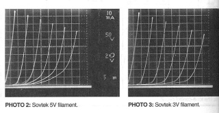

Per quanto riguarda le caratteristiche tecniche, oltre al già menzionato datasheet Sovtek, ci sono alcune informazioni in diversi articoli pubblicati su Glass Audio, come la presentazione della valvola fatta in http://www.audioxpress.com/reviews/media/GA500HA2.pdf . Sempre su Glass Audio, in un articolo comparativo sulle 300B, "Will the Real 300B Please Stand Up?" si sottolineava, interpretando i dati delle misure, come la 300B Sovtek andasse meglio con il filamento alimentato a 2,5V invece che 5V, come se fosse più una 2A3 pompata che una reale 300B.
Il grafico seguente è tratto dall'articolo citato:
Anche ad occhio, comparando una 2A3 e una 300B Sovtek si notano facilmente diverse similitudini: la 300B ha il filamento più spesso, la placca un poco più alta (una nervatura in più della 2A3 monoplacca) il vetro un pochino più largo, tutto il resto è molto simile. Nella rivista MJ 3/2003 é pubblicato un progetto impiegante le 2A3 Sovtek per una potenza di uscita di 7W (polarizzando la 2A3 a 300V, 71mA per 21W di dissipazione) e nella descrizione vengono raffontate le due (mono)placche 2A3 e 300B, mediante la seguente sinossi:
Probabilmente in Sovtek hanno ottimizzato la produzione cercando di avere un risparmio di scala utilizzando elementi costruttivi comuni. A noi utilizzatori da questa scelta del produttore viene una volta tanto un vantaggio: quello di disporre di una quasi-300B al costo di una più economica 2A3.

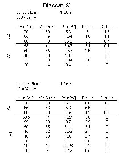

La distorsione
Si noti in particolare come nella seconda tavola riportata, col carico a 4200 ohm, si ottine un andamento della distorsione in funzione della potenza calibrato secondo i canoni audio Tekne, vale a dire 1%/W. :)
Devo dire che un poco l'ho volutamente ricercato, ma con la 2A3 in classe A2 non ci si discosta molto da questi parametri.

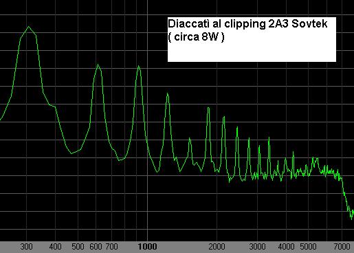

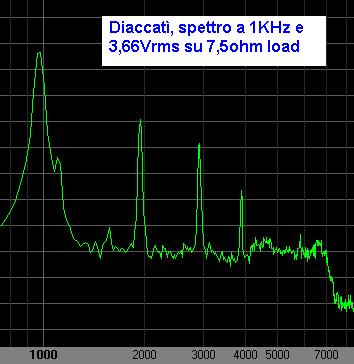

Faccio un piccolo salto in avanti a mostrare il grafico della distorsione misurata sul prototipo, che si mostra ragionevolmente in accordo con le simulazioni:
In realtà alla polarizzazione prefissata di 52mA il clipping era raggiunto molto prima degli 8watt prefissati. Alzando la corrente di bias della 2A3 le cosa vanno meglio. Ho ripetuto le misure a due correnti di bias diverse, si nota come ad una polarizzazione più alta corrisponda un migliore andamento della distorsione in funzione della potenza. Distorsione che è monotonicamente crescente con al potenza di uscita, cosa gradita a molti progettisti e a tutti gli ascoltatori.

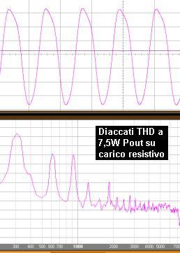

In quanto al decadimento armonico, a basse potenze si ha un'andamento diciamo canonico: seconda, terza e quarta armonica, la terza minore della seconda, la quarta della terza.
Crescendo con la potenza, la terza armonica assume un valore comparabile a quello della seconda, ma gli altri termini di distorsione di ordine più elevato restano contenuti. Qui siamo a 7,5W e 300Hz:
E qui al clipping:

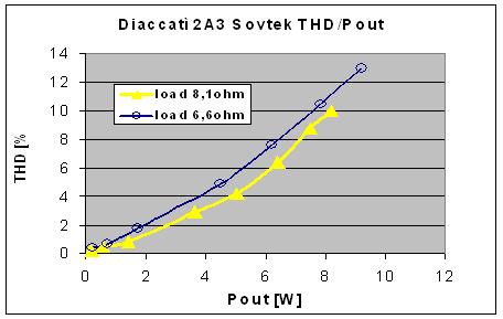

Ho ripetuto le misure con carichi più bassi, di 6,6 ohm e 4,7 ohm, con risultati analoghi per quanto riguarda la composizione spettrale, ma potenze minori al clipping, ovviamente.

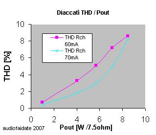

Nella figura sottostante possiamo vedere la distorsione armonica in funzione della potenza per i due canali:
si nota immediatamente la differenza tra i due canali. a basse potenze un canale è decisamente meno distorcente dell'altro. A potenze superiori ai 6W circa, quando predomina il contributo del driver, la distorsione dei due canali è sostanzialmente identica. Scambiando tra loro le 2A3 tra i due canali l'andamento della distorsione si inverte, ad indicare che il responsabile del diverso comportamente è proprio il tubo finale. Seppure nominalmente fossero state acquistate accoppiate, le due 2A3 Sovtek si dimostrano non esattamente tali. I valori di corrente DC dopo un lungo rodaggio sono abbastanza pareggiati (70mA per -49 e -50V di polarizzazione), ma i parametri dinamici restano sensibilmente diversi.
La valvola che va meglio al test delle distorsione ha una microfonicità più spostata verso componenti alte dello spettro, vale a dire percossa rende nei diffusori un tiinnnggg più cristallino dell'altra. Inoltre a volte all'accensione presenta una leggera luminescenza blu sul vetro vicino alla curva superiore del vetro. Non so quanto queste indicazioni siano però generali e sostitutive di rilevazioni strumentali. Circa queste ultime: le misure riportate sono state eseguite con Visual Analizer ed una scheda esterna USB. Il valore di THD misurata è sufficientemente accurato, ma non certamente allo 0,1%.
Ripetendo le misure con carico più basso, si conferma l'andamento:
con carico più basso è possibile raggiungere una potenza superiore, in quanto non si è più limitati dalla tensione, ma con arrotondamento marcato dei picchi e conseguente elevata distorsione.
Non ho eseguito la misura con carico reale perché 8W inviati a diffusori da 98dB/Wm generano fischi intollerabili per una comune abitazione.
E' importante notare la tendenza di diaccatì a fornire tutta la richiesta di potenza, distorcendo ma mai saturando fino a 10W. Secondo alcuni autori, cui tendo a dare credito in base alla mia esperienza, questo comportamento è condizione necessaria per un buon risultato sonico.

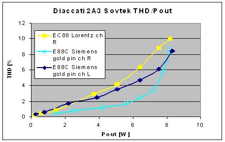

Sostituendo le EC88 Lorentz di provenienza Distrelec con un quartetto selezionato di E88C Siemens Gold Pin cortesemente fornitomi da walge, ecco la sorpresa:
La distorsione è nettamente diminuita nei due canali, con un record di 2% a 6W per il canale destro, che è quello con la 2A3 'migliore'.
Il punto di lavoro è un pochino diverso, essendo le Siemens polarizzate a 1,37V contro 1,28V delle Lorentz, indice di una migliore emissività.
Riguardo al suono, con un pre a stato solido o il PREconcetto non ho rilevato grosse differenze tra Lorentz e Siemens gold pin. Con un pre con la 12B4 invece queste ultime emergono con una 'voce' più nitida.
Se vogliamo abbiamo un'evidenza sperimentale diretta della incisività della pratica della sostituzione dei tubi, magari spesso praticata senza troppe precauzioni o verifiche.
Dopo questa lunga esposizione, la distorsione di diaccatì alla fine è tanta o poca? Quello che è importante è che entro il primo watt la distorsione sia prevalentemente di seconda armonica e contenuta entro 1% o poco più.
Se ritenete che tassi di distorsione armonica senza lo 0 davanti non siano hi-fi scegliete un progetto a stato solido (ottimo il gainclone con LM1875) e vivrete tranquilli. Almeno fino a quando non vi imbatterete nell'ultimo osannato prodotto che ha il 5% di THD alla potenza di targa dichiarata...

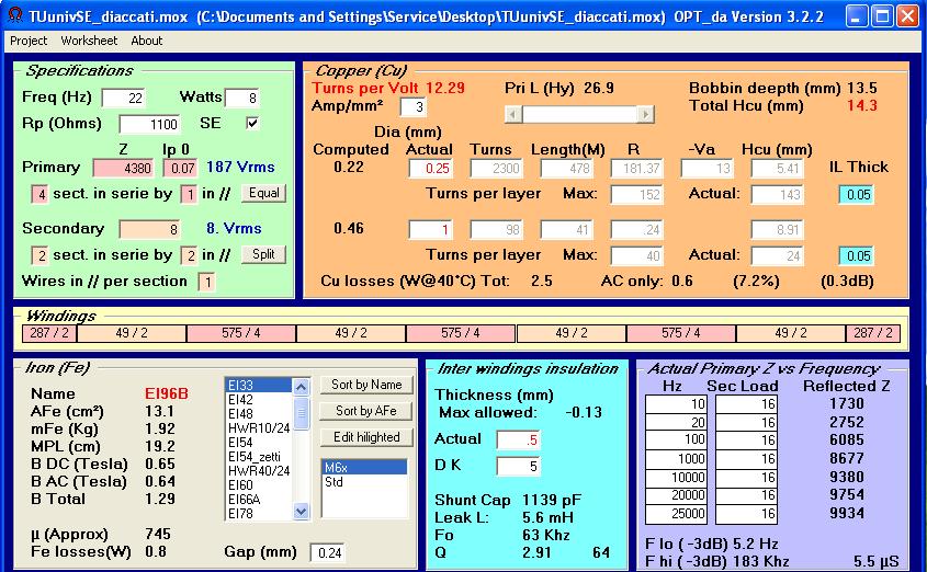

Il gap del Trasformatore Universale
Innanzitutto, la versione con nuclei a C. Non c’è storia. Ha prestazioni migliori e (per me, utilizzandolo in più progetti) molto più importante è molto più facile da aggiustare, inoltre è abbastanza indifferente rispetto la forza di serraggio.
L’adattamento del trasformatore universale al caso considerato ottimale richiede di impostare il corretto gap di lavoro. Un gap piccolo darà una induttanza primaria più alta, ma minor potenza indistorta a bassa frequenza. Un gap maggiore consentirà una maggior linearità a prezzo però della minore estensione in bassa frequenza.
Utilizzando l’utilissimo SW di Ivo (OPT-Da) è possibile con qualche tentativo determinare il gap ottimale. Nel mio caso, con 60-70mA DC e una impedenza interna della valvola attorno ai 1000-1100 ohm, si verifica che un gap di 0,24 per iniziare va bene.
Nella simulazione numerica del trasformatore, sia che venga fatta a mano che mediante il SW di Ivo, bisogna sempre verificare che ci sia abbastanza flusso in continua per sostenere la potenza alternata richiesta. Essendo quello considerato un circuito single-ended infatti il flusso potrà andare da 0 a 2Bacmax, centrato su Bdc. Devo verificare che alla frequenza desiderata Bdc sia maggiore o al limite uguale a Bacmax/2, come riporta Callegari nei suoi storici articoli. Questo è in verità un punto ancora da meditare, a me piacerebbe che il SW di Ivo segnalasse automaticamente tale condizione come errata (mettendo in rosso il flusso massimo ad esempio), lui non è convinto.
Comunque sia, la sperimentazione ha sempre l’ultima parola, pertanto è meglio partire da quanto ottenuta dalla simulazione, mantenendo però un poco di margine di aggiustamento. Un trucchetto utile è quello di utilizzare uno spessore un poco maggiore del richiesto di materiale cedevole (es: carta, nastro isolante). Si potrà successivamente quindi aggiustare, il gap, con i nuclei a C, semplicemente serrando più o meno il nucleo impiegando una fascetta da idraulici.
Ricordare sempre che per avere un gap X è necessario utilizzare quattro spessori di misura X/2, uno per ciascun ramo della doppia C. In altre parole ciascuna coppia di C deve interfacciarsi tramite uno spessore gap/2.
Ho usato uno spessore da 0,14mm, che non è altro che un banale foglio di carta bianca, del tipo leggero. Credo sia carta riciclata, ma questo è ininfluente. :)
La simulazione con OPT-Da con i parametri scelti:
Come si vede dalla schermata riportata sopra tratta dal sw OPT-DA il trasformatore universale con lamierini di qualità M6, gap di 0,24mm e impedenza primaria di 4380 Ohm (spire primarie= 2295, arrotondato in 2300) riesce a fornire 8W con 70mA di corrente DC con una induttanza primaria di 27H.
Assieme alla resistenza interna di circa 1100 ohm tale induttanza primaria garantisce una buona panda passante. I dati interessanti e ragionevolmente prossimi alla realtà sono quelli in bassa frequenza. Non vanno considerati i dati in alta frequenza, perché l’avvolgimento non è fatto come schematizzato per comodità interpretativa. La risposta in frequenza agli estremi superiori e la presenza di risonanza va sempre verificata sperimentalmente. Sui dati in bassa frequenza forniti da OPT-Da invece si può fare affidamento, nei limiti di una ragionevole approssimazione ingegneristica (come con spice).
Con il nucleo a C la induttanza primaria è in realtà un poco più alta, con il gap detto si aggira intorno ai 32-35H a 100Hz e 2Vrms.
Nella Finestra Iron(Fe) del SW si può notare come alla potenza di uscita di 8W su 8 ohm il trasformatore abbia una sufficiente riserva di flusso in continua (0,65T) tale da assicurare il sostentamento del flusso di segnale Bac(0,64T), anche se con un flusso totale di 1,29T che non è basso in assoluto e porterà a qualche punto di distorsione dovuto al trasformatore. A tale potenza però abbiamo verificato che la 2A3 distorce già di per sé. In confronto all’8% di THD, qualche percentuale di distorsione aggiunta non fa differenza (la THD si somma quadraticamente (THD 8% e THD 2% non fa 10%).
A livelli di potenza ai quali diaccatì presumibilmente opererà il flusso è ampiamente contenuto entro il Tesla, assicurando un comportamento sufficientemente lineare dato che il nucleo a C satura a circa 1,5 1,6T.

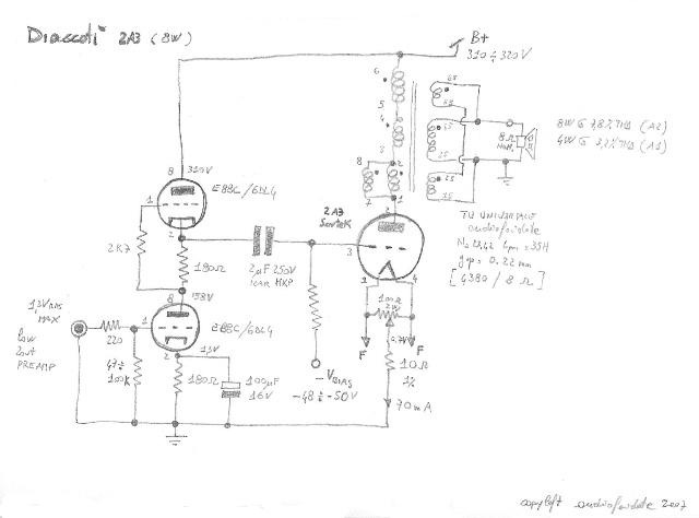

La soluzione circuitale che assomma tutte queste caratteristiche è nota da diverso tempo, in campo valvolare, ed è quella del SRPP. L'obiezione più comune che si muove sulla carta (e nei bit) a questo stadio è quella di essere inadatto come driver per carichi variabili in quanto la distorsione dipende dalla resistenza di carico. Vero, ma altrettanto vero che nei casi pratici, dimensionati adeguatamente, non si verificano i paventati disastri. Probabilmente perché la maggior parte degli SRPP proposti sono polarizzati a correnti esigue, dimenticando che per pilotare un carico basso serve una bassa impedenza di uscita E una adeguata corrente di polarizzazione. Se infatti il carico richiede 1mA non posso ragionevolmente attendermi che un driver polarizzato a 1mA sia in grado di fornire tutto lo swing di corrente senza distorsioni. Se la corrente statica è invece 5-6 volte più alta della massima richiesta di corrente da parte dello stadio pilotato le cose cambiano.
Un'altra grossa incomprensione a mio avviso diffusa circa lo stadio SRPP è che per il miglior risultato questa configurazione necessita di valvole accoppiate, come un qualsiasi altro Push-Pull. Il grado di accoppiamento può essere minore di quanto richiesto dal caso di un push-pull tradizionale, in quanto la connessione serie in continua tra i due elementi ha una proprietà autostabilizzante, in quanto la tensione di alimentazione delle due valvole non è fissa e uguale per entrambe, ma può adattarsi entro certi limiti per parificare le condizioni operative dei due tubi.
Si tenga presente anche la necessità di accoppiamento tra i due canali nel caso di un amplificatore stereo, per cui è necessaria una certa selezione delle valvole da impiegare, selezione che potrebbe essere abbastanza costosa e non garantita.
La scelta adottata per diaccatì che si è rivelata pratica è stata quella di utilizzare triodi singoli economici, di alto mu e bassa resistenza interna: le EC88 /6DL4 che da Distrelec vengono meno di un euro. Utilizzando triodi singoli e scambiandoli opportunamente nelle relative posizioni (sopra /sotto, destra/sinistra) con 6-7 tubi mediamente si trovano 4 tubi che vanno bene con accoppiamento ragionevole (il 5-6% o anche meno se sono tubi che provengono dallo stesso lotto e sono di ottima qualità).
Le regole di dimensionamento di un SRPP possono essere molto sinteticamente riassunte nella seguente lista:
Ra=Rak
Ra=1/gm per il massimo swing di tensione
Ra=3/gm per il massimo guadagno
Ra = (rp +2Rl) / (mu-1) per la minima distorsione
Iq = Vb+ / (4*(rp+Rl+Rak) per la massima simmetria
dove Rk è la resistenza bassa di catodo, rak la resistenza alta tra anodo della valvola bassa e catodo di quella alta, Iq la corrente statica di polarizzazione, gm la transconduttanza e Rl la resistenza di carico (quella di griglia dello stadio successivo).
Tali dimensionamenti di massima costituiscono il punto di partenza, non certo quello di arrivo, nel dimensionamento di un SRPP specie dedicato ad assolvere il compito che è chiamato a svolgere in diaccatì. Infatti tutte le condizioni di ottimo, unite ai vincoli esterni non sono contemporaneamente realizzabili.
Una condizione al contorno importante è quella che la 2A3 in bias fisso, secondo il datasheet, ha un limite massimo per la resistenza di griglia e tale limite è di 50 Kohm. La resistenza di griglia in continua della 2A3 è anche il carico in AC del driver. Inoltre devo avere un guadagno sufficiente a fornire 40Vrms senza saturare lo stadio di ingresso e quindi la tensione sul catodo dello stadio di ingresso non potrà essere una qualsiasi. Come si verifica con breve riflessione, le varie condizioni si intrecciano certamente non in maniera elementare.
Dopo qualche prova, eseguita anche per confronto con un mu-follower e altri stadi single-ended, sono pervenuto alle seguenti condizioni di lavoro per la EC88 in SRPP:
Vb+ = 300-320V
I = 7,1ma
Ra=Rak =180 ohm
Rl=12K ohm
Vk =1,3V
gain (con bypass) =39
max Vin (con bypass) = .95Vrms
gain (senza bypass) = 26
max Vin (senza bypass) = 1.5Vrms
i dati sono misurati, e sono un poco differenti da quanto era atteso dal calcolo eseguito sulle caratteristiche della EC88 riportate nel datasheet Philips. Differenze solo in parte giustificate da un minor valore della tensione di filamento, che è di 6,2V al posto dei 6,3 canonici.

Lo schema
Tirando le somme di quanto detto fino ad ora, si perviene al seguente schema:
La resistenza in griglia del triodo alto del driver da 2,7 Kohm ha la funzione di grid-stopper e serve anche a limitare un poco la banda, dato che le EC88 sono valvole per radiofrequenza e tendono a far passare una ampia banda. Allo stesso scopo la resistenza da 220 ohm in ingresso associata alla capacità parassite limita almeno la captazione della radiofrequenza. Con questi valori e una sorgente a bassa impedenza non ci sono problemi di rientri RF o rumore bianco.
Il condensatore da 100uF come detto puo' essere evitato nel caso si abbia un preamplificatore o una sorgente di livello di uscita sufficientemente alto (maggiore di 1V rms).
La resistenza da 10 ohm (1%), che potrebbe essere rimpiazzata in caso di un tester sensibile (fondo scala 200mV) anche da una resistenza da 1 ohm (meglio 0,1% in questo caso), serve per misurare la corrente di placca senza interrompere il circuito. Un valore di 0,7V indica ovviamente 70mA che si possono ottenere regolando il bias negativo di griglia.
Il potenziometro di regolazione dell’hum, da 100 ohm o meno, posto in vicinanza dello zoccolo, permette di compensare il ronzio dovuto all’accensione in alternata del filamento. Il trasformatore che avevo sottomano non prevede lo 0 centrale per i due avvolgimenti a 2,5V, che potrebbe essere vantaggioso, ma non è indispensabile.

Misurando la tensione di griglia con un comune tester (non true rms) applicando un segnale a 130Hz si misurano i seguenti valori :
Vin Vdrive Ia (mv/10 ohm)
0Vrms -47.3Vdc 780mV
30Vrms -47.4Vdc 775mV
44.3Vrms -49.2Vdc 728mV
55Vrms -54.5dc 574mV (non RMS, forma distorta)
L’effetto della classe A2 spinta è quindi quello di far abbassare il bias mano a mano che il segnale cresce. Questo, come segnalato da molti autori, decresce la potenza continua erogabile a regime, in quanto l’effetto della A2 tende a ‘strozzare’ la corrente della valvola.
