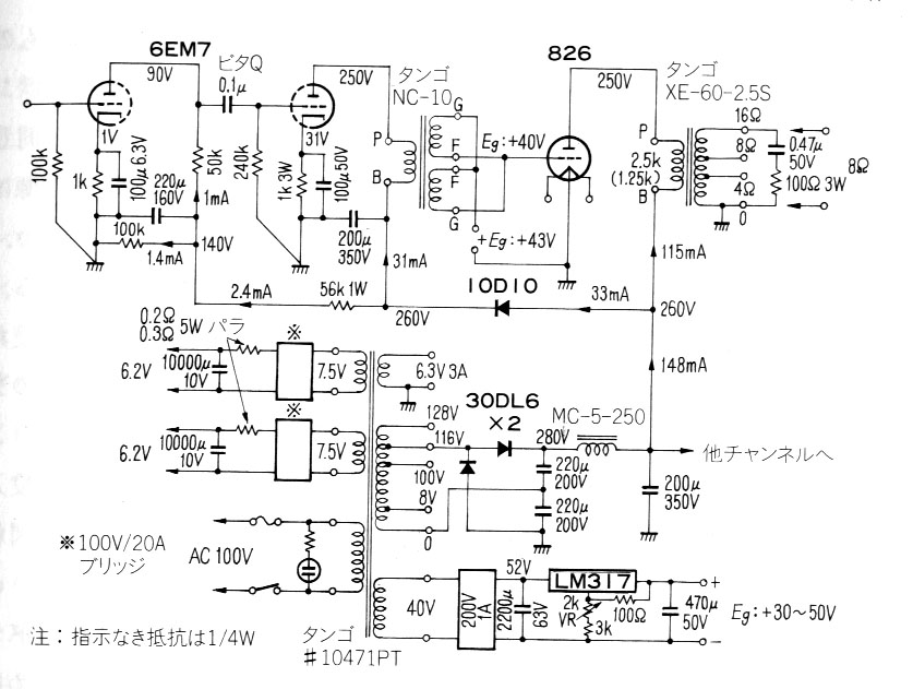

Ho recentemente preso due 813 della GE a 20 euro l'una, nuove. Un mesetto fa per pochi soldi uan RCA 809 ed un paio di 807. Ho delle 801A che girano bellamente (in A1). Insomma ci sono tante transmitting a poco prezzo ed anche belle.
Ho anche visto dei progetti che le usano (ne posto uno ...): avete mai dato un occhiata ad esempio al WAVAC con 833 da 150W per canale?? Un SE con una sola valvola finale?!!
L'idea di spendere 200euro per una 300B se va bene non mi va giù. Allora voglio buttarmi su questi tubi.
Non ho bisogno di tanta potenza e non ho nessuna intenzione di salire con il B+ a valori osceni ... 750V sono già un enormità per me. Ma, ma, ma queste bottiglie sono proprio belle e pare che suonino bene (se usate bene).
Ecco perchè voglio farmi un 813 SE guidato da una 801A... che sono ancora tubi normali che permettono il funzionamento in A1.
CASO A) TUBO DI POTENZA E OPT
Se vedete lo schema che posto (non ricordo di chi sia), viene usato una 826 (e dove lo trovi lo zoccolo) a 250V ed in classe A2. Ma notate il carico ... 2.5K. Guardando il datasheet della 826 io penserei così ad occhio e croce che abbia più di 10K di resistenza interna. Come diavolo fa a funzionare bene con soli 2.5K. Ed è un esempio ... c'è di situazioni simili anche per altre (ad esempio la usatissima 811A).
Domanda: ci dimentichiamo di tutto quello che vale per A1 nello scegliere l'OPT?
CASO B) DRIVER
Questi tubi (826, 809, 805, 812 etc...) hanno bei guadagni e richiedano un cathode follower od un trafo per esere guidati con sicurezza in A2 ... la cosa si può fare. Anche io forse. Ma come caricarli senza perdere risposta in frequenza ai bassi e tenere la distorsione sotto controllo? Non ha senso una R od L grandi dato che devono andare su di corrente d'anodo (20-40-60 mA). Magari un CCS, posso capire un trafo interstadio ma solo in PP (induttanza del primario alta), avevo pensato ad un mu-follower ....
Cosa mi dite? Mi piacerebbe usarle ma in modo appropriato.
CASO B) DRIVER

BTW ho ripensato alla questione:
A) Transmitting triode usato in uscita
Le curve tipiche di questi piegano un pò come pentodi piuttosto che come triodi ... così a sentimento potrebbero valere le stesse considerazioni che si fanno nello scegliere il carico ottimale per un pentodo. Certo fare esperimenti con più trafi di uscita potrebbe essere costoso. Per i transmitting con mu e resistenza "normali" (845, 211, 813, 801A etc...) il problema non si pone ... le curve di placca hanno la forma tipica dei triodi. Sarebbe interessante ascoltarli ... più persone hanno riportato che le 811A suonano benone con 5K e tirano fuori più potenza di una 300B volendo (ma costano 5euro cadauna!!). Io ho preso le 813 ... molto simili alle 845 se usate a triodo.
B) Transmitting triode usato come driver
Alla fine penso che l'accoppiamento migliore sia RC. E' necessario avere una B+ più alta e bisogna rinunciare a gran parte del guadagno che possono offire. Ci arrivo per esclusione.
-Dato che hanno una R interna di +10K, allora non ha molto senso caricare queste bottiglie con una induttanza o (peggio nel caso di SE) con un trafo IT dato che l'amplificazione alle basse freq sarà inferiore che alle medie freq e quindi il driver avrebbe un buco in basso. A dire il vero la mia 801A va benone anche con 180H ... ma proprio perchè ha "solo" 5K di resistenza interna.
-Può avere senso una CCS/mu-follower che in più aggiunge un bel pò reiezione ai disturbi di rete... certo ci si complica la vita ... anche in questo caso, forse, uscirei di anodo piuttosto che dal catodo superiore ... se si deve usare questi tubi tanto vale farla completa la pazzia.
-RC: supponendo di avere un 750V per l'anodo delle finali possiamo permetterci di sciupare un 400V in una bella R da mettere sulla testa del driver... se ne vanno una 20 di W in calore alla faccia del protocollo di kyoto ... però assicuriamo amplificazione costante anche a bassa freq (anche se sensibilmente più bassa del mu della valvola) e facciamo qualcosa di semplice. Tirando due righe sul datasheet della 809 (ad esempio dato che ne ho una a casa) si potrebbe tirare fuori un fattore di amplificazione di 15-20. Simile la cosa anche per la 826: in un amp electronluv, Stippich usava proprio la 826 (e solo quella) caricata con 5k per guidare una 2A3. Credo che in questo modo si riesca a guidare valvole belle grosse usando un solo driver (in A2) a patto di convivere con una sensibilità più alta dei classici integrati.
OK bisogna prendersi cura della griglia in A2. Ma si può fare.
What do you think?
