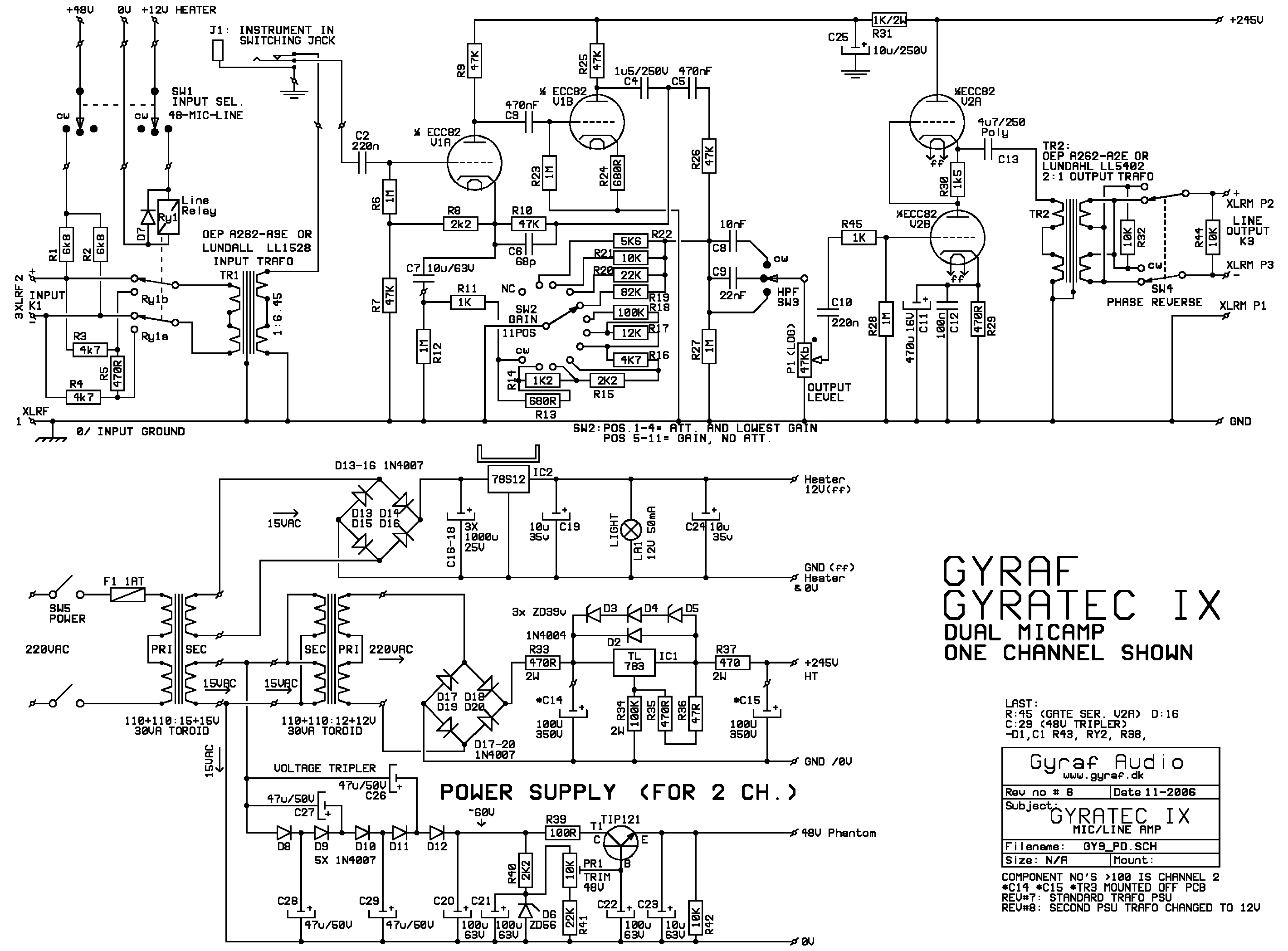

Ora, mi scuserete. Mi servirebbe un esempio, di un circuito, e mi rimetto, non potrei fare altrimenti, ai più esperti.
UN esempio, dicevo, di schema SRPP in parafeed.

Yeesss esattamente. E magari -magari- qualche preciso riferimento culturale, nel senso di capire dove va a parare...Intendi uno stadio SRPP con un trafo (parafeed) in uscita?

Questo è un esempio: devi vedere la parte a destra che è il buffer di uscita. Si tratta di un pre microfonico e quindi si porta dietro un bel pò di altra roba all'ingresso che si può semplificare ed elimnare.
In questo caso volevano un uscita bilanciata a bassa impedenza ergo SRPP + trafo. Il trafo non sostiene la corrente continua delle valvole e quindi è "parafeed".
Non so se ho colto i tuoi dubbi correttamente.

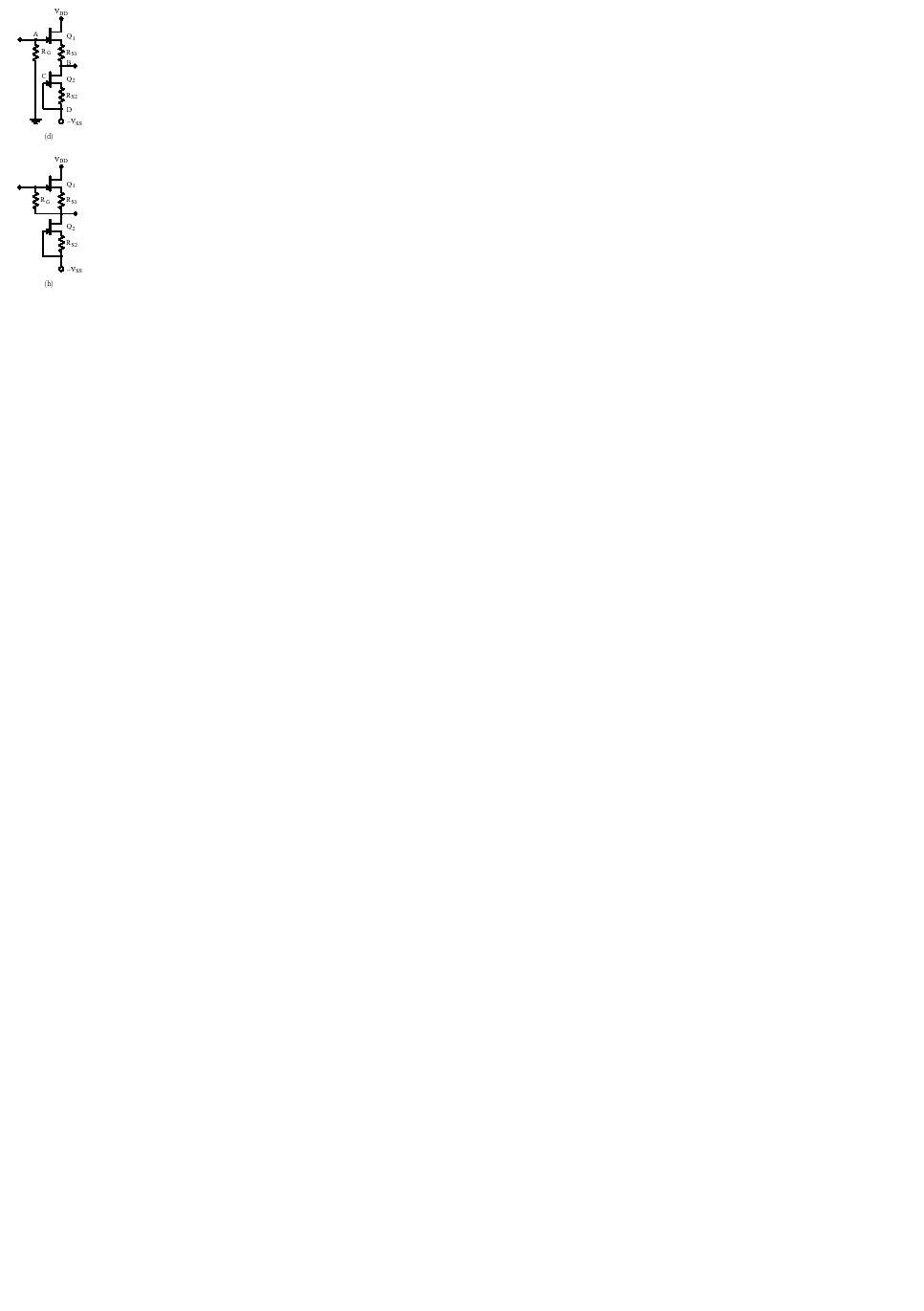

Ora, volendo ed essendo io incline ad abusare, mi sapreste dire la differenza esistente (non nel disegno
) in questi due esempi:?
Ossia, vorrei dire, nell'esempio senza feedback in ingresso, QUANTO può essere piccola la R determinata dalla R di Gate? A piacere?
Beh, lo scopo del bootstrap del circuito inferiore (magari disegni un po' più grandi???
) è di aumentare l'impedenza d'ingresso del circuito, certo è che se ho ben capito quello che devi fare (via PM), non hai limiti "inferiori" per il valore della resistenza di gate: semmai avresti limiti superiori... e non credo che la corrente parassita di gate del fet possa crearti grossi problemi (se si, passa ai mosfet).
