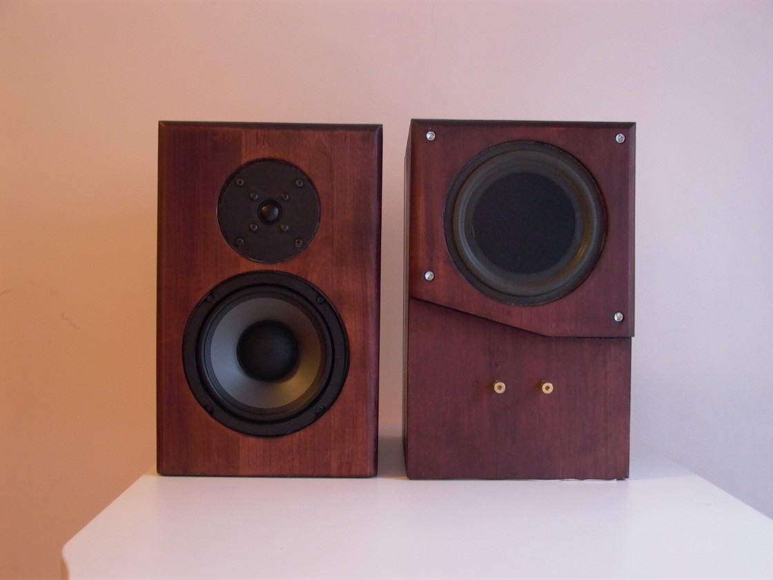

ho terminato i minidiffusori come da progetto www.caninialtoparlanti.it
a breve (tempi tecnici per il rodaggio) le impressioni d'ascolto.

dopo circa 30 ore di rodaggio ecco le mie impressioni d'ascolto.
premetto che sono andati in funzione con
LINN MIMIK
PRE VALVOLARE DOLCE LINEA (PROG. CHIOMENTI)
FINALE TRIODINO (PROG. MEGAHERTZ)
CAVI: INTERLINK CD - VANDENHUL D 102 III
genere musicale: solo e rigorosamente JAZZ
paragonati con TQWT con ATD veravox 5 s
il mobile è stato realizzato in faggio massello da 3 cm per le basi e i fianchi e ciliegio massello da 2 cm le facce anteriore e posteriore. il passivo ha massa di 54 gr.
piacevole la sezione degli alti, dettagliati e cristallini. buona la riproduzione anche delle spazzole. i bassi pur con i limiti di questo tipo di diffusore sono ben presenti. gradevole, ad esempio, il pizzicato del contrabbasso. qualche mancanza, secondo la mia opinione, sui medi. il pianoforte risulta un pò piccolo rispetto ai TQWT di riferimento.vanno preferibilmente posizionati abbastanza a ridosso della parete posteriore e a circa 50 - 60 cm d'altezza. alla fine sono risultati comunque piacevoli all'ascolto e hanno un ottimo rapporto costo/qualità.

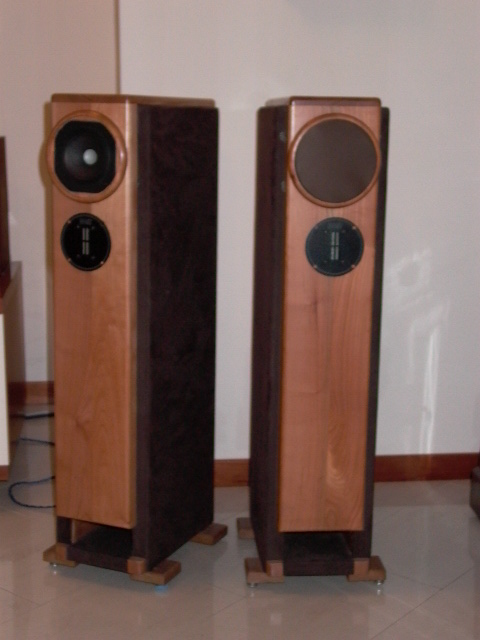

questi sono i TWQT (realizzati in faggio massello da 3 cm, fianchi rivestiti in alcantara e faccia anteriore, superiore e posteriore con un altro strato di ciliegio spesso 2 cm) sotto l'ATD c'è un EMIT vintage tagliato molto in alto solo con un condensatore. (peso di ogni cassa 43 kg circa)
