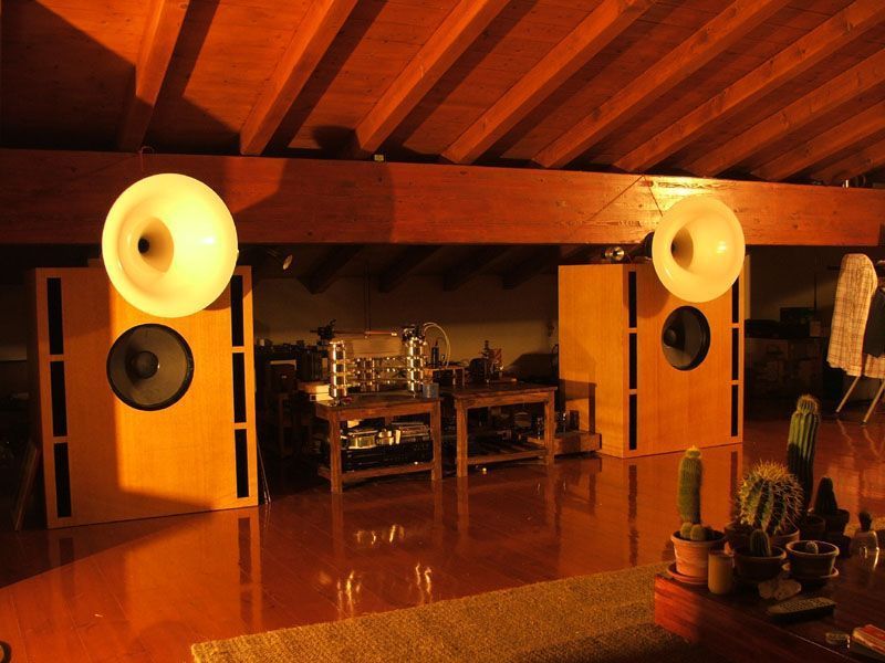

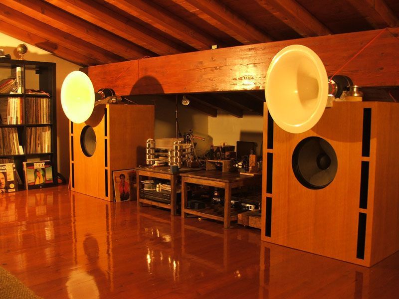

Sabato mattina ho avuto la possibilità di andare a casa di Paolo.
Siamo relativamente vicini (76Km)
Le foto parlano da sole :D :D comunque cerco di riassumere in modo incompleto

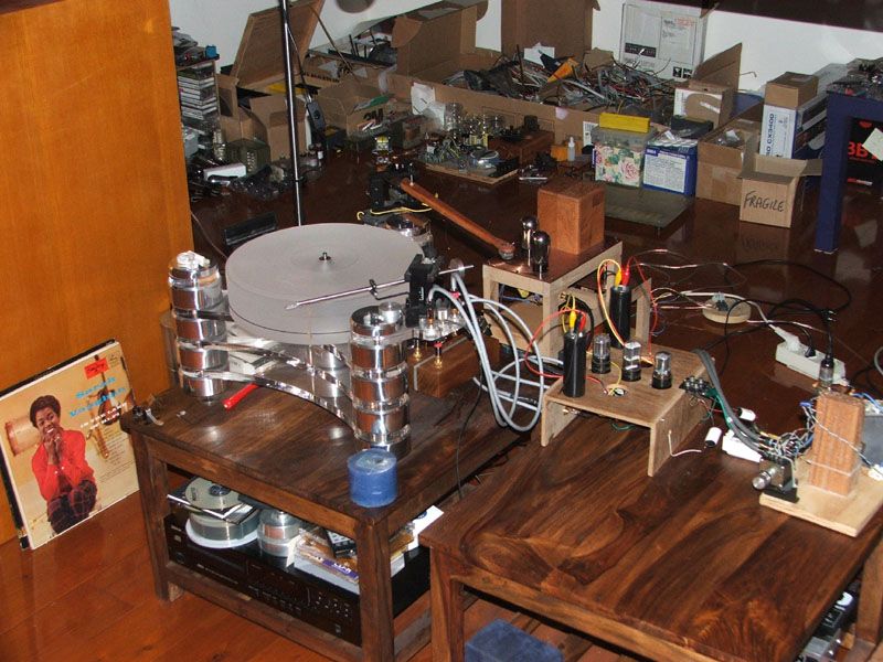

- giradischi autocostruito partendo da perno e piatto Scheu
- Onken con altec 416
- trombe JABO con driver da 2' jbl 375
- tweeter fostex
Il sistema è molto complesso e in continua evoluzione.
si prevede una triamplificazione con xover elettronico
E' un tripudio di tubi globe :D :D
Nella giornata di sabato abbiamo cercato di trovare un'alternativa all'amplificatore a stato solido (gainclone conLM3875) utilizzato sulla via bassa (il mio push-pull di 6b4G con 8 dB di cr si comportava decorosamente ma nulla più) in questo caso, lo stato solido (come da tempo noto) sugli onken , aveva il suo perchè...

Complimenti per l'impianto molto carine quelle trombe.

descrivimi meglio le trombe, magari confrontandole con altre che hai già ascoltato

si dovrebbero essere quelle.
All'ascolto sembrerebbero davvero interessanti. Molto neutre. Rispetto a una 2350 hanno, ovviamente, una dispersione orizzontale minore.
Originariamente inviato da mariovalvola - 19/03/2007 : 23:07:04
Il che non è detto che sia necessariamente un "male": o no? :oops:

Bella ambientazione, oltre che bel sistema: darei un braccio per una sala dedicata, due per avere una mansarda con le travi in legno a vista... invidia++++++ :x 8)

Wow Paolo, innanzitutto ti faccio anch'io i complimenti (e mi fermo sennò sembra un programma della Carrà).
Solo un paio di domande.
Noto che i "cassoni" degli onken appoggiano direttamente sul pavimento.
Dal bassissimo della mia esperienza ho sempre notato notevoli miglioramenti sollevando il box dei bassi dal piano di appoggio (anche con semplici paracolpi per porte).
Dato che immagino tu abbia fatto la prova, mi potresti dire se nel tuo caso il risutato è stato identico o addirittura peggiore con i piedini?
La seconda cosa riguarda la solita menata audiofila circa il posizionamento, che se vicino alla parete posteriore (a parte l'effetto sui bassi) distruggerebbe l'immagine.
Mi puoi dire se nel tuo caso semplicemente non ti interessa (come a me d'altra parte) o . . . . . . ?
Grazie!
Ciao, Massimo

E chi se le scorda le tue trombe.
Me le sogno la notte.
Non ho mai ascoltato trombe delle dimensioni di quelle della foto. Per cultura mia, in una situazione come quella illustrata in cui i driver delle vie sono molto lontani fra loro, esiste una distanza minima per l' ascolto?
Grazie Mauro
Dragone
Messaggi: 1083
Località: Milano
Messaggio da Dragone »
Dipende dal taglio, non mi ricordo la formula comunque la distanza massima tra i driver è in relazione al taglio.
Secondo me il vero problema è il ritardo temporale tra i 2 driver, e sarà il mio prossimo intervento eliminarlo, multiamplificando.
