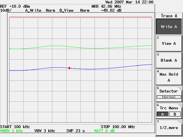

George mi ha fatto notare che la misura nel grafico REF_2 non è coerente con l'impedenza di 0.09 ohm ..è vero accidenti! Avevo lasciato il tracking generator al livello della misura precedente, quella a -28dB.
Ecco il plot giusto..

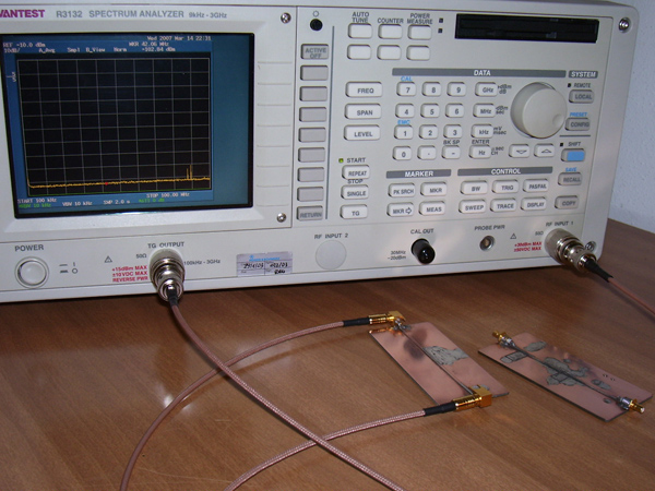

P.S. Tiziano mi ha chiesto una foto del setup ...ne approfitto (un po' in ritardo), eccolo:
Buon AudioFaidate!
Roberto
Buon AudioFaidate!
Roberto
Hai un dettaglio della pCB su cui hai saldato i condensatori? Volevo capire masse etc.
mrjam
Messaggi: 357
Messaggio da mrjam »
La PCB è li in primo piano.
Quella connessa allo strumento ha lo scopo di testare componenti in shunt verso massa (in parallelo al segnale). E' un piano di massa integrale a cui sono saldati i corpi dei connettori.
Il segnale attraversa una pista con impedenza 50 ohm. La strisciolina è ritagliata da una basetta spessa 0.8 mm e incollata al piano di massa.
La seconda PCB è simile alla prima, ha i connettori dritti e non ad angolo (è casuale!) e la pista presenta un'interruzione per provare componenti in serie al segnale.
