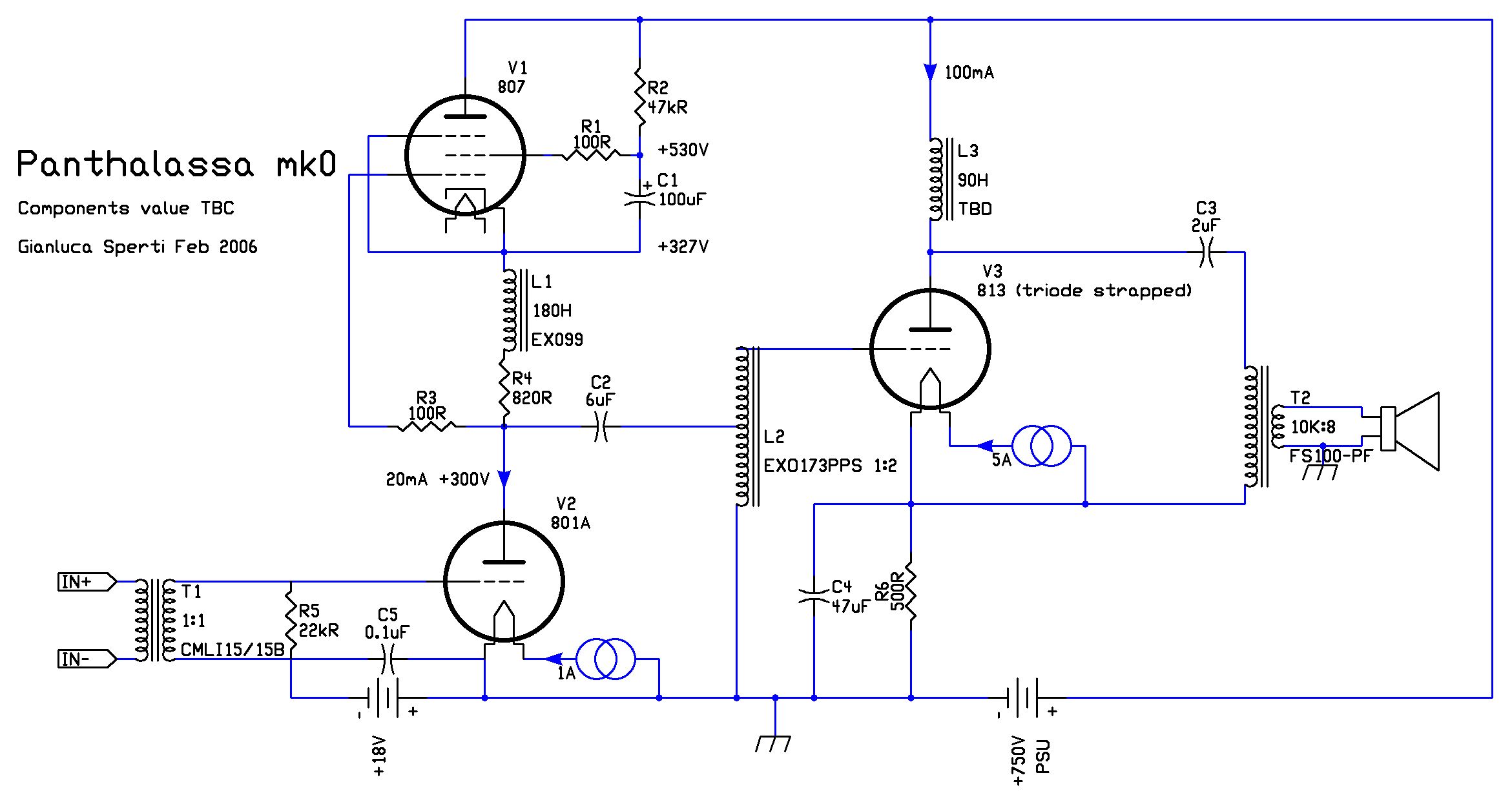

Questo è il progetto che vorrei realizzare il prox anno. Ero partito da una idea un pò diversa (tutto bilanciato) ... ma troppi tubi e troppa corrente ... avrei bisogno di un altro trafo di alimentazione al top mentre così ho quasi tutto.
Non ho controllato tutto, non so se sia tutto OK. Sarà il primo tentativo di mu-follower e, come al solito, non ho scelto tubi facili. Ma questi catodi al torio/tungsteno sono belli brillanti. Ed io sono un pò capra come sapete. Classe A2 al driver.
Illuminate la mia via.

Originariamente inviato da gluca - 24/11/2005 :  19:45:27
così a naso, mi pare che la griglia schermo della 807 sia un po' altina in tensione, in genere non è il caso di superare i 300V
triodopentodo

...schema decisamente interessante, si dovrebbero però apportare diverse modifiche ma nella sostanza non è niente male come idea.
A parte l'affermazione corretta di Filippo, il TOTEM con il pentodo in alto lo vedo un po' da malati di mente ma si può riuscire a far funzionare.
Non mi tornano affatto le tensioni sull'induttore da 50H (dovrebbe avere in continua una Rserie molto alta....propongo una soluzione resistiva)
Magari me lo studio meglio e nelle prossime ti saprò dire il mio parere definitivo.
Mario :twisted:

Ho ipotizzato 50H e 600R per l'induttanza. Andare di R semplice significherebbe portare la B+ a valori troppo alti.
Grazie. ALTRI COMMENTI????

Si puo' usare un generatore di corrente al posto dell'induttore.
E' il principio del Beta follower presentato su Glass Audio tempo fa.
Messaggi: 10605
Been thanked: 7 times
e costerebbe pure meno... in tal caso ci metteri solo pezzi di sabbia e mi eviterei il pentodo. Per le prestazioni non so. Probabilmente andrebbe meglio. :?:
Il triodo sotto vede cmq anche il carico a valle dato dalla induttanza splitter ... quindi caricarlo un generatore di corrente perfetto (R moooolto alta) potrebbe non fare una grande differenza (rispetto alla L "amplificata" dal pentodo)... o no?
Non so. Non sono contriario alla silice in genere ... anzi ... ma mi piace il ferro.
Grazie. Ciao.

Che ci fa il cond. da 0,1uF all'ingresso, tra il -9V e il catodo della 801?
Perchè la 801, poi?
Messaggi: 10605
La 801 perchè la ho già e nel caso in cui ci metta la 811A al posto della 809 volevo qualcosa di robusto... A dire il vero non ho mai visto uscire di catodo con un DHT?!???!!!
Mi piace però l'idea di far vedere in ingresso un cathode follower.
Il C lo metto dato che parte del bias lo do con una pilazza.

@ Plovati: compreso il senso del tuo messaggio ... il C è disegnato nella posizione sbagliata!! Dovrebbe essere tra il punto di iniezione del bias di -9V alla terra e non al catodo della 801A. :)
Ciao. Grazie.

Che dite lascio il PP (horribile dictu) e vado verso un SE? Pensavo ad un trafo in, mu-follower 801A-807, 1:2 step up autoformer, 211 (P)SE in A2 bias alla griglia, 10K OPT
Così, buttata là ... ancora da ragionarci su ... cosa ne dite? E' abbastanza folle? Con il combo 801A+step up ci tiro fuori 90Vpp con 2Vrms all'ingresso, abbastanza per pilotare le 211.
Allora? Come vi suona? SE?!?! Chi lo avrebbe mai detto?? Sto abiurando.

Vediamo un po' : se fai un SE ti servono ancora tutti quei trafi?
Giusto per enumerare qualche possibilità: supertotem di E180F a triodo, trafo interstadio con triodi ad alto gm come CV5112 (ti ricorda qualcosa?), cascata di 6SN7 in SRPP...
Messaggi: 10605
CV5112!!??? Bella forte come valvola?!! Non la conoscevo a dire il vero ... belle curve! In quale amp/pream era stata già usata?
In effetti useri solo un autoformer che potrei evitare usando tubi con mu più alto ... però ... così ... ci sarebbe un solo stadio di guadagno attivo ed un autoformer step-up che non soffre dei problemi tipici dei trasformatori. A dire il vero mi erano venute in mente altre possibilità, compresa la S6N7 in SRPP, ma ... ragazzi ... mi sono follemente invaghito della 801A.
Non ci tiro fuori il max come potenza dalla 211 dato il guadagno basso della 801A ... ma considerando che mi fermo a 750V all'anodo e che vorrei stare alto di corrente come al solito rinuncio solo a qualche W.
Volevo chiedere:
QUALI PROBLEMI INTRAVEDETE/AVETE AVUTO A METTERE I TUBI IN PARALLELO IN SE? mi sembra pratica molto diffusa alla audio note ... ma l'ho vista poche altre volte ... credo un vecchio schema RCA con PPP di 811, forse quel pazzo della audiotekne va fisso con tubi in parallelo ...
uhmmm stamattina ho preso dei trafi OPT su ebay da 10k:8/4, 50W, 150mA max da Honk Kong a 139USD/coppia inclusa spedizione ... speriamo che non friggano sotto tensione. I feedback lasciati erano tutti positivi. Così giusto per provare dato che costavano poco ... da upgradare in futuro se tutto funziona OK.
Fatemi gli auguri e consigliatemi.

Sto riorientando il progetto verso un SE di 813 (messo a triodo) ... il parallelo di 211 non mi convinceva del tutto:
1:1 all'ingresso con bias fisso negativo alla griglia
mu-follower di 801A con 807
paper/oil cap ex CCCP
813 triodo, grossomodo -50V di bias alla griglia e 750V di anodo
10K:8 ... in futuro sarà parafeed
Credo intorno agli 8-10W utili per canale ed un disastro di potenza dissipata per scaldare tutto l'ambaradan. Mi sembra un progetto folle. DISSUADETEMI.

Vero...però ti ritrovi con un offset in ingresso e quindi o usi un condensatore o un trasformatore e non è detto che questo sia sempre il compromesso migliore, a meno di valutare bene l'interfacciamento con la sorgente.
PS. riguardo alla follia che ti pervade, preferivo quasi l'idea dello stadio finale in push pull...

Trafo 1:1 in ingresso ...
LOSSOLOSSO anche a me piace di più il PP nel finale ... ma dovrei prendere un trafo di potenza nuovo (anzi due) ... il mio arriva a 175mA max ... il PANTHALASSA ne succhierebbe 225 min ... è un Bartolucci quindi magari ha un pò di riserva ma non mi oso a chiedere così tanto
PP: sarà così nel futuro.
