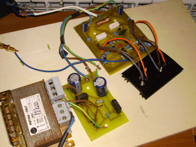

allego un paio di foto ...
dammi un giudizio e cosa /come cambieresti.

Con alimentazione stabilizzata si potrebbe concedere di arrivare a +/- 32 Volt... ma ti assicuro che piuttosto che essere nei panni di quei poveri BC 327/BC337 preferirei essere altrove.
Se vuoi tenerti sui +/- 32 Volt stabilizzati, almeno i transtistor del VAS cercali almeno da 80 Volt (quelli del differenziale di ingresso possono andare bene quelli che ci sono già).
Puoi utilizzare i BD 139/140 e raddoppiare la loro corrente di riposo (adesso è sui 5 mA, un po' striminzita; se dimezzi la resistenza di emettitore del transistore usato come generatore di corrente, aumenti la corrente di riposo... e aumenti anche il margine di birra con cui puoi pilotare i finali).
Per la potenza sì, hai ragione tu. Con la tua alimentazione "gira" intorno ai 50 Watt su 8 Ohm. Ma così com'è il circuito è come una vecchia 600 spinta a 200 all'ora... basta un niente fuori posto e va in fumo tutto.

Se funziona bene (di tuo gradimento) e NON scalda eccessivamente, lascia pure tutto così com'è. Comunque... l'alimentazione stabililizzata dov'è?

Per quanto riguarda il resto ..oggi l'ho "spremuto "un paio d'ore dire a volume 70% ed i finali scaldavano in maniera che ci si poteva ancora tenere le mani sopra e non ho notato cedimenti di sorta.

Diciamo che per mezz'ora con un volume al 40% i finali scaldano che ci si tengono le mani..sopra diventa un po' difficile..ma sicuramente posso migliorare mettendo dei dissipatori un po' piu' grossi...
Vai tranquillo. Soppesato tutto direi che va bene così. Un po' al limite lo è ma almeno non è "commerciale" (dove trovi comunque ampli al limite ma non ti lasciano certo dare un'occhiata allo schema per capire "quanto").
