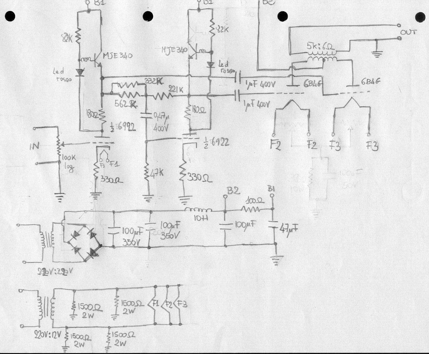

Questo è il progetto:
Il front-end è quello del Praseto di Nardi. Dal sito si legge male, ma per il momento ho verificato che le correnti di riposo sono corrette, devo fare il calcolo del partitore centrale per l'invertitore, ma mi ero stufato per il momento.
Lo stadio finale è quello proposto dalla RCA per il funzionamento in classe A. Non so se è meglio con un partitore e il condensatore catodico da 100uF in parallelo alla resistenza da 380R di polarizazione.
La 6922 ha il filamento sollevato, ma guardando i datasheets 45V non dovrebbero rappresentare un problema.
Il transistor dovrebbe pilotare bene la 6b4g anche in griglia positiva, spero!
In questa configurazione la griglia zero dovrebbe esser raggiunta con 1V RMS, se sbaglio qualcuno mi corregga, il che penso che dovrebbe esser sufficiente per un integrato.
Per il TU pensavo al TUU configurato a 5k in PP, dovrebbe esser la configurazione C.
Suggerimenti correzioni o altro sono ben accetti. Questa volta la cosa parte sul serio perché la spesa l'ho fatta, mi mancano solo i TUU.

hai dimenticato di riferire le griglie delle 6b4 a massa. :evil: Uccidi anche quelle russe così. (Verifica il punto di lavoro!!)
farei una cosa diversa per i filamenti delle finali tenendoli separati dai filamenti del driver. meglio ancora un avvolgimento per triodo con relativo potenziometro (non è detto che si trovi il minore rumore usando avvolgimenti con presa ventrale) Così facendo, Riusciresti anche e mettere un potenziometro di centratura per bilanciare le correnti continue circolanti nel trasformatore d'uscita.
p.s. ricordati le capacità sui catodi delle finali :)
se la tua fissa era la bassa resistenza d'uscita, forse, dovrai pensare ad altre soluzioni :D :D
p.p.s se vuoi tenere il tubo in griglia positiva, dovresti pensare a un inseguitore catodico accoppiato in dc alla finale. Con il condensatore sono rogne e basta . Oltretutto, se ci ti piace "prendere per le orecchie " il tubo finale, lo devi tenere "fermo" :)

hai dimenticato di riferire le griglie delle 6b4 a massa. Uccidi anche quelle russe così. (Verifica il punto di lavoro!!)
Arghhh ho dimenticato di riferire a massa le griglie!!!! :x :x
No non sono quelle monoplacca tipo 300b che dissipano di tutto, ma quelle biplacca:
http://cgi.ebay.it/ws/eBayISAPI.dll?Vie ... 0081507667
Il punto di lavoro mi sembra corretto è tutto il pomeriggio che ci ragiono provando a simulare tutti i carichi possibili.
Per il resto grazie dei consigli.

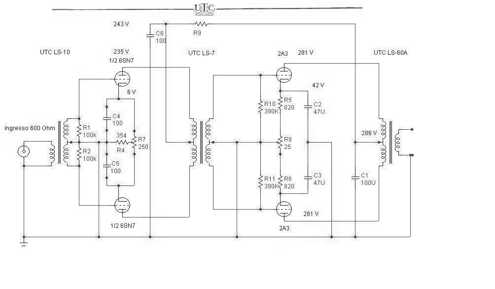

So che non ti piace l' interstadio sfasatore; dai però un occhiata allo stadio finale in :
http://www.icl.co.jp/audio/english/2a3/2a3amp.htm
Da notare:
dc ai 2 filamenti ( forse erano meglio due pot separati). Forse un moltiplicatore di Q alla Nardi aiuterebbe.
la polarizzazione fissa alle griglie attraverso il secondario consente un buon pilotaggio e costanza della Vg (la griglia inizia a condurre anche per Vg<0). Interessante l' alimentatore delle griglie; il meglio di sè lo da' però in A2
il bias è spostato a destra nelle curve IV; mi sembrava che tu fossi anche interessato all' aspetto potenza. Per 5Kohm di carico a/a (come il TUU, mi pare, comunque come il carico che hai scelto tu), sono 12w in A1 e forse 20 in A2
con 80 mA tot il TUU lavora tranquillo
un TI non costa tanto di piu' di uno splitter a tubi full optional, e non si stara nel tempo, non fa rumore, passa nello stesso numero di stadi ecc.
Lo stadio finale proposto mi sembra un concentrato di buone scelte.
Il resto anche.
Un bellissimo progetto, l'avevo già visto, ma non lo avevo considerato a causa del TI. Il TI mi piace, lo scarto per il costo.
Con un filamento a 6,3V è consigliabile avere i filamenti di DC? Un estremo del filamento resta sempre ad un potenziale più distante dalla placca.
Molte delle mie scelte erano economiche. Stavo cercando di utilizzare un ferro che mi da 300V. Ma se le rinuncie sono eccessive si comprerà un TA adatto. Con il punto di lavoro del progetto citato ho 12,2W in AB1 e 25,1W in pesante AB2, con poco meno di 3W in A1. Il DF si abbassa ancora e passa a 2!
Avere una tensione negativa fissa potrebbe essere utile anche per un inseguitore per pilotare le griglie delle 6b4 come suggeriva mariovalola.
Ora quello che mi chiedo, quali sono i maximum ratings. Che tensione massima anodica regge, che corrente di catodo e di griglia. Vorrei che durassero. Non mi posso permettere di far tutti i giorni queste spesuccie.
Dove trovo un oggetto del genere dal costo ragionevole?

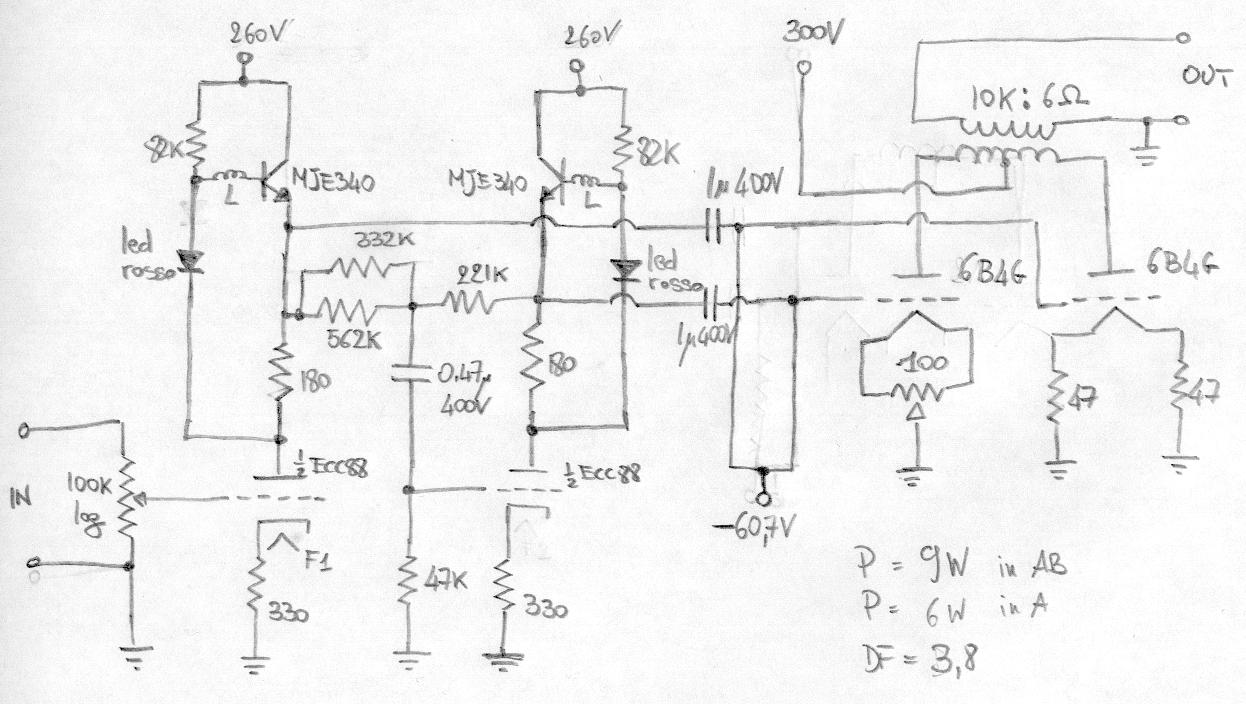

Al momento lasciando l'accopiamento RC fino a quando non trovo una soluzione valida e lasciando perdere la classa A2 o AB2, provando ad aumentare il carico polarizzando in maniera fissa le finali ottengo ciò:
Un'eventuale classe AB2 ha poco fiato in questa configurazione arrivando a malapena a 13W.
Il partitore dello splitter verrà probabilmente sostituito da delle resistenze con valori più normali e un trimmer.
email: remiz234-news@yahoo.it
10K:6ohm sul TUU? Esagerato. Non ci sarebbe nulla di male a caricare così tanto una 6B4G, ma con la cfg ''L'' lasci mezzo secondario isolato. Io non ho fatto prove, ma non credo che questo consenta al TUU di offrire il meglio di se.
Metterei delle grid stopper da 100-1000 ohm
Così come disegnate le griglie sono in corto fra loro. Devi mettere un 220K prima di collegarle insieme. Meglio comunque usare due regolatori separati di Vg, uno per griglia, al fine di meglio bilanciare staticamente o dinamicamente.
Metterei il pot anche sui filamenti della seconda finale
Mmmhhh. Un carico di 10K mi alza un po' il DF, lo avrei gradito.
Grazie, hai ragione!
Argh distrazione grafica!!! Spero di non distrarmi quando farò i collegramenti! Grazie comunque.

devi stare più basso se vuoi usare il bias fisso... 50k massimo...; )
