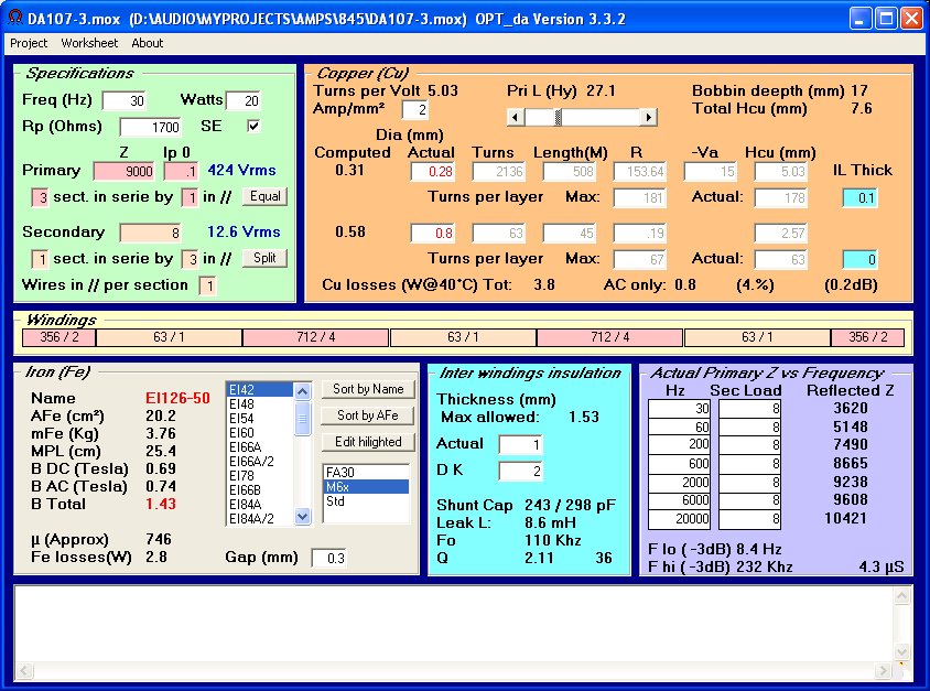

Simulando con OPT puoi vedre i valori che ti interessano alle varie frequenze.
Lavorando su varie tipologie di trasformatori è lo strumento che più si avvicina frà valori di progetto e misurati.
Modifichi i parametri di progetto fino a generare un trasformatore simile al tuo e fai tutte le verifiche del caso.
Per fare le simulazioni si usano curve dei materiali ricavate sperimentalmente in quanto usando quelle fornite dai produttori non danno risultati attendibili.
Le formule di progetto per ragioni pratiche contengono semplificazioni e per avere le tue risposte forse occorre lavorare ad un livello supriore (

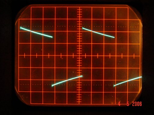

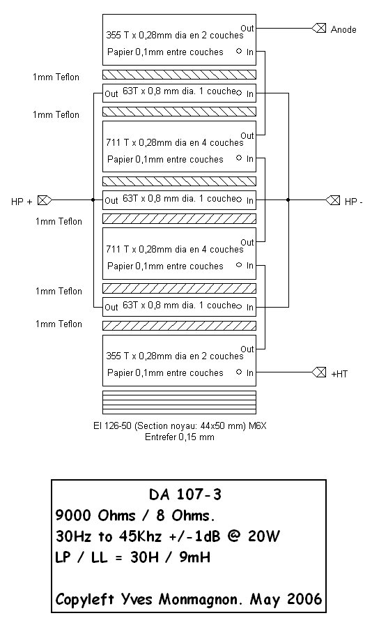

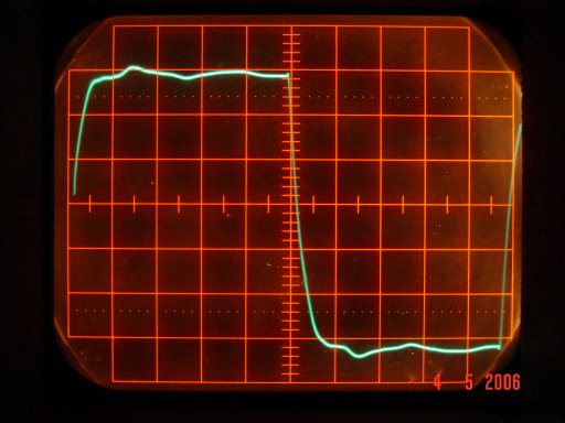

Inviato: 01 mar 2007, 17:41
da Ivo
Ecco come l'ho fatto io.
100Hz:
15KHz:
"In doubt, use larger iron"
Ivo.
Inviato: 01 mar 2007, 17:49
da mrttg
Ciao Ivo,
molto interessante complimenti
Come mai hai isolato con teflon alto 1mm che vantaggi ti dà?
Inviato: 01 mar 2007, 18:00
da Ivo
Ciao Tiziano
I used 1mm Teflon to reduce parasitic caps as much as possible wich, according to the results obtained with two (trashed) prototypes, was very objectionnable.
Teflon has very low dielectric value.
Probably because this big triode has a (relativly) high Rp !
And also because the shunt cap effect is more pronounced with 9K load.
Ivo.

Inviato: 01 mar 2007, 21:16
da Davide
Ivo.
Originally posted by Ivo - 01/03/2007 : 11:41:27
Ciao Ivo,
complimenti per il progetto. Volevo fare quelche commento, assumo che
comprendi bene l'italiano, altrimenti fammi sapere che provo a passare all' inglese (o al Francese se preferisci...).
Il comportamento in alto mi sembra eccellente, la quadra a 15KHz è
molto buona per un 9Kohm di impedenza primaria; complici probabilmente le basse capacità distribuite e le ridotte dimensioni del nucleo.
Qualche dubbio ce l'ho sul comportamento in bassa frequenza, Lp=30H per la 845 mi sembrano un pò pochi per un TU di qualità, auspicherei almeno Lp=50-60H.
L'induzione massima totale Bmax poi, dovrebbe essere abbastanza alta alle basse frequenze, ipotizzando lo swing di tensione tipico di una 845 con 9Kohm di impedenza anodica, vista la non eccessiva sezione del nucleo (per un TU di questo tipo).
Che ne dici?
Davide Maiarelli

Originally posted by Davide - 01/03/2007 : 15:16:08
Hi Davide, scusi ma passo al inglése !
Yes I wanted very good hi frequency response, that's why I scacrified a bit the lo side !
The core alone is already 3,7 Kg ! not so small.
But, yes, using the same laminations with a thicker stack (70mm, that is 5,25 Kg) should rise the primary inductance near 50H with the same winding scheme.
This should pushes the -3dB point at lo level from 8 to 4 Hz !
At hi levels, we are still limited by iron saturation
Not checked so far !
Ivo.

Originally posted by Ivo - 01/03/2007 : 17:08:16
Grazie Ivo.
Se mi dai le informazioni dettagliate sull'avvolgimento provo a calcolare
le capacità distribuite con le "mie" formule, cosi le confrontiamo.
Mi servirebbe:
Grado di isolamento dei conduttori (1L / 2L / 3L).
larghezza degli avvolgimenti w,
altezza degli avvolgimenti h,
spira media lav,
se la conosci, costante dielettrica relativa degli isolanti.
Grazie.
Davide
Inviato: 02 mar 2007, 02:09
da Ivo
Grazie Ivo.
Mi servirebbe:
Grado 1
58 mm
5,7 mm per il totale primarii, 2,6 mm per i secondarii.
Total primary layers are 7, each separated by a 0,1 mm paper.
spira media lav,
238 mm
Diciamo 2 per il teflon, 4 per tuti altre
Grazie a tu per i calcoli !
Ivo.

Inviato: 06 mar 2007, 00:21
da Davide
Ivo.
Originally posted by Ivo - 01/03/2007 : 20:09:10
Suvvia, mica avrete pensato che volessi proseguire il thread in francese... era solo per far sentire Ivo un pò a casa e .... per sfoggiare il mio francese maccheronico....
Allora, ho fatto il calcolo delle capacità distribuite come detto. Purtroppo i dati geometrici che ha fornito Ivo non sono molto chiari e ci sono piccole differenze sia con il piano di avvolgimento che con il foglio
di calcolo postati in precedenza.
Comunque li ho interpretati facendo qualche ragionevole assunzione, riassumo di seguito le ipotesi fatte ed i risultati ottenuti (a meno di macroscopici errori di calcolo....):
Altezza totale dell'avvolgimento: h=13.7 mm
(sezionamenti primari + secondari + isolanti)
Numero di interfacciamenti primario/secondario: M=6
Isolante interfacciamenti primario/secondario:
d=1.1 mm ; er=2.1 (PTFE)
Isolante fra gli stati del primario:
d=0.135 mm ; er=3 (Paper)
Numero di spire del primario: Np=2136
Numero totale di strati del primario: Nlayer=12
Induttanza dispersa (riferita al primario): Ll=5.94 mH
Capacità distribuite primario/secondario:
C12=507 pF (nella configurazione attuale, con lato caldo sul capo esterno (fine) del primario)
Capacità fra gli starti del primario:
C1=273 pF
Capacità totale in parallelo al primario:
Ctot=779.5 pF
Frequenza di risonanza: fr=74 kHz
Impedenza caratteristica: Zc=2.76 kohm
Frequenza di taglio passa-basso con Rg=1700ohm, Rload=9000ohm: f-3dB=125 kHz
Nota Bene:
Collegando il primario con il lato caldo sul capo interno (inizio) si avrebbe, per effetto della
più favorevole distribuzione delle tensioni, una capacità primario secondario C12 più bassa ed in particolare:
C12=420 pF
Ctot=693 pF
fr=78.5 kHz
Zc=2.93 kohm
f-3dB=135 kHz (Rg=1k7, Rl=9k)
Il modello non tiene conto delle capacità distribuite verso il nucleo.
Commenti e riscontri (soprattutto di Ivo) sono ben graditi.
Davide Maiarelli
