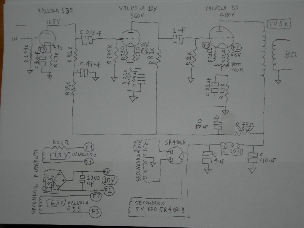

Salve a tutti.
Oggi ho installato i driver della mia nuova fotocamera digitale, e così ho fatto una foto dello schema (scusate il disegno molto approssimativo) di miei finali.
Sono abbastanza soddisfatto del loro suono, ma penso che ci sia da migliorare più di una cosa.
In particolare per la resistenza di griglia della valvola 50, che nel mio circuito è di 11K, con accoppiamento RC alla driver 10y.
Sul datashhet della valvola RCA 50, ho letto che la resistenza di griglia non deve superare i 10K, mentre in alcune discussioni su forum di autocostruzione e su alcuni progetti di Sakuma ho visto che si usano delle resistenze di valore molto più elevato.
Questo è possibile perchè Sakuma usa accoppiare le valvole a trasformatore?
Se passo all'accoppiamento a trafo o a induttanza (ne ho già due con uscite da 80/100/120/140/H) posso (o devo??) alzare il valore della R di griglia?
Ogni VS consiglio sarà da me molto apprezzato.

Non mi è chiaro perchè chiedano 10K di impedenza di griglia max, se è per la corrente di griglia abnormalmente alta (rispetto a triodi un pochino più moderni) o per altre ragioni (classe A2? risposta in frequenza?).
Comunque se piloti con un trasformatore l'impedenza vista dalla griglia si abbassa, essendo il parallelo della resistenza di griglia con quella riflessa dal primario del trasformatore.
Il tuo schema sembra un piccolo Orfeo (http://www.bonavolta.ch/hobby/fr/audio/211_2.htm), non stento a credere che il suono sia di livello molto alto. Reperibilità e costo componenti vari?

Ciao Piergiorgio.
Per i componenti si tratta di cose che avevo da un precedente ampli più altre comprate ora, cercando sempre di trovare prodotti di buon livello.
Ora non ho l'accoppiamento a trafo, ma quello RC.
Anche in questo caso la valvola 50 vede il parallelo tra la R anodica della 10y e la sua (della 50)R di griglia?
Se la 50 non gradisce la R di griglia, la posso eliminare del tutto, o corro il rischio di bruciare qualcosa?
Questo discorso di eliminare la R di griglia, non sò se è valido allo stesso modo per l'accoppiamento RC, per quello LC e per quello a trasformatore.
Se qualcuno mi potesse aiutare ne sarei felicissimo.
Grazie mille per l'intervento e saluti.

Se elimini la r di griglia ti faccio fare la stessa fine che farebbe la 50.
Quella innocente resistenza riferisce a massa la griglia. Alzando il catodo della tensione voluta, rendi la griglia più negativa del catodo di quanto vuoi.
Se la griglia non la riferisci a qualcosa, è come se non esistesse. Non lavorando più come un rubinetto che regola gli elettroni, pensa alla prematura fine della 50.

OK, chiesto lumi a primaria fonte sul perchè della R di griglia limitata:
"Il discorso vale per tutti i tubi antichi (la 50 è un tubo di fine anni venti, più parente di una 10 che di una 2A3). La costanza di produzione non era certo elevata. La possibilità che scappassero in fuga termica (thermal runaway) per corrente di griglia era non era così remota.
Per assicurare il buon funzionamento con pol. fissa (più sensibile alla fuga termica) e qualsiasi esemplare davano valori prudenziali.
In pratica si può usare anche una resistenza UN FILO più alta ma solo con polarizzazione catodica, in ogni caso è meglio non esagerare.

Salve a tutti.
Grazie a Mario e Piergiorgio per i loro preziosi consigli.
Mario, tratterò le mie 50 e le mie piccole, care resistenze di griglia con la massima cura.
Così staremo bene tutti, io e loro, e non farò sobbalzare qualcuno dalla sua amata poltroncina con le mie "valvotecnoinvenzioni a gogò".
Oggi ho anche fatto una simulazione con PSU2 e ho visto che la rettificatrice è sottoposta a uno stress eccessivo, e che la soluzione è quella di ridurre il valore dei condensatori da 110mf.

Effettivamente una delle mie 50 ha una propensione ad innescare un bell'effetto valanga. Altre hanno divertenti correnti di griglia (estremizzando il circuito).
