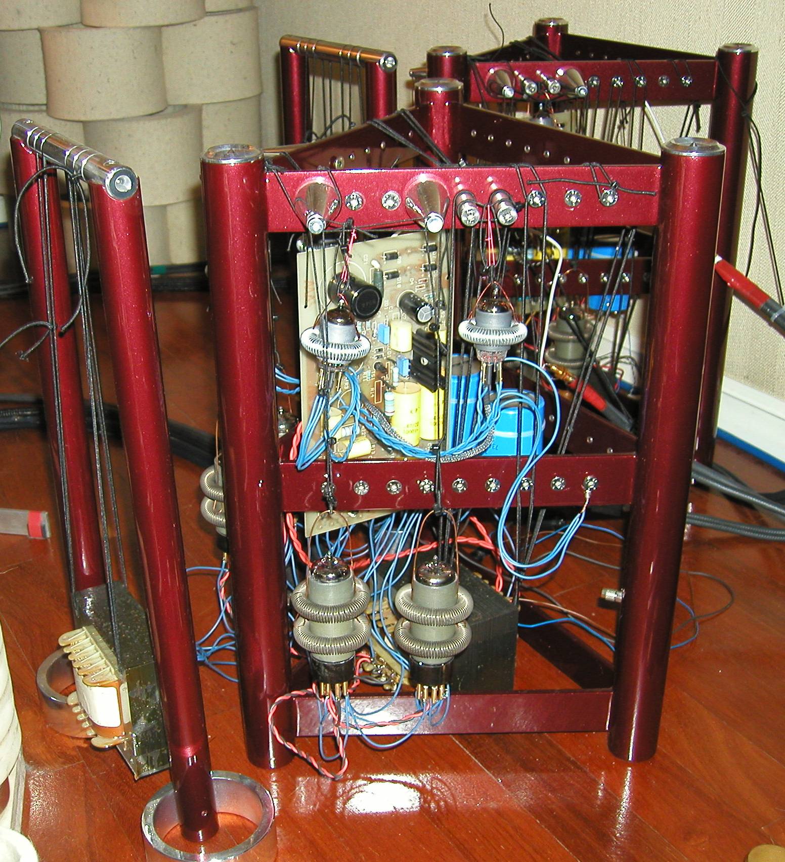

Eppure LUI in persona :
http://www.audiofaidate.org/forum/uploa ... 20Moss.jpg
..e non è uno che non provi qualche strada aternativa prima di decidere...
Mi lascia veramente perplesso, lo schermo così "fasciante", ma sti tubi sono così delicati se non dissipano grazie a molta aria intorno?...in fondo Ansaloni mette sotto vuoto i sottovuoto..
Conoscevo la foto. Ho sempre pensato che il layout fosse una simpatica presa per i fondelli. Mi rendo conto che non è così, per cui sono molto perplesso, anzi è una delle cose che mi lasciano piu' perplesso insieme alla questione del 17cm. Non tanto per le valvole fasciate, quanto per la totale 'apertura' del sistema ad ogni fonte di contaminazione E/H.
I miei montaggi volanti a scopo di prova e misure sono sempre risultati dei ronzator-soffiator-captator-amplificator di tutto, ma io non sono Russo. Naturalmente potrebbe aver fatto solo stadi ad impedenze relativamente basse.
Dal punto di vista termico probabilmente ha realizzato un perfetto contatto piombo /vetro, interponendo anche pasta conduttiva. Il piombo conduce piu' del vetro; quello che bisogna evitare sono i punti di non contatto, con relativa microcamera di aria. In qs. punti la dispersione di calore sarebbe limitata dalla trasmissione termica nell' aria inglobata, in assenza di ogni moto convettivo. Magari con piombo 0,5mm.
Il cilindro di Pb non deve essere saldato sul lato della giunzione x lasciare espandere il vetro. Magari un filo di epox per tenere fissa (+-) un estremità, interposizione di pasta conduttiva, poi arrotolamento a sigaretta del Pb sul vetro senza sovrapposizione. Le molle tengono fermo il tutto (+-) . Sacrifica una EL34.... o una 300B W.E. del 1941
Per quel che mi ricordo, il sistema Ansaloni era un cilindro di vetro praticamento aperto alla base e aperto sopra. Ne derivava la protezione della valvola ed un buon tiraggio. Una settimana fa il suo sito era bloccato da psw di accesso, provo a rivedere.
