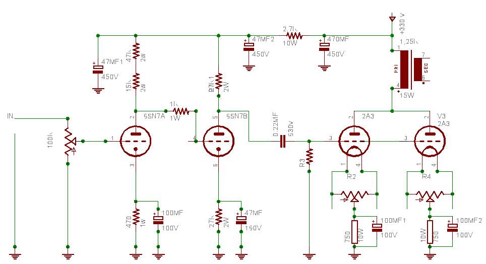

Doppio SE di 2A3...ho buttato giu'..uno schemino..

Manca il valore di R3, la R di griglia delle 2A3. Io non mi spingerei oltre i 100k, anzi se è meno è meglio. A quel punto non credo, però, che la 6SN7 ce la faccia...

Bene..grazie a tutti e due.
In realta' ..ho fatto un mix tra il Vexator ( S.E) ed uno schema di un P.S.E di 300b che avevo .
DEl resto io NON ho MAI utilizzato la 2A3..ho sempre costruito SE e PP di 300b....pero' una volta ascoltata la 2A3 ho notato una notevole differenza..e cosi' .........
Ho infatti ,fatto lievi modifiche al vexator (ho anche lo schema di un cantus 2A3) e preso lo schema delle 300b.
Del resto le configurazioni sono piu' o meno tutte simili.
ero un po' indeciso sulla parte pre..infatti in realta' volevo sfruttare un pre+driver utilizzando 1 intera 6SN7 in srpp come pre ed una mezza 6sn7 come driver ..(configurazione utilizzata nel PSE di 300b..)..ho poi pero' optato perla soluzione 1/2 pre e 1/2 driver ,avendo anche a disposizione un pre a valvole ....quindi da poter sfrtuttare in caso di bisogno.
In realta' 3,5 watt sarebbero piu' che abbondanti per me..ma visto che ci sono e dovendo far fare i trasformatori ho pensato per una soluzione PSE....Non tanto per i 2/3 watt in piu' ..quanto poi per un risultato "estetico"..
PER la resistenza che dalla griglia va verso massa il PSE di 300b utilizza una da 1Mohm ...lo schema originale del vexator da 270K....io pensavo un 220 k..poi eventualmente da valutare al momento..

Arge, ti sei fermato alla prima osteria
diciamo questo:
ma non conta. E' poco simpatico stroncare così chi si "azzarda"
se la potenza non ti serve potresti usare carichi più alti. Ne guadagnerebbe la distorsione e la resistenza d'uscita del finale

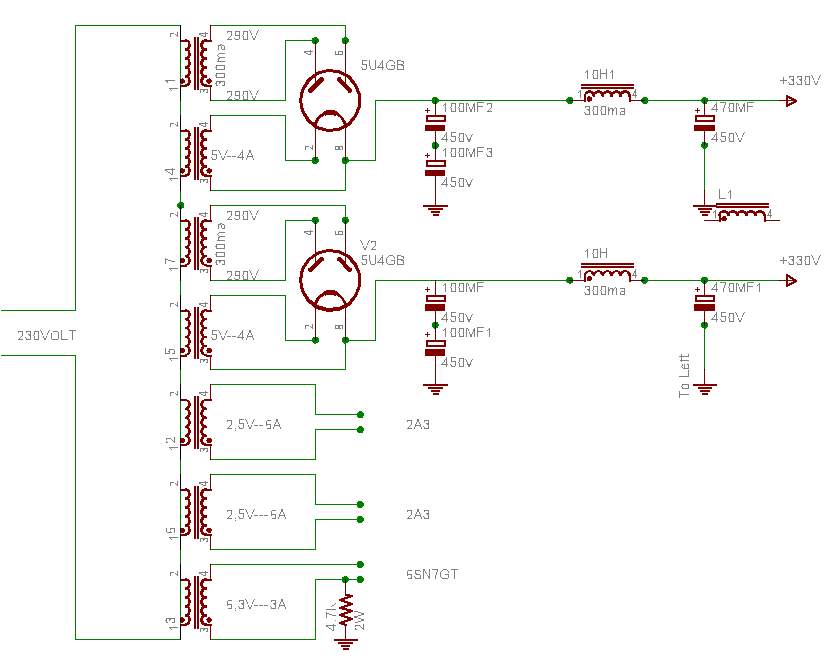

Per il resto, ora che lo guardo meglio, c'è una dimenticanza seria: i condensatori di livellamento posti in serie vanno parallelati con un resistore ciascuno in modo da far sì che la tensione di riposo sia sicuramente a metà tensione del totale (i due resistori devono essere ovviamente uguali), altrimenti rischi di trovarti i due condensatori caricati a tensioni anche parecchio differenti tra loro. Inoltre i resistori, a queste tensioni di lavoro, sono altamente consigliati come misura di sicurezza per garantire la scarica dei condensatori (anche singoli!) quando l'apparecchio viene spento: MAI fidarsi della loro autoscarica quando si ha a che fare con tensioni di lavoro importanti!AHAHAHAHAH!!!!!!....hai ragione...BE' mi sono SOLAMENTE DIMENTICATO di segnarlo......ma fai come se ci fosse..eheheh

Piercarlo ha perfettamente ragione. Dovendo tenere in serie i condensatori di alimentazione è sano , prudente e costruttivo tenere delle resistenze.

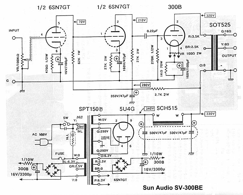

Ciao Ti dico sinceramente che codewsto schema non l'avevo mai visto...il "mio" SE di 300 B fa riferimento al Je LABS e il PSE l'ho buttato giu' insieme ad un altro via "email"...
cmq diciamo anche che piu' o meno gli schemi sono tutti quelli
