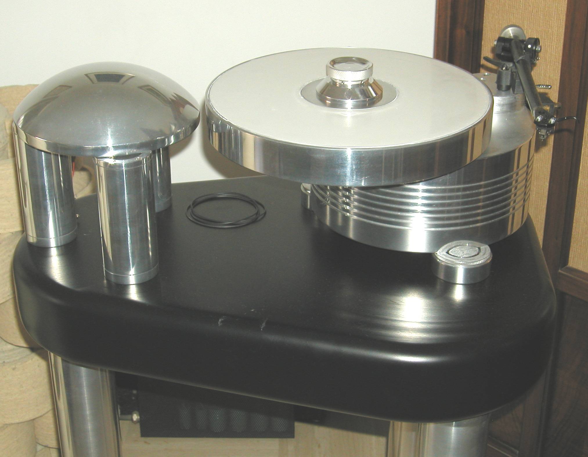

..allego parti di uno scambio avuto con Ferdinando, in pratica il seguito di ciò a cui egli aveva accennato sopra, c'è il frutto delle mie prime elucubrazioni, ora credo di aver fatto ancora qualche tentennante passo, sottoporro prima a lui le conclusioni..
abbasso la testa e raccolgo la bonaria sfida....comincio con qualche risposta e spero che continuerai ad aiutarmi con altre domande (giuste possibilmente :-))
Cosa deve fare un giradischi? sai rispondere? sei sicuro? pensaci bene.
Sono da tre giorni con la testa su un piatto ( spero di non finire come il Battista), la domanda ha una risposta tendente ad un'infinita lunghezza, oppure è semplicissima?
Se nel giradischi è compreso il braccio e non la cartuccia, esso deve permettere a quest'ultima di eprimere al meglio la sua capacità di estrapolare i dati contenuti nel disco, chiamiamola riposta politica :-)
Cosa deve fare un piatto?
Deve ruotare in maniera costante, non deve imporre nessuna (propria) sollecitazione ulteriore al disco, deve rimanere insensibile a quelle esterne, deve opporre una resistenza pressoche infinita alla pressione della cartuccia durante la lettura del disco. La forma emisferica sembra in grado di dare rigidità e stabilità durante la rotazione ( la massa alta al centro dovrebbe impedire sbandamenti), inoltre non dovrebbe risuonare.
Cosa deve fare un braccio? E una testina?
Deve accompagnare la cartuccia durante la lettura, garantendole allinemento, una pressione costante sul disco, un angolo opportuno. Pressione costante significa che la puntina ( se il cantilever è sufficentemente rigido in rapporto al braccio), potrà seguire in maniera precisa le informazone del microsolco, ma.. il disco non è perfetto!
Così il braccio, deve rispondere alle sollecitazioni che le ondulazioni del disco imporranno alla cartuccia, dovrà assorbirle senza innescare oscillazioni (buon rapporto fra cedevolezza del cantilever e massa del braccio + la sua risposta alle variazioni di stato). Presumo che le più importanti, non possano essere più di un paio al giro, > di 2 al secondo. Dovrammo essere fuori banda, se tutto è perfettamente bilanciato, potremmo ritenerle trascurabili, salvo per la variazione dell'angolo di lettura.
...e un mat?
Deve massimizzare l'accoppiamento fra disco e piatto, difficile da raggiungere anche usando un clamp a vite, così sarebbe meglio morbido per seguire le imperfezioni, ma deve essere rigidissimo per far picchire duro la puntina, un bel contrasto.
Qual'è il compito del motore? questa è la domanda giusta, non quale motore!
Giusto perbacco!, Un motore deve avere la forza giusta al giusto numero di giri, una costanza di rotazione nel tempo, un alto frazionamento ( scusami il termine) per avere una spinta omogenea, comunque la performanece è migliorabile tramite l'ausilio di un volano.
Qual'è il compito del perno? non quale perno. Perno?
Il perno deve permettere una rotazione con un basso attrito ed una perfetta stabilità. Un perno largo dovrebbe avere un maggior attrito, ma è, a parità di materiale più resistente alle sollecitazioni e rappresenta una maggior superfice d'appoggio per il piatto, a garanzia di una minor elasticità del sistema.
Com'è fatto un disco? E come è fatto un solco? e com'è modulata un'informazione incisa? qual'è la sua dimensione? qual'è la resistenza meccanica del supporto? cosa provoca uno stilo nuovo al passaggio?
Qui non devo pensare, devo studiare, mi sembrano dati nozionistici.
Prova a pensare di essere un cantilever! Come ti senti? E adesso prova a pensare di essere lo stilo. Va meglio o peggio?
Dopo che ti sarai risposto (perchè nella domanda è già contenuta la risposta) forse comincerai ad intravedere il metodo.
Tutte queste domande, e qualche decina di altre che nel percorso incontri, sono già la risposta.
Il perno è da 50mm perchè il giradischi deve fare il giradischi. Il piatto è un piatto fatto così per la stessa ragione, e così via fino all'ultimo granulo di talco.
Ma allora solo quello è il giradischi?
Sicuramente no. Sono molti i giradischi e nessun'altro monta lo stesso perno e lo stesso piatto o lo stesso ultimo granulo di talco.
Lo stesso Eldorado di Russo si potrebbe realizzare con perno da 49, 48, 47, 46,..........10, 9, 8, 7, 6, 5, 4, 3, 2, 1, 0 (Zero) mm.
Anche il piatto potrebbe essere pesante 19 chili come 19 grammi.
E suonare sempre allo stesso modo dove per modo si intende "impronta" data da un metodo.
Servirebbe il talco? mah! si, boh! pensaci.
La rigidità ed il peso del piatto vanno messi in rapporto con le varie cedevolezze, non è facile bilanciare il tutto, posso pensarci, posso figurami i comportamenti, ma i valori da mettere in campo, sono cose da tecnici preparati.
Hai dimostrato di averci pensato!
Peccato che tutte le risposte siano "Politically correct", frutto di più che discreta cultura "rivistara".
Stando così le cose, ripartiamo! Di nuovo accendendo la testa e il buon senso prima di bocca e mani. Troverai nel Forum, nella discussione che hai aperto da poco (piatti, perni, motori, mat, bracci ecc.), un metodo diverso di approcciare il problema. Mi permetterò, questa volta, di partire dall'inizio e non dalla fine (visto che le molle ad aria esistono già, parliamone). Questa volta partirò dal presupposto che "Eldorado" (l'omissione dell'articolo "lo" apostrofato è proprio voluta) non esista ancora. Stampa e conserva gli interventi perché credo che dirò cose che nessun altro mai ha detto (Anche eretiche! :-))) e vi farò vedere le cose dal punto di vista dello stilo.... che deve essere un santo! e del disco.... che non fa altro che prendere schiaffoni durante la sua esistenza. E il perno non ce lo mettiamo? Sapessi come gli rode...!
Santa donna dev'essere tua moglie!
Nota : questo è il secondo a farlo notare, finirò per farmi dei problemi :D
Ti/vi ho già scritto che nei prossimi tempi sarò meno presente, ma vorrei leggervi. Di tanto in tanto interverrò. Sforzate le meningi.
Mi sono divertito ( divertito?) a interrogarmi assieme ad un amico sulle possibili strade percorribili per la ipotetica realizzazione di un piatto girevole, su quali vantaggi comporterebbe una soluzione, e quali un'altra..mamma mia, quante variabili e considerazioni in ballo...
Ad un certo punto abbiamo cominciato a pensare pure al tappetino, rigorosamente anaelastico, un piccolo pensiero al mat inCB di Mone a 130 euro, poi è tornato in ballo il talco.
Ma come cavolo si fa un tappeto in talco?...si scolpisce alla Michelangelo, dopo averlo fatto disegnare da Giotto?... oppure, si può ricavare una sede nel volume del piatto, si mette una bella mucchietta di polvere e si mette il tutto sotto una bella pressa?
Qualcuno ha voglia di raccontarmi come risolverebbe il problema?
.... ma sarà poi vero che ben pressato vada meglio?.. forse basterebbe solo una media pressione che medierebbe fra accoppiamento e risposta anaelastica.
A proposito di accoppiamento difficile fra disco e tappeto, avete riflettuto sul giradichi "senza piatto", proposto da Russo?....non lo trovate intrigante?
Il talco può essere fatto a fette, se sufficientemente spesse e tagliate lungo la direzione di sfaldamento. Almeno così mi hanno detto in miniera. Domani dovrei provare a fare una fetta da 10cm per le valvole.
La difficoltà sarebbe tornire ed equilibrare la fettona per il piatto del giradischi. Altre ipotesi:
fare un mosaico sopra un piatto normale
fare un impasto usando un poliuretano flessibile come legante
fare un piatto sottile con i bordi rialzati e riempirli di talco leggermente legato
usare la grafite :)
PS: per la grafite di media qualità (=buona per elettroerosione) mi hanno indicato un prezzo di circa 50 euro/litro. Mi sembra tanto. Vi torna?
