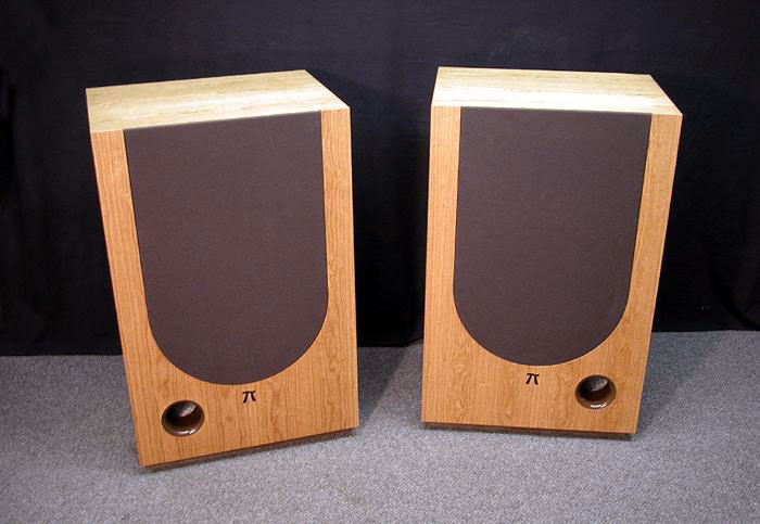

Ecco.. Questa è una SPLENDIDA realizzazione delle PiT4 di Garland. Io mi sto ispirando a questo disegno, anche se molte cose differiranno..
Il filtro l'ho realizzato con condensatori MKP in bagno d'olio e carta/olio, resistenze ceramiche in configuurazione anti induttiva e cablaggio in rame con trattamento alla cellulosa. Il cablaggio interno è in rame solid core smaltato, isolato ulteriormente con cotone e intrecciato.

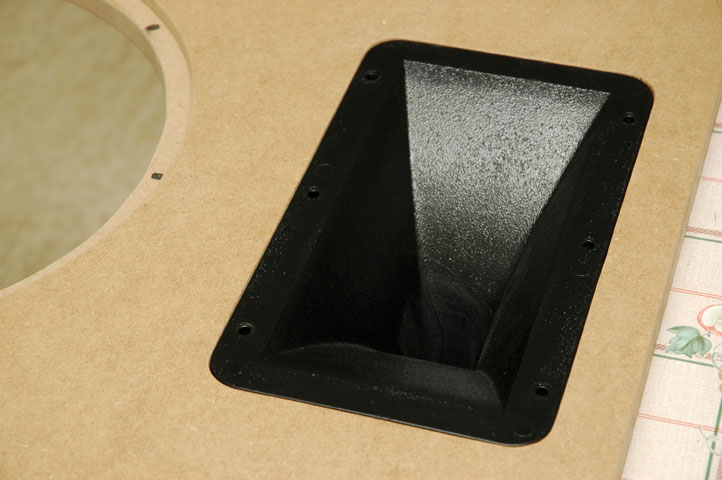

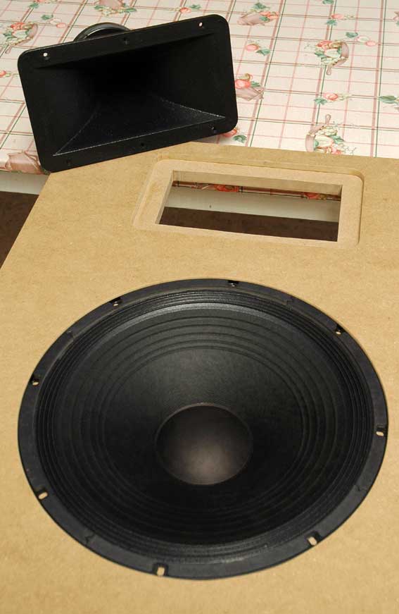

Grazie Danix! Ho utilizzato un metodo suggerito tempo fa dalla Digitex per montare a filo i woofers della Davis: visto che lo spessore dell'ABS della tromba è 1 cm, ho usato un foglio di MDF tagliato a misura per la flangia e incollato sopra il pannello da 19mm. In pratica il pannello davanti è da 29mm + il foglio extra da 1cm per l'incasso della tela, come ha fatto Garland.

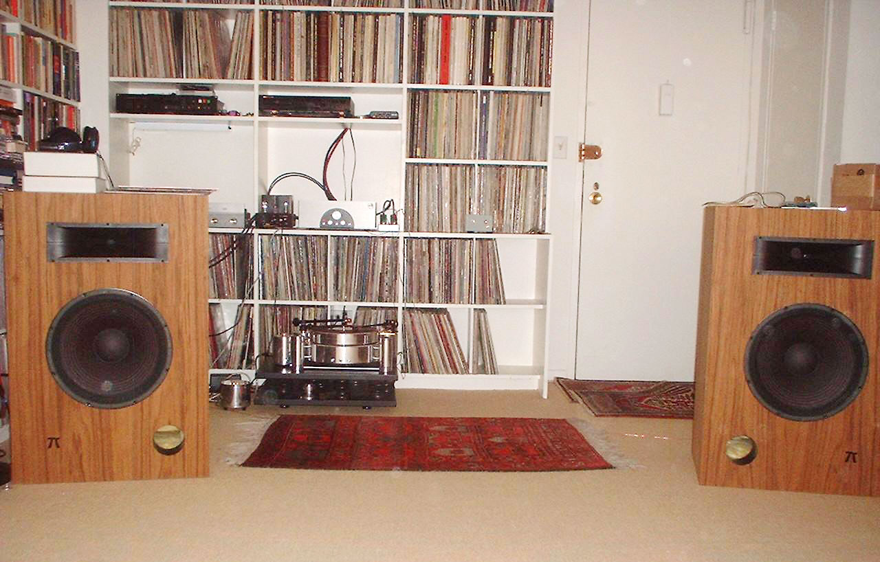

In questa foto di Patrik potete farvi un'idea dell'ingombro in ambiente delle Pi4:

- PPoli
- Messaggi: 4000
...e del perchè ho scartato questo progetto: anche volendo in salotto da me proprio non ci entravano.

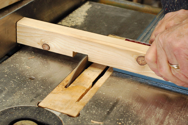

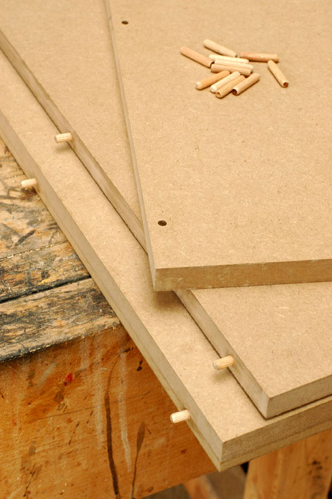

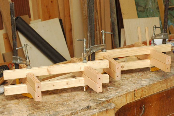

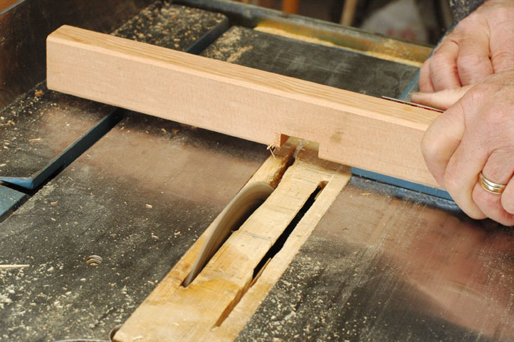

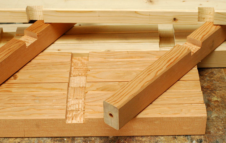

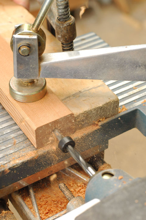

Ciao a tutti! oggi ho ripreso i lavori
Completata la spinatura...
Preparazione delle barre di rinforzo...
Realizzazione degli incastri...
I listelli pronti...
E in incollaggio.
Martedì potrò finalmente incollare i pannelli frontali e posteriori alle basi superiori e inferiori.
Ciaoooo
