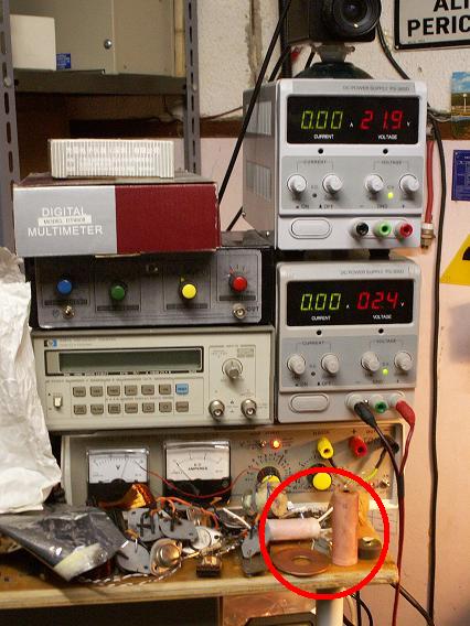

Voila, ramatura eseguita!
La rondella appare ora ricoperta da uno SPESSO strato metallico poroso,
il suo colore e' molto strano, NON sembra nemmeno rame ma qualcosa
di color rosa luccicante ( la foto NON riesce a rappresentare per nulla la
superficie reale della rondella ), il colore e' abbastanza simile a quello che
si ottiene immergendo una basetta nel cloruro ferrico e poi estraendola
per verificare che il reagente stia bagnando quello che deve rimuovere.
Ottimi consigli, Fabio. Unica avvertenza: il tereftalato delle bottiglie non è il massimo in fatto di resistenza al calore. Non esagerate con la temperatura.
Si, lo so, si restringono se scaldate troppo, ma a quelle temperature
NON e' possibile agitarla perche' scotterebbe troppo.
Il solforico non ha nessuna scadenza ragionevole. La bottiglia deve essere tenuta chiusa.
Perfetto!
Correnti esagerate come le tue portano ad una deposizione a ''foglie'' successive, che squamano solo a toccarle. Rimanendo nei range 1-4 A/dm2 ed agitando la soluzione, si dovrebbero ottenere ottimi depositi.
infatti questa volta il deposito e' molto solido e NON viene via nemmeno
grattandolo con il cacciavite.
La tensione è ininfluente, quello che conta sono gli amper a decimetro quadro. La tensione viene da se, in funzione sia della distanza fra gli anodi e la lastra da ramare che della conducibilità della soluzione (concentrazione dell' acido e temperatura. Aumentate la distanza se la corrente tende a salire; conviene tenere gli elettrodi abbastanza lontani dalla lastrina per facilitare l' uniforma distribuzione della corrente su tutta la superficie della lastra. Tenete presente che la corrente predilige il percorso piu' breve, quindi si scaricherà preferenzialmente nella zona della piastrina piu' vicina agli anodi; lì il deposito sarà piu' spesso. Sarà anche piu' spesso sugli spigoli.
OK, ho notato anch'io che il rame ha preferito i bordi anziche' i centri e
si e' depositato in gran parte sulla faccia rivolta verso l' elettrodo
PS: ma non vi interessa sapere quanto rame si deposita in un dato tempo ad una data densità di corrente?
Certamente!
Tutte le informazioni che riesci a fornirci saranno comunque di grande
utilita'!
Ora provo a rifinire il rame a carta vetrata e vedo se si stacca o se
invece si fa levigare uniformemente!

Ed ecco come si presenta la rondella dopo la levigatura:
Purtroppo ci sono ancora i segni delle righe trasversali che sono
difficili da eliminare perche' si dovrebbe assottigliare il rame cosi' tanto da
rischiare di far riapparire il ferro in certi punti.
Poco male cmq, ho rimesso la rondella a bagno nel liquido blu con le
striature spianate quanto possibile e rivolte orizzontalmente ( nel bagno
si erano create solo striature verticali ) nella speranza di riuscire a
combatterle del tutto; a proposito di liquido blu, dopo la prima ramatura
e' rimasto dello stesso colore blu cristallino e sul fondo sono apparsi
alcuni residui ( nei precedenti tentativi con correnti insane invece
l' elettrolito mi diventava marrone scuro con residui in sospensione )
work in progress!

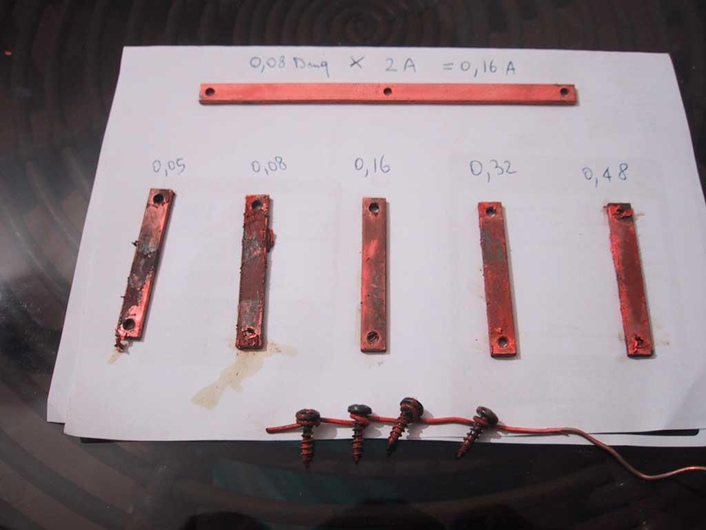

Inviato: 02 gen 2007, 04:31
da marziom
eccomi qua!
approfitando delle feste natalizie....sono riuscito a fare qualche esperimento.....con esito negativo però
allora, ecco le foto del risultato:
come potete vedere il problema è che la ramatura non è aderente sul pezzo, basta carteggiare un'po che inizia a staccarsi e viene via che è una bellezza....
dove ho sbagliato?? problemi di decappagio? qualche consiglio?
il pezzo l'ho prima carteggiato/spazzolato per benino e poi l'ho sgrassato con del detersivo per i piatti.

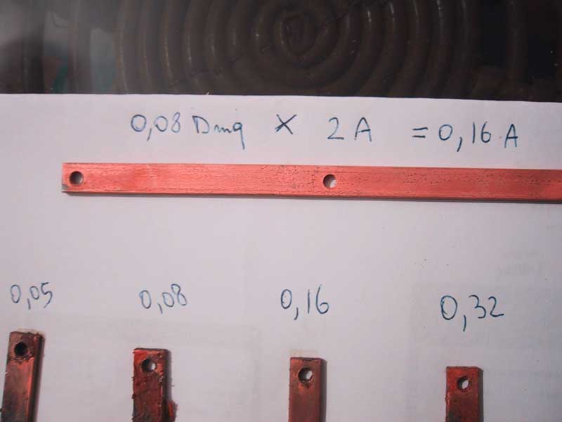

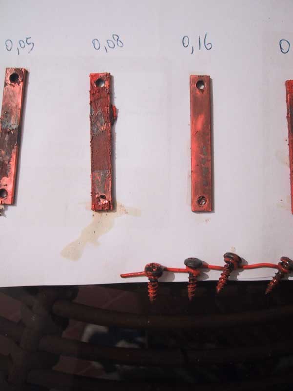

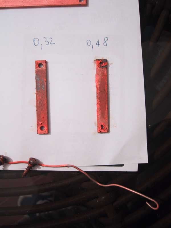

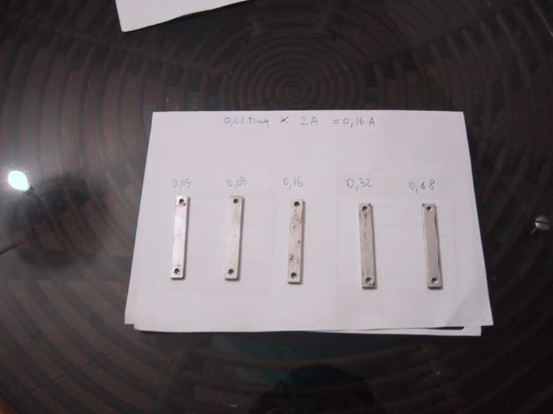

come potete vedere il problema è che la ramatura non è aderente sul pezzo, basta carteggiare un'po che inizia a staccarsi e viene via che è una bellezza.....
La tua ramatura somiglia moltissimo alle ramature che ottenevo io PRIMA
di avere la formula piu' corretta e sopratutto PRIMA di aver aggiustato la
corrente ai livelli ideali.
Secondo me hai un problema di elettrodo positivo, probabilmente e'
troppo piccolo rispetto alla grande superficie del pezzo che vuoi ramare:
la corrente in questo frangente va dove trova la resistenza piu' bassa,
cioe' quasi tutta al centro e pochissima ai bordi ( e con la corrente troppo
elevata, l' ho sperimentato io piu' volte, il rame tende a depositarsi a
strati che si sfogliano con l' abrasione ).
se la ramatura tende a staccarsi al centro e sembra essere perfetta ai
bordi, quasi sicuramente e' un problema di errata distribuzione della
corrente.

Nel mio primo esperimento ci sono voluti 800mV, poi man mano che
l' anodo si ricopriva di schifezze, la tensione e' salita progressivamente.
ah, dettaglio, ho usato un alimentatore da laboratorio con regolazione in
corrente ( la tensione l' ho lasciata libera di salire e scendere fino ad
un massimo impostato di 2,5V )

.... da notare invece che i fili di ferro che tenevano appeso il pezzo sono ramati perfettamente!!!
La fortuna e' cieca, ma qualcun'altra ci vede benissimo!
Se sui fili di ferro il rame si e' depositato perfettamente, allora significa
che e' proprio da questi che dovresti partire nella sperimentazione, cosa
succede se provi a grattarli, sgrassarli & decaparli?
Prova magari ad eseguire la ramatura al soli fili di ferro, con un pezzo
di filo originale, uno solo grattato, uno solo sgrassato, uno solo decapato
e magari anche qualche altro filo con la combinazione di queste due cose,
se il problema e' in una fase della lavorazione, con questo metodo
dovresti riuscire a "sgamarlo" facilmente.

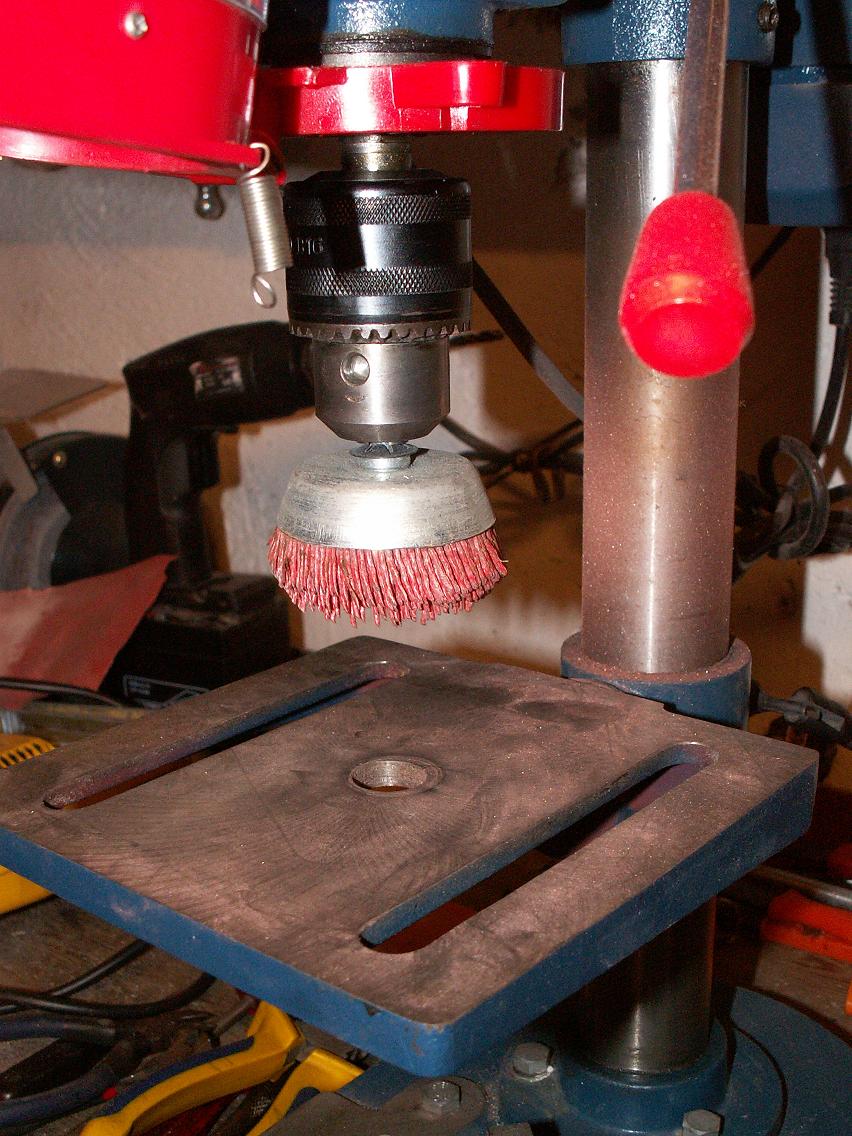

Ti preciso a proposito che i miei pezzi ramati NON sono stati decapati
ma sono solamente stati grattati con una spazzola abrasiva rotante
a setole sintetiche per trapano ( vedi foto )
Buone ramature!

Io per la mia ramatura ho usato alimentatori DA LABORATORIO,
quelli cioe' regolabili sia in tensione che in corrente ( a seconda di quale
delle due grandezze cerca di eccedere l' alimentatore limitera' la sua
uscita in automatico: per le mie deposizioni ho settato l' alimentatore a
800mA di corrente costante fino ad un massimo di 2,5V )
In foto si vedono gli alimentatori usati per la prova e due oggetti che
ho provato a ramare:
Passi per l' alimentatore piu' in basso ( quello con i voltmetri analogici,
l' ho autocostruito io una decina di anni fa ), ma adesso ci sono cose piu'
moderne a prezzi decisamente contenuti: gli alimentatori che vedete con
i display rossi e verdi sono da 0-30V 0-5A con doppia regolazione fine e
grossa di corrente e tensione e costano solo 39€ cadauno nelle fiere,
sono un acquisto sicuramente consigliato ( magari addirittura due da
mettere in parallelo!!! )

a rieccomi qua, con i risultati delle prove: pessimi!.....
sconfortato allora ho attrezzato velocemente un esperimento per verificare l'influenza della corrente nel processo, ho preso allora 5 pezzi di ferro tutti uguali:
ho calcolato la superfice e quindi le correnti, i valori li potete vedere sul foglio segnati a penna
poi, seguendo i valori calcolati ho fatto le 5 prove ognuna con la corrente che avevo calcolato (tempo circa 5 minuti a pezzo), questo è il risulato:
pessimo direi....
questo il dettaglio:
poi colto ancora più dallo sconforto ho preso un pezzo similare e lo immerso nella soluzione senza corrente alcuna.......
e rispetto a tutte le prove devo dire che il risulato è senz'altro il migliore... a parte lo spessore esiguo della ramatura
insomma sembra che il processo peggiori con il tempo di immersione e/o con l'accumularsi del rame sull'elettrodo.....
Comunque se non riesco a venirne a capo, visto che la mia ramatura sarebbe stata solo per migliorare l'effetto schermante uso la soluzione della semplice immersione, e poi una volta ramato vernicio tutto.... meglio di cosi sembra che non si possa fare...
comunque, dai risultati ottenuti sembra che la corrente non è la causa del problema.... o perlomeno non è la sola causa.
gli elettrodi?, ecco una foto:
non credo che per il pezzo che dovevo ramare siano insufficenti...
la soluzione??
questo è l'acido che ho utilizzato:
l'acqua è quella del rubinetto, il solfato di rame quello per agricoltura (purtroppo era in una busta anonima, quindi non so altro....)
in più come consigliato da mauro c'è qualche mg di sale....
nella foto potete vedere anche il risultato ottenuto su delle viti...sempre uguale...
ricapitolando sembra che inizialmente la deposizione è buona poi con il tempo iniziano a formarsi dei "grumi" rossastri e comincia a staccarsi tutto......una cosa, quel rosso che si forma ....quasi quasi mi ricorda la rugine, non è che c'entra qualcosa?? parte qualche reazione con il ferro??
che dite?

No, qui' i risultati sono decisamente troppo differenti dai miei per poter
pensare che si tratta di un errore di procedimento o di corrente.
i miei oggetti si sono placcati a meraviglia senza troppe seghe mentali,
i tuoi invece no, e questo senza alcuna apparente spiegazione.
Tre' domande:
- l' oggetto da placcare lo metti sull' anodo o sul catodo?
- hai provato ad usare acido e/o solfato di rame di altre marche?
- hai provato a rifare l' elettrolito ( magari solo un litro ) per controllare
se hai sbagliato le dosi o se il bagno iniziale e' stato irrimediabilmente
inquinato da qualcosa involontariamente introdotta?

Inviato: 08 gen 2007, 16:40
da marziom
Rispondo un'po a tutti:
1) l'anodo (il più) è collegato al rame, il meno al ferro
2) non ho provato a rifare la soluzione semplicemente perchè ho finito il solfato che avevo "rubato" a papa e perchè sono abbastanza sicuro delle percentuali usate... però ci posso sempre riprovare.
3) dal link che ha postato freccia sembra che sul ferro si crei una seconda reazione?!?!.....
4) che è il cloruro??
5) secondo voi in quale condizione della tabella "problemi" mi ritrovo?
6) nelle ultime prove l'alimentazione del bagno è stata fatta a corrente costante....e quando misuravo la tensione mi trovavo con valori molto diversi a seconda del pezzo e della durata dell'immersione, i valori andavano da 0,8V a 5V, se devo controllare anche la tensione fatemi sapere che provvedo....
Inviato: 08 gen 2007, 17:36

aspettiamo di sentire che testacoil ci dia le caratteristiche o lo schema del suo alimentatore
Assolutamente nulla di speciale, si tratta di un normalissimo alimentatore
DA LABORATORIO ELETTRONICO di qualunque tipo, basta che ce la
faccia con le tensioni e le correnti in gioco ( per la tensione possiamo
stare tranquilli, un alimentatore da laboratorio deve partire da zero e
quasi sempre arriva oltre i 15V, per la corrente invece dipende dall'
area: generalmente gli alimentatori da laboratorio sono da 3 o 5A
massimi quindi inadatti per trattare pezzi troppo grossi ).
Le caratteristiche di un alimentatore da laboratorio elettronico sono presto
indicabili, regolazione in tensione e in corrente in maniera continuativa
DA ZERO fino al valore massimo di targa ( spesso ottenuta con 4
potenziometri, tensione grossa, tensione fine, corrente grossa e corrente
fine! ) possibilita' di funzionare come generatore di tensione costante con
corrente massima limitata o come generatore di corrente costante con
tensione limitata, resistenza al cortocircuito permanente ( in questa
condizione NON deve andare in protezione spegnendosi ma comportarsi
come un generatore di corrente costante e tensione d' uscita zero! )
resistenza alle tensioni dirette o inverse erroneamente applicate alla sua
uscita, resistenza ai disturbi RF condotti sui morsetti d' uscita, ripple
virtualmente zero, voltmetro ed amperometro integrati....... insomma,
il tipico alimentatore che si usa in laboratorio per fare collaudi,
esperimenti o simili senza troppi rischi di vedere bruciare tutto, possibile
che NON ne abbiate in casa almeno uno, sono quelli che si usavano anche
a scuola!!!!
Se cercate in internet dovreste trovare qualche schema idoneo, ma
sinceramente oggi come oggi ve lo sconsiglierei ( io l' avevo costruito
una decina d' anni fa perche' a quei tempi erano ancora troppo costosi:
adesso un alimentatore da laboratorio si porta via per 40€ in fiera,
nemmeno il costo del trasfo+mobile+strumenti da pannello digitali! )
Teslacoil, come hai appeso la tua rondella? o meglio come gli hai dato tensione?
Se guardi le foto nella prima pagina lo noti subito:
ho usato uno spezzone di filo di RAME NUDO RICOTTO prelevato spellando
uno spezzone di doppino telefonico e l' ho attorcigliato attorno alla
rondella.
peraltro il filo di rame durante l' esperimento si e' "accresciuto" NON poco!

Visto che a breve dovrò ramare degli schermi di trasformatori, provo anche io. Anche per vedere se teoria e pratica posso convivere.
FASE 1: preparazione della soluzione.
Adotto la seguente ricetta:
solfato di rame 250 grammi/litro
acido solforico 66°Be 50 grammi/litro
sale da cucina 100 mg/Litro
acqua quanto basta ad 1 litro di volume finale
additivi per il momento nessuno
Ho sciolto il solfato di rame in circa 700 ml di acqua calda,agitando a lungo. Ho aggiunto il sale da cucina e l' acido solforico. Alla fine, aggiungere l' acqua necessaria per portare ad 1 litro il volume della soluzione.
Ho usato il solforico concentrato, ma, essendo molto pericoloso, vi consiglio di usare il solforico a circa 30°Be per batterie ( usarne circa 110 ml ogni litro finale di soluzione).
Ho usato acqua deionizzata; a Torino non sarebbe necessario, però in alcune zone costiere l' acquaa potabile puo' contenere parecchi cloruri che vanno a sommarsi a quelli che aggiungiamo sotto forma di sale da cucina. Poichè ho visto una bottiglia di acqua minerale sarda con quasi 1 grammo/litro di cloruri disciolti ( la soluzione va preparata invece a 0,06 grammi/litro di cloruri, pari a 0,1 grammo/litro di sale da cucina), consiglio di usare acqua deionizzata (quella in vendita per le batterie o per i ferri da stiro).
La soluzione finale mi è risultata perfettamente limpida, senza torbidità o parti indisciolte.
Il risultato è quello della foto
Domani preparo la vaschetta e gli elettrodi
Inviato: 14 gen 2007, 18:18
da marziom
ciao,
ormai mi sono quasi arreso.... ho fatto l'ultima prova i risultati sono più o meno i soliti ... a proposito la tensione che ho misurato è stata al massimo 1,6V per il pezzo più grande.
Ormai credo di aver capito che ci sono due problemi di fondo:
1) la ramatura non aderisce al supporto, probabili cause:
- il pezzo di ferro non è idoneo...(chissa perche poi)
- ci sono degli inquinananti nella soluzione...
2) con il tempo sulla superfice del pezzo si formano delle chiazze scure che danno l'idea che c'è troppa corrente
in buona sostanza visto che di rifare lo schassis con dell'altra lamiera non ho proprio voglia e che non saprei cosa combiare nella soluzione, se non l'uso di acqua demineralizzata.... per il momento mi fermo qui.
provo a verniciare i supporti ramati e vedo che tenuta ha il tutto.

Inviato: 15 gen 2007, 06:48
da Teslacoil
Hola Marzio!
Hola All!
finora hai fatto tanto, arrenderti ora NON serve a nulla!
Ma hai provato a ramare i fili di ferro come ti avevo detto?
se l' unica cosa che riuscivi a ramare bene erano i fili di ferro di
sostegno del pezzo, avresti dovuto partire da quelli provando a
decaparli, raschiarli, sgrassarli ecc ecc fino a trovare qual'e' il
procedimento errato che ti manda all' aria tutto il lavoro.....
Su, forza, per la bomboletta spray c'e' ancora tempo ( magari

Inviato: 15 gen 2007, 18:54
da marziom
difatti sono arrivato alla conclusione che ci sono stati due problemi di fondo:
1) usare l'acqua comunale non è stata una grande idea.... in più dovevo prestare più attenzione a mantenere la soluzione più pura possibile, nelle ultime prove ho notato che si formavano strani residui sui pezzi ramati.....
2) il ferro che dovevo ramare.... aveva qualcosa che non va... tanto più che avevo deciso di ramarlo perche la vernice che c'era all'origine (vi ricordo che è materiale surplus) gia si era staccata.
deve essere proprio una lamiera bastarda!
comunque ora ho filtrato di nuovo il liquido (doppio strato di carta) e l'ho messo da parte per riprovare in futuro su qualcos'altro.
dei pezzi che dovevo ramare (3), su due sono riuscito ad applicare un leggero strato (qualche micron) con una aderenza appena sufficente, sul terzo non c'è stata storia e quindi ho mollato.
su quest'ultimo poi ho notato che si è formata sul pezzo una strana patina che quasi non va via neanche con la carta vetrata.... probabilmente è quello.
comunque questa mattina ho gia verniciato tutto, stasera vedo come va...
