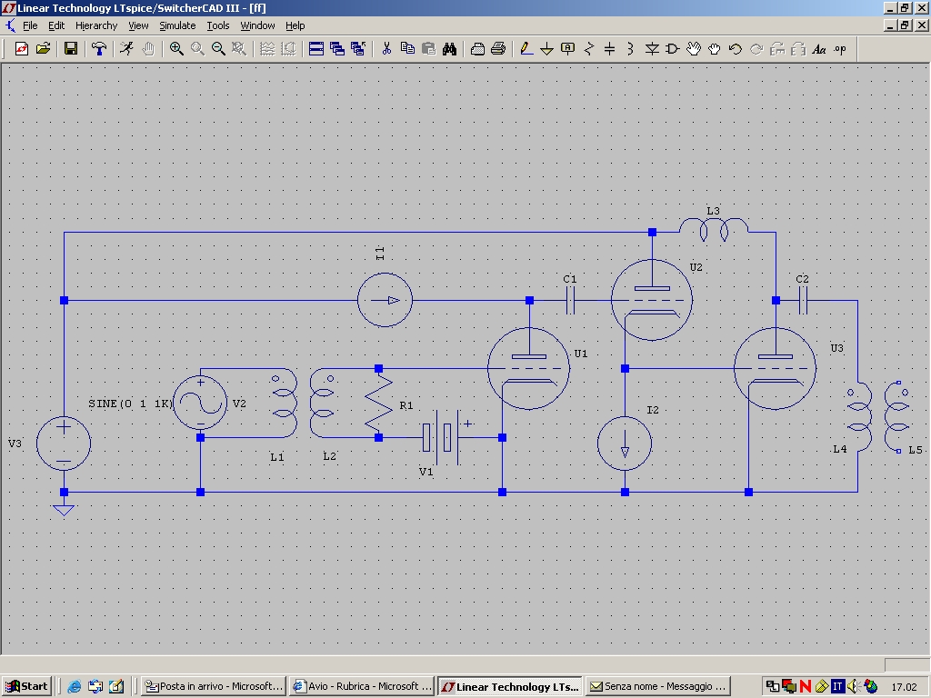

ho capito, per quanto riguarda il ccs una cosa del genere che ne pensi? magari senza quello sulla finale
e con valvole diverse
Saluti, Stefano

Occhio che se togli il ccs sulla finale devi pensare a come ritardare l'accensione dell'anodica sulla 300B. Il ccs di Pimm ci mette una ventina di secondi ad andare a regime, non credo sia il caso di lasciare la finale "senza bias all'accensione".
C'è una versione più aggiornata, postata già sul forum dal sottoscritto, che usa un altro ccs come carico per il driver, in modo tale da aumentare la corrente che scorre nel ccs alto e migliorare la capacità di erogazione del driver. Cosa gradita per pilotare la capacità di ingresso della finale anche nei pressi della A2.

ho visto l' ultima revisione di quell' amplificatore, non è che ho capito molto del suo funzionamento....
Ipotizzando un semplice schema con 6sn7 e 2a3 tipo quello che ho postato precedentemente come si potrebbe ottenere un ingresso bilanciato?
Beh, in realtà Gary lo spiega bene nella descrizione della rev2:
"The additional CCS's are loading the MU output of the driver CCS's. This increases the current available to drive the 300B's. In one of the upgrade rounds I used resistors to increase the current. This was a mixed bag. Dynamics got a little better but low level detail was worse. After some thinking it became apparent that the resistors had defeated my ideal of constant current operation. I was driving a healthy AC current into the power supply.
In pratica il suo ccs permette di uscire con connessione tipo “mufollower”.
Quindi pilotare lo stadio seguente in realtà non è il triodo, ma il mosfet "basso", connesso come follower. Non a caso l'impedenza d'uscita dello stadio a 1KHz si attesta intorno ai 60ohm.
Il secondo ccs nello schema della rev2 è in parallelo alla valvola driver. In questo modo il ccs anodico "vede" una corrente di quasi 15mA che lo attraversa, cosa assai utile per caricare e scaricare velocemente la capacità di ingresso della finale e pilotarla anche nei pressi della A2.

qualitativamente c'è molta differenza tra 801 e 811????
sono due oggetti completamente diversi per prestazioni, bias etc... però iniziano con 8
se mi dici parafeed immagino un ccs come carico
pensavo veramente ad un induttanza, cmq anche con lo stato solido si potrebbe fare
riguardo il driver è un stadio differenziale, alla fine anche tubecad lo calcola con facilità, qualche vantaggio?
però il potenziometro di regolazione sulla 5832 non l' ho capito... dice serve per regolare il bias della finale ma come fà???
non mi è chiarissimo e quindi ti direi un bel pò di fesserie. ma sinceramente lascerei stare le complicazioni di bench e starei su una cosa del genere (con le pinze ... giusto per parlare di topologia)

riguardo 801-811 intendevo alla fine una 811 suona meglio di una 2a3? vale la pena cercare la 801 oppure può andare anche la 811.....
a parte il driver che si può fare molto più semplce, il cf fatto in quel modo mi pare molto furbo.
Saluti, Stefano
Inviato: 21 dic 2006, 23:39
da gluca
Beh questo non lo so ... contano anche i gusti personali. La 811 va benone secondo me.

ho visto in giro solitamente la 811 da 350 a 430v con la griglia sui 25 - 26v
ho provato a simulare con tubecad uno cf come quello di bench, con la griglia a 0v con una ecc88 si riesce ad avere sul catodo 27.3v e già potrebbe andare per una 811 alimentata a 450v, come driver va bene qualcosa che esca con 28.4v
Saluti, Stefano
Inviato: 22 dic 2006, 00:56
da gluca
Devi considerare anche che la griglia della 811 ha bisogno di corrente ... ti conviene partire dal fondo e cioè proprio dai requsiti della 811.
