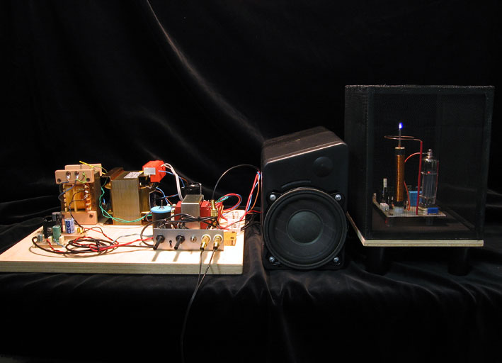

Lo ha scritto Gianluca (www.teslawood.com), il mobiliere-elettrofilo artefice
del mobile della mia panchina che a quanto pare sta' cercando di coniugare
la sua passione per la musica (suona in un gruppo) con quella dell' alta
tensione, il risultato finale e' un bel TWEETER AL PLASMA! ;)

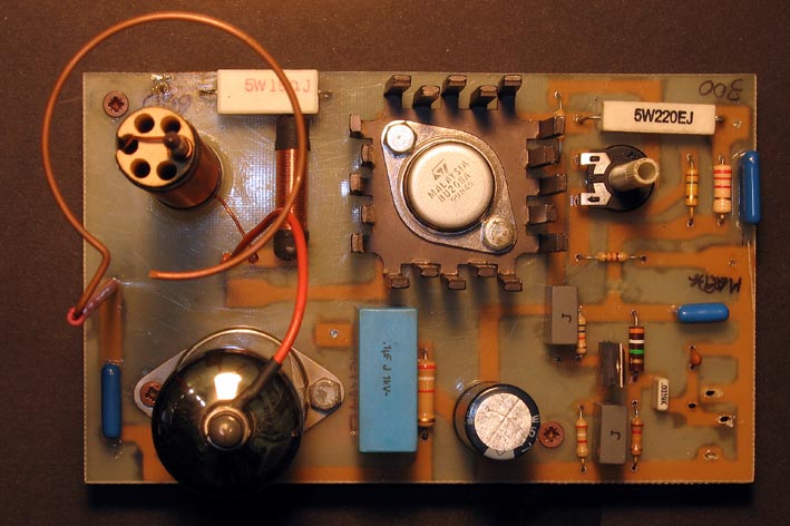

Puramente che cihommesso un Vladicondensatore da 100 nF 1 kV sui 600
e un'altro da 48 sui 300 poi massa collegata alla base stagnolata
e alla gabbia, connessioni corte al di sotto della basetta
che escono sul fondo e......
FUNZIONA !!!!!!! DIEGOOOOOOOOOOO FUNZIONAAAAAAAAA DIEGOOOOOOOOOOO
Mamma che storia se sollevi appena la gabbia parte il mostruoso
rumore di battello ma se la gabbia é al suo posto nasce il silenzio
la 519 NON si arrossa più dopo ben 3 ore di funzionamento tutti
i componenti solidi sono praticamente freddi......
Questi riscontri li ho fatti ad'orecchio...
Da 12500 Hz a 2000 più o meno é al massimo livello
da 2000 a 500 scende di 6 dB
da 500 a 200 scende di 24 dB/ottava ma anche sotto i 200
c'é ancora segnale percettibile stando vicino alla fiamma :-)
Anche le officine teslawood hanno il loro Plasma tweeter SPETTACOLO !!
Maaaa Diego io insisto ;-)
Per esempio che tipo di lampada alogena hai usato per ricavare
il tubetto di pirex ?
Che tipo di punta scaricante consigli ?
Come posso aumentare il volume del plasma tweeter ?
Hai provato diverse tipologie di trombe plastica,vetro,metallo ?
Che ne pensate signori?
