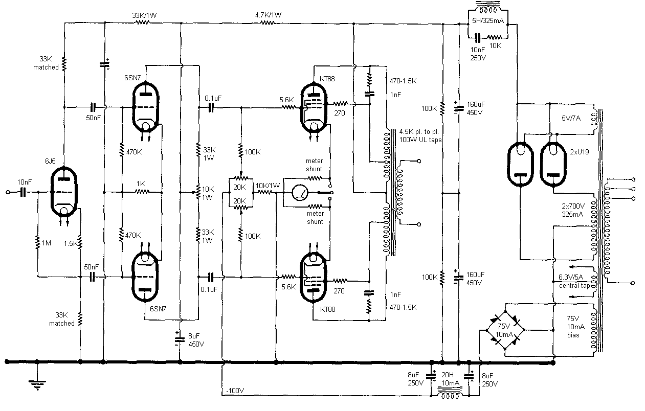

Salve a tutti! Ho visitato giusto ieri il vostro forum e direi che mi è piaciuto subito =) Premetto che non ho mai avuto a che fare con costruzioni valvolari, ma ne ho provato a sentire uno... talmente bello che ne vorrei costruire uno! Io ho una coppia di altoparlanti da 100 W R.M.S. l' uno... Volevo affiancarli con un valvolare di egual potenza (tanto non lo tirerò mai su al massimo)... Ecco, volevo chiedervi se ci fosse un progetto in grado di soddisfare la mia richiesta... Grazie Il Mikhi
Se vuoi azzardare cerca sul Duncan o con Google qualche application note (magari della GEC) su KT88 e similari, troverai degli spunti: una coppia di KT88 in PP possono dare appunto circa 100W.
[In ogni caso le cose non si "progettano" (progettare in senso atecnico) così.]

Si Fabio =) sono io! eheh... ma lo schema è per caso simile a questo? (so che mi odierete...=)
Questo NON e' lo schema, e' solo uno dei tantissimi schemi possibili;
A questo punto saltera' fuori qualcuno che dira' che va bene, qualcun altro
che va meglio quest' altro e ancora un altro che ne proporra' un terzo......
A parte i problemi dovuti alla scelta della circuitazione ( e' impossibile
mettere tutti d'accordo a questo mondo!!! ), sorgeranno poi dei problemi
costruttivi:
se NON hai mai realizzato apparati contenenti sia segnali di potenza che
segnalini deboli con impedenza elevata forse per te questo e' uno schema
un po troppo complesso, il rischio di mandare tutto in autooscillazione o
di amplificare piu' ronzio che segnale e' elevatissimo.
Ti avviso di questo perche' e' gia' capitata la medesima cosa a Riccardo
nonostante lo schema fosse decisamente piu' banale, al secondo tentativo
di cablaggio fallito ha mollato tutto e, dopo un po di tempo, si e'
sbarazzato del materiale scambiandolo con altre cose ( eppure lo schema
era giusto e la componentistica funzionante lo hai potuto constatare tu
stesso con le tue orecchie! )
NOTA: con questo mio intervento NON volevo di certo scoraggiarti nella
realizzazione, solo farti partire un po piu' dal basso con uno schema
semplice ( e chiaramente di piccola potenza! )
Ad ogni modo, se proprio vuoi farlo ti consiglio di usare i TU in aria
( che mi piacciono un sacco, male che vada ritiro io anche i tuoi
componenti!
Albert Einstein
www.altatensione.tk
