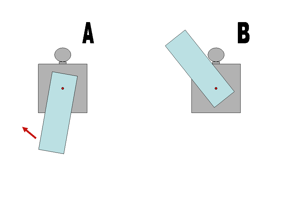

Arge
- Messaggi: 1007
Bandiera:
nella figura A ( vista dall' alto del piano di foratura e colonna) si sta procedendo alla foratura di una lamiera.
Questo sistema è pericoloso in quanto la punta potrebbe bloccarsi,e potrebbe far girare la lamiera( o qualunque altro pezzo di mimensioni tali da non poter essere messo nella morsa) o comunque scappare di "mano"
nella figura B invece se la punta si bloccasse, la lamiera sarebbe vincolata alla colonna e non ci sarebbe il pericolo che questa vada a ruotare.
cio da Giovanni
cio da Giovanni

SalutiBandiera:
cio da Giovanni
