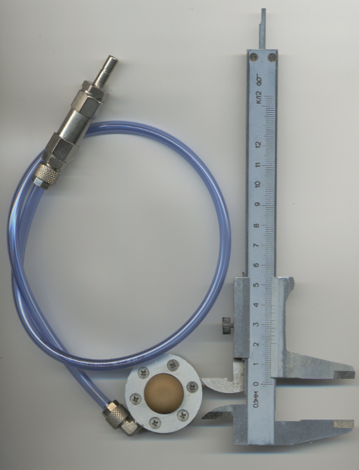

Avete idea di come siano costruite?..... del perchè usino serbatoi apparentemente grandi e separati per ciascuna sospensione?....del perchè siano considerate così efficaci?
Inoltre, sono replicabili in maniera autarchica?

I serbatoi così grandi sembrano delle bombolette di gas o aria compressa come quelle usate per l'aerografo. Ipotizzo che tengano in pressione le semisfere di gomma su cui poggiano gli apparecchi.
Li puoi riprodurre usando un cilindro basso con un'estremità chiusa, nell'altra incolli una semisfera di gomma ricavata da una pallina da gioco divisa in due. Sul lato fai un foro, lo filetti e avviti un attacco per tubicini in gomma (entrambi li trovi nei negozi di modellismo dinamico).
Colleghi la bombola con una valvola, dai pressione e ..fatto! Il piedino da 100milabucks è pronto!
A mio avviso è meglio una sospensione morbida e leggermente cedevole. Io ho usato le palline da racchettoni, rimangono un po' sgonfie ..ottime smorzatrici!
Se poi il peso non è grosso:

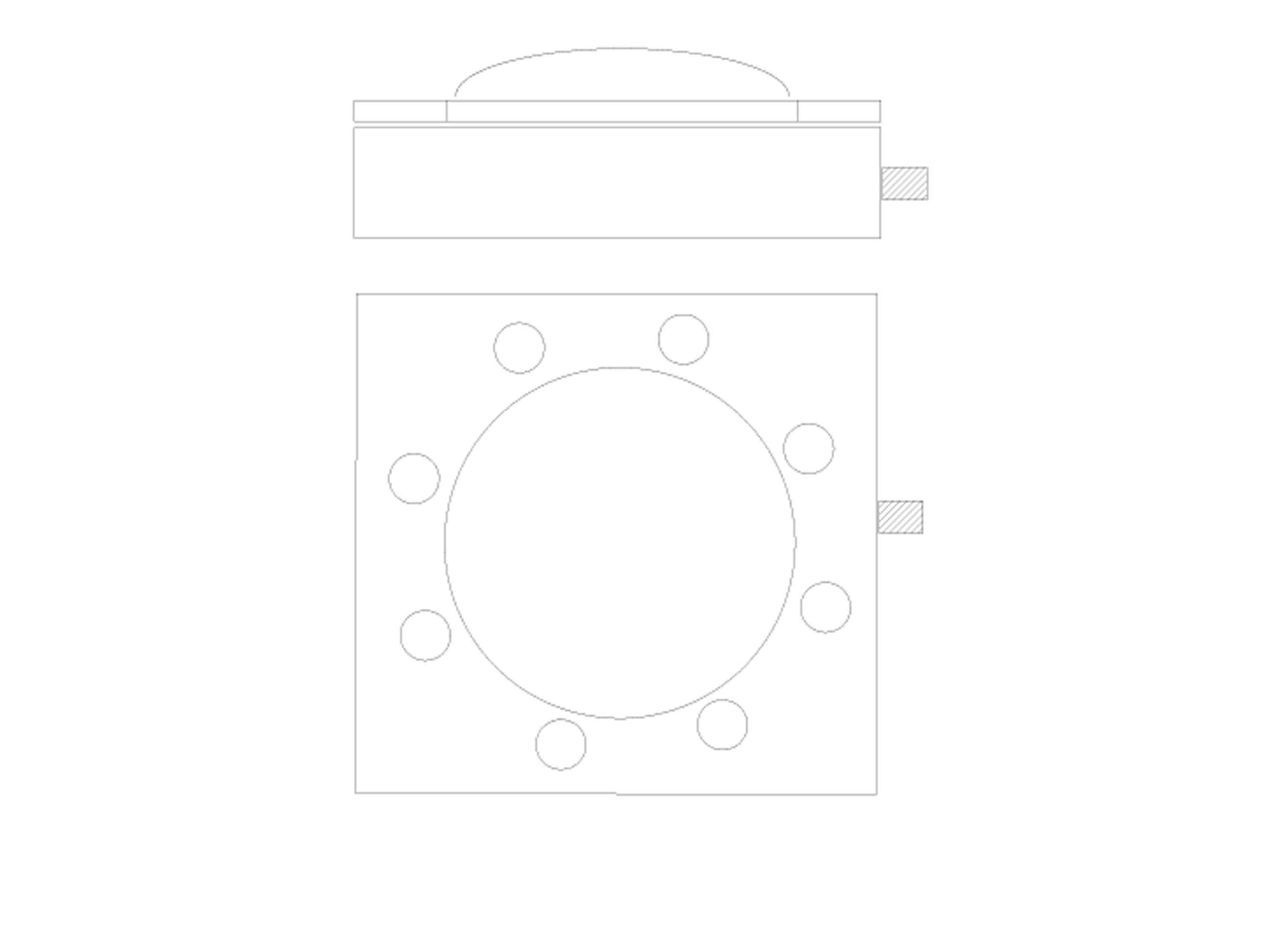

Ora se non ho capito male, la molla funziona grazie alla lenta fuoriuscita dall'aria dalla camera della molla, al vaso di espansione e viceversa.
Regolando il flusso (tramite una valvola ad es.), si dovrebbe poter variare la risonanza del sistema.
La pellicola elastica, è sottilissima, tanto che lascia "traspirare" aria, occorre ricaricare le molle circa una volta la settimana.
Credo che la scelta sia stata concepita, per minimizzare gli effetti del suo intervento nell'ammortizzatore. Che tipo di materiale si può usare?
Alcuni hanno ravvisato miglioramenti con l'utilizzo di questi "piedoni" dal catalogo RS:
Credo che non ci sia niente di più lontano da ciò che intendesse fare Moss....
PSquasi dimenticavo, :D spero in un giudizio un pò migliore sul disegno(da parte di Baudino), giuro che ci ho messo più impegno stavolta :D

..un piccolo contributo di idee per la realizzazzione casalinga.
Si potrebbe usare una forma a parallelepipedo invece che cilindrica:
Questo potreebe essere realizzato facilmente anche in legno duro con una bella passata di turapori per sigillare, la flangia in alluminio o plexiglass, basterebbe un fresa a tazza od un pò di pazienza.
Nel legno si potrebbero facilmente creare degli incavi per alloggiare i dadi.

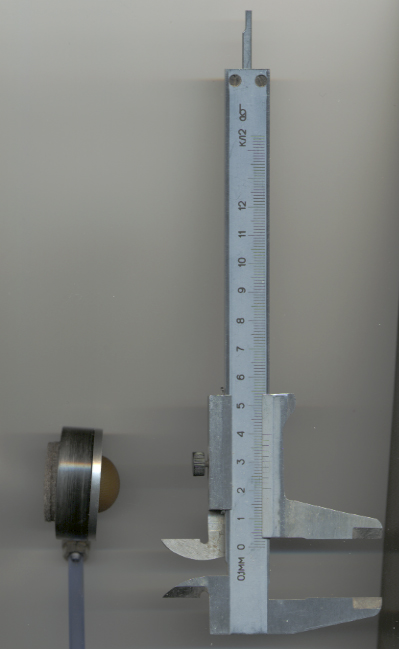

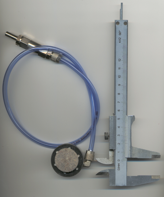

Mi scuso se non potrò essere molto presente in questi giorni nelle discussioni in cui ero coinvolto, ma ho qualche complicazione.
Allego tre fotografie che mi ha inviato FMF, molto esplicative. Nella seconda, la membrana è schiacciata dal piano dello scanner.
Saluti e buon lavoro a tutti
Un' immagine di un precedente prototipo (sempre di FMF)

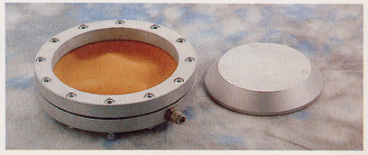

Una correzione al post di Mauro: l'ultima delle immagini NON E' un mio prototipo: è un'immagine tra le pochissime che l'Ing. Russo ha pubblicato di uno dei tre "piedi" delle molle da lui utilizzate nell'Eldorado "Prima maniera". Io ho solo fatto una scansione del'immagine dal n° 127 maggio 1993 di AudioReview pag. 78.
Le altre immagini del post di Mauro sono relative ad uno di sei "piedi" di molle ad aria che ho personalmente realizzato dimensionandole per una coppia di diffusori ProAc Tablette di cui sono tuttora felice possessore. In tutte le immagini non compaiono le bombole che, assieme al condotto (tubicino) di racordo, fanno parte integrante delle molle determinandone la "lunghezza dell'elastichetto" ovvero il volume d'aria costituente la molla.
In merito all'uso di liquidi: Bravo Mauro. I liquidi sono incomprimibili e fornirebbero una risposta rigida anziché elastica.
