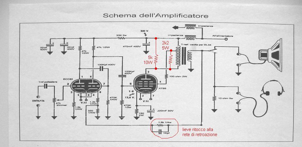

Lo schema elettrico e' molto semplice e tutt' altro che scevro di difetti,
di fatto si tratta dell' ampli di Nuova Elettronica con qualche piccolissima
modifica circuitale e qualche enorme modifica nella realizzazione pratica! ;)
Ecco quello che succede provandolo con l' oscilloscopio in onda quadra
a 500Hz SENZA le resistenze di linearizzazione e retroazione inserita:
Ed ecco cosa succede inserendo le due resistenze
Che ci crediate o no, la modifica e' tutta qui, mi e' bastato aggiungere due
resistenze per vedere la linearita' dell' ampli esplodere letteralmente!
Ho anche dovuto rivedere i valori della rete di retroazione, l' ampli e'
chiuso e dovrei aprirlo per leggerli, ma da quello che mi ricordo i valori
erano cambiati solo leggermente rispetto a quelli segnati sullo schema!

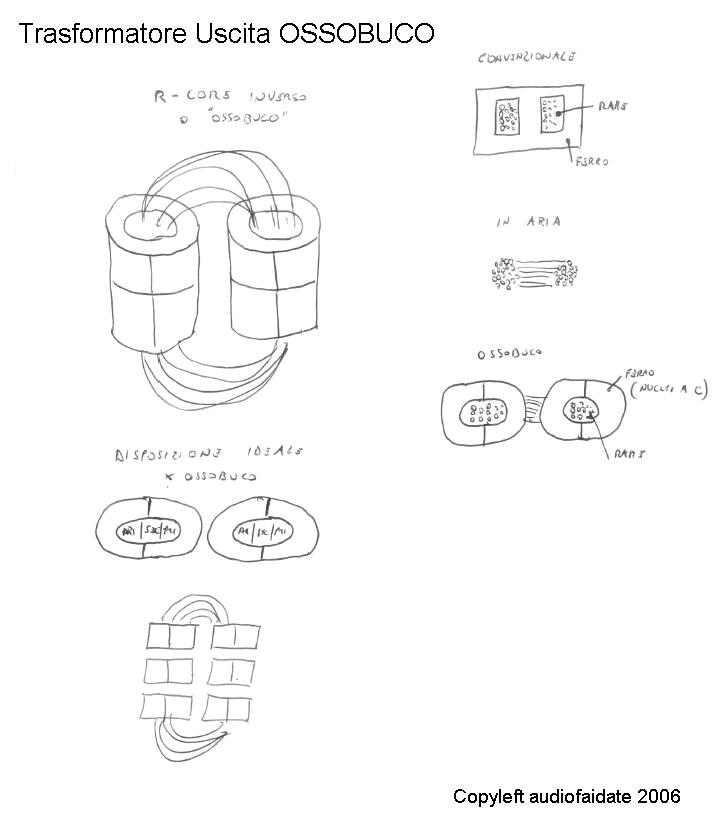

Personalmente devo dire che sono rimasto sorpreso di come si è comportata la panchina (ormai credo che il nome sia diventato ufficiale) proprio perché mi attendevo molto meno a causa delle necessariamente minori performance rispetto ad uno schema tradizionale. L’ampli EL34 dell’audiophile che usa trasformatori convenzionali va meglio, utilizzando tanto ferro però :) .
Ma d'altra parte se si volesse essere coerenti, perchè non fare anche il trasformatore di alimentazione avvolto in aria? :D :D .
Dal momento che Teslacoil ci ha investito parecchio tempo e che sembra attratto dalle soluzioni un poco strane, mi permetto di proporre un giochino diverso, utilizzando il ferro al contrario degli schemi tradizionali, vale a dire mettere il ferro sopra il rame e non avvolgere il rame attorno al ferro. Vedasi schema allegato:

Ad ogni modo, l' ampli e' tutt' altro che definitivo, potrebbero essere
apportate migliorie a tutti gli stadi.
Originally posted by Teslacoil - 09/11/2006 : 14:24:49
E allora ti consiglio vivamente di lavorarci. Prova a confrontare i punti di lavoro della ECC82 nel tuo amplificatore con quelli suggeriti nel datasheet, avrai un'idea sull'ordine di grandezza degli errori di polarizzazione che sono stati fatti.
Spassionatamente: passa al'SRPP :)
Donerò 5 euro a AudioFaiDaTe se nessuno mi attaccherà pretestuosamente per quanto ho appena detto in questo topic riguardo alle ECC82.
Messaggi: 1069
Messaggio da titano »
Non che voglia farti risparmiare 5€...pero la frase detta cosi ha lo stesso senso che potrebbe avere dire ad un affamato che sta per mangiarsi due etti di pasta di mangiare piuttosto una caramella, perchè è più buona.
Secondo te se usa solo un srpp in ingresso mantiene lo stesso guadagno ad anello aperto?
Forse, invece di buttare là frasi del genere dovresti articolare un po' di più la risposta. ;)
Ho suggerito la modifica non perchè sia tecnicamente intelligente, ma perchè per esperienza diretta ha ottenuto ottimi risultati :)
PS il tuo non era un'intervento pretestuoso ;)
Messaggi: 1069
E fin quà tutti concordi. Se l'ampli fosse stato un due stadi senza feedback globale, col pilota a semplice cadodo comune, sarei stato abbastanza d'accordo.
In realtà non è affatto detto che con una simile topologia (due stadi senza reatroazione) linearizzare il front end usando un carico attivo non dia prestazioni globali addirittura peggiori in termini assoluti.
Resta da dire che la probabile scarsa induttanza del trafo in aria, eliminare la retroazione non è una buona idea. E usare una ecc82 in srpp come front end non da abbastanza guadagno per poter pensare a fattori di controreazione significativi.
Piuttosto si potrebbe pensare ad abbassare un po' la resistenza interna della el34 con un po' di shunt feedback locale, diminuendo magari la controreazione globale.
Certo, si possono fare illazioni volendo, compresa l'idea di aggiungere una lastra di marmo, con tanto di epitaffio, da mettere tra i due trasformatori, come mi son permesso di suggerire a tesla durante l'incontro a Carnate :D
Giusto, ero rimasto ancora al discorso della retroazione problematica con i TU in aria, per cui non ho suggerito in direzione di un aumento del guadagno open loop.
Se è stabile invece, comunque non aumenterei il guadagno per aumentare il fattore di controreazione: piuttosto, esempio stupido: qualcosa si può fare usando il secondario del TU come cathode feedback, o meglio ancora, visto che sono in aria, tanto vale avvolgerci un secondario da 100ohm in più 8)
Messaggi: 1069
Di la verità...stai un poco stressato ah? Scusami se ti incalzo ma me le strappi dalle mani :D
Che cambiando trasformatore una rete di controreazione vada ritoccata, non è affatto strano. In fondo è proprio il trasformatore il maggior limite al fattore di controeazione massimo applicabile, essendo un elemento "reattivo".
Probabilmente il ringing visibile nell'immagine postata si poteva compensare anche con una rete a polo zero sull'anodo della seconda metà della ecc82.
Quando invece dici:
a che ti riferisci? Io non ho mai detto di aumentare il gain, sei tu che hai proposto un srpp senza parlare della variazione di guadagno e quindi della impossibilità di mantenere gli stessi db di controreazione globale senza perdere in sensibilità di ingresso.
Io mi sono solo permesso di consigliarti di evitare interventi cosi approssimativi, senza considerare per nulla le condizioni al contorno.
Soprattutto ora che sei universalmente riconosciuto come "famigerato progettista"...scusa, non ho resistito :D :p ;)
Vuoi a tutti i costi pestarti il martello sui piedi e tirarti dentro vagoni di
ronzii vari????
Il trasfo di alimentazione e' bene che sia schermato, ed anche bene,
perche' tutto quello che esce da li da sicuramente fastidio!
Peraltro il TA, dopo tutto il casino di filtraggio che ho messo in ingresso
( ricordo che c'e' una rete di filtraggio a SESTUPLO PIGRECO C-L-C-L-C + R-C-R-C + R-C-R-C sulle alimentazioni con oltre 5 millifarad di capacita'
totale sull' alimentazione anodica ) puo' considerarsi tutto fuorche' sul
percorso del segnale; almeno da questo punto di vista e' "inerte" :D
Attenzione..... guarda bene il disegno..... riguardalo...... pensa a come
e' fatto un trasformatore con nuclei a doppia C........ ecco, e' fatto proprio
cosi', proprio niente di nuovo sotto al sole! :D
Piuttosto ho visto presso un collezionista di apparati antichi uno dei
primissimi trasformatori:
Il modello che mi ha mostrato risale a fine ottocento ed e' una sorta di
"toroidale invertito"
Mi spiego meglio: i nuclei a lamierini NON erano ancora stati inventati,
e nemmeno erano stati inventati i nuclei toroidali, in compenso gia'
conoscevano gli avvolgimenti in aria e proprio su uno di questi si
basava il trasfo........
nient' altro era che un rocchetto di materiale isolante sopra al quale
erano state avvolte le spire di rame isolato in cotone: dopo l' avvolgimento
il trasformatore veniva "cucito" con filo di ferro isolato per realizzare il
nucleo magnetico........
mi spiego meglio: avete presente com'e' fatto un toroidale moderno?
c'e' il nucleo di lamierino in ferro avvolto a spirale che forma una
ciambella, sopra alla ciambella viene poi avvolto il filo di rame che
forma gli avvolgimenti...... ebbene, nel trasfo ottocentesco la ciambella
interna era formata da spire di rame e dove noi siamo abituati ad avere
l' avvolgimento in quel trasfo c'era il nucleo fatto di filo di ferro avvolto!
Sarebbe da provare ( al netto che e' impossibile farci il traferri!!!! )

Come sono fatti i trasfi e' presto detto.....
ce l' hai presente com'e' fatto un rocchetto qualunque ( come ad esempio
quello dello stagno che usi per saldare )..... c'e' un cilindro centrale e
due dischi di contenimento laterali...... ecco, i miei trasfi in aria sono fatti
proprio cosi' anche se sono avvolti su rocchetti molto larghi e stretti fatti
di legno, all' interno dei rocchetti sono ovviamente avvolti il primario e
il secondario a strati intercalati, NON c'e' altro modo di richiusura del
campo magnetico se NON l' aria libera ( NON c'e' nucleo, NON c'e'
schermatura, NON c'e' metallo...... )

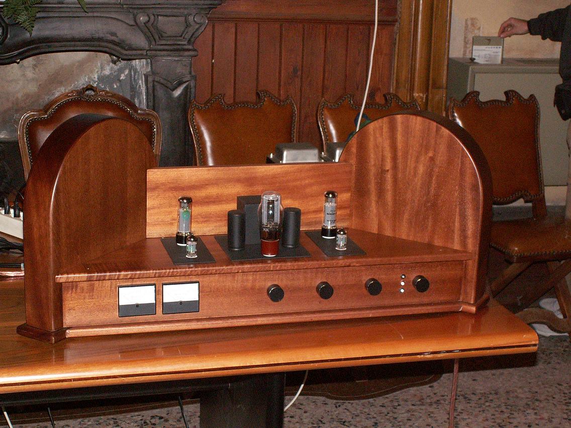

I trasfi sono stati ovviamente inseriti dentro nelle due orecchie di
legno ai lati del mobile, qualcuno ha provato ad avvicinarci una calamita
ad ampli acceso, la calamita vibra e fa vibrare tutto il braccio a ritmo di
musica a dimostrazione di quanto flusso venga disperso dai due piattelli! :D
