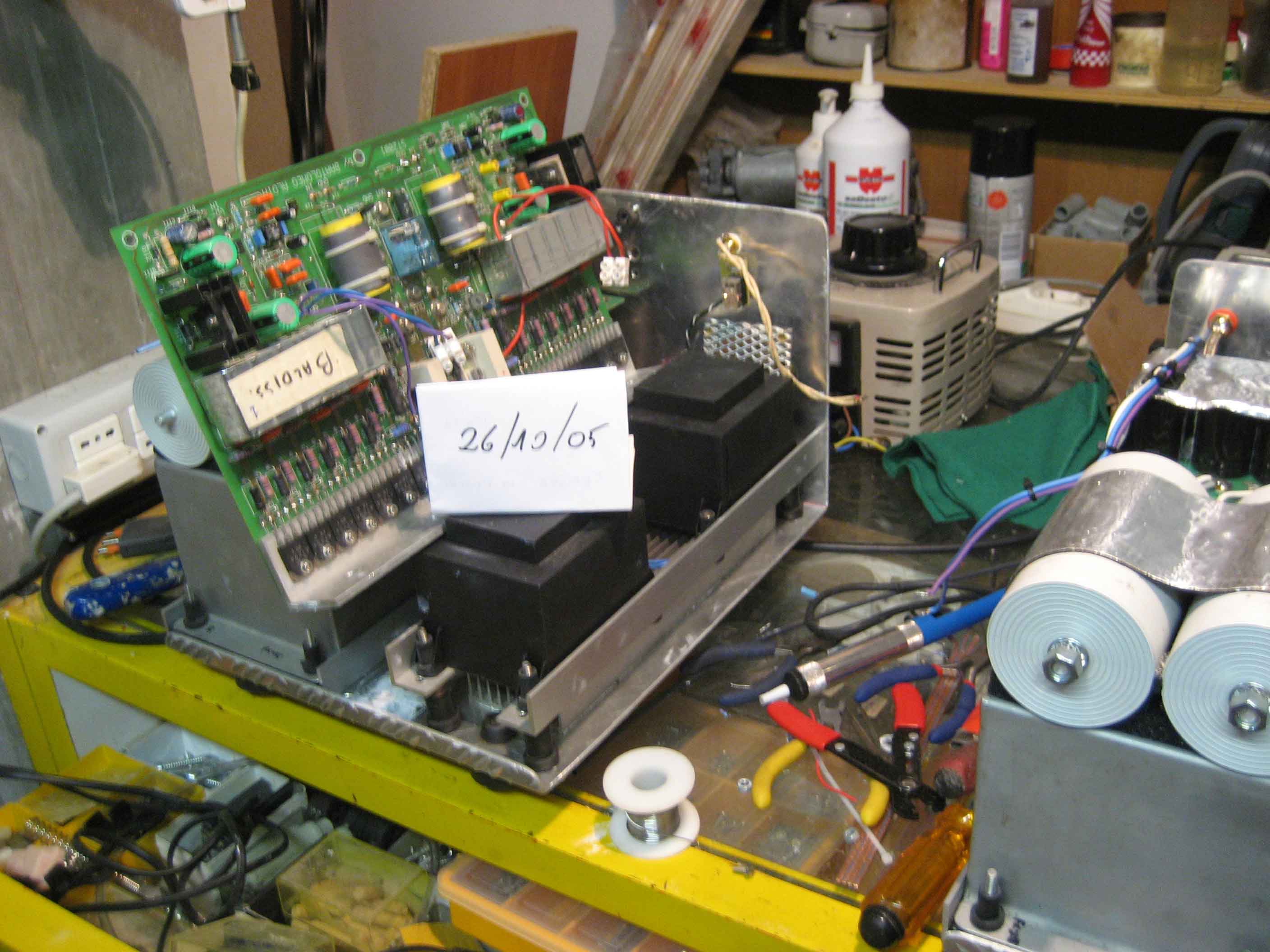

Un pò di foto ( eresia!) di uno SS, o meglio, ibrido..non vi faranno male
Mentre voi (per la festa del triodo) gozzovigliavate fra tubi, ascolti e aperitivi, io, chiuso in cantina, ho finalmente finito uno ST per un amico, che andrà a sostituire il suo Gryphon.
Nessuna esplosione all'avvio! (... beh, a onor del vero, un paio di MJ340 del PSU del PRE, sono morti per via di una disattenzione).

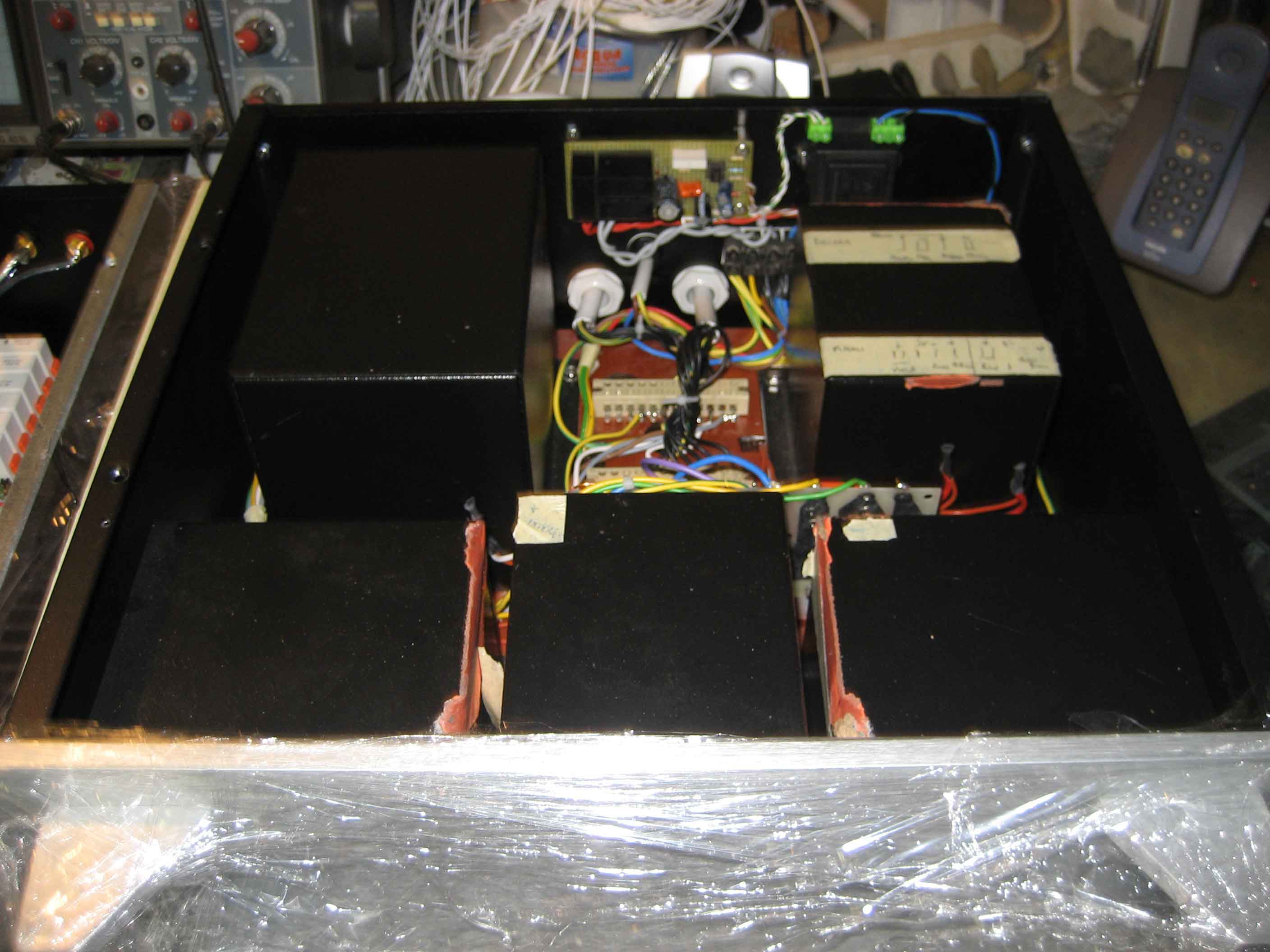

Ecco lo stadio di amplificazione di corrente:
Qui il suo PSU, solo il trasformatore pesa 12,5 Kg!.. gli altri scatolotti sono per l'alimentazione induttiva dei finali. Nel mio esemplare altri quattro induttori, appena più piccoli, sono usati in un filtro LC dopo i regolatori dei driver:
La schedina sul fondo si occupa dell'accensione in sequenza dei vari stadi.

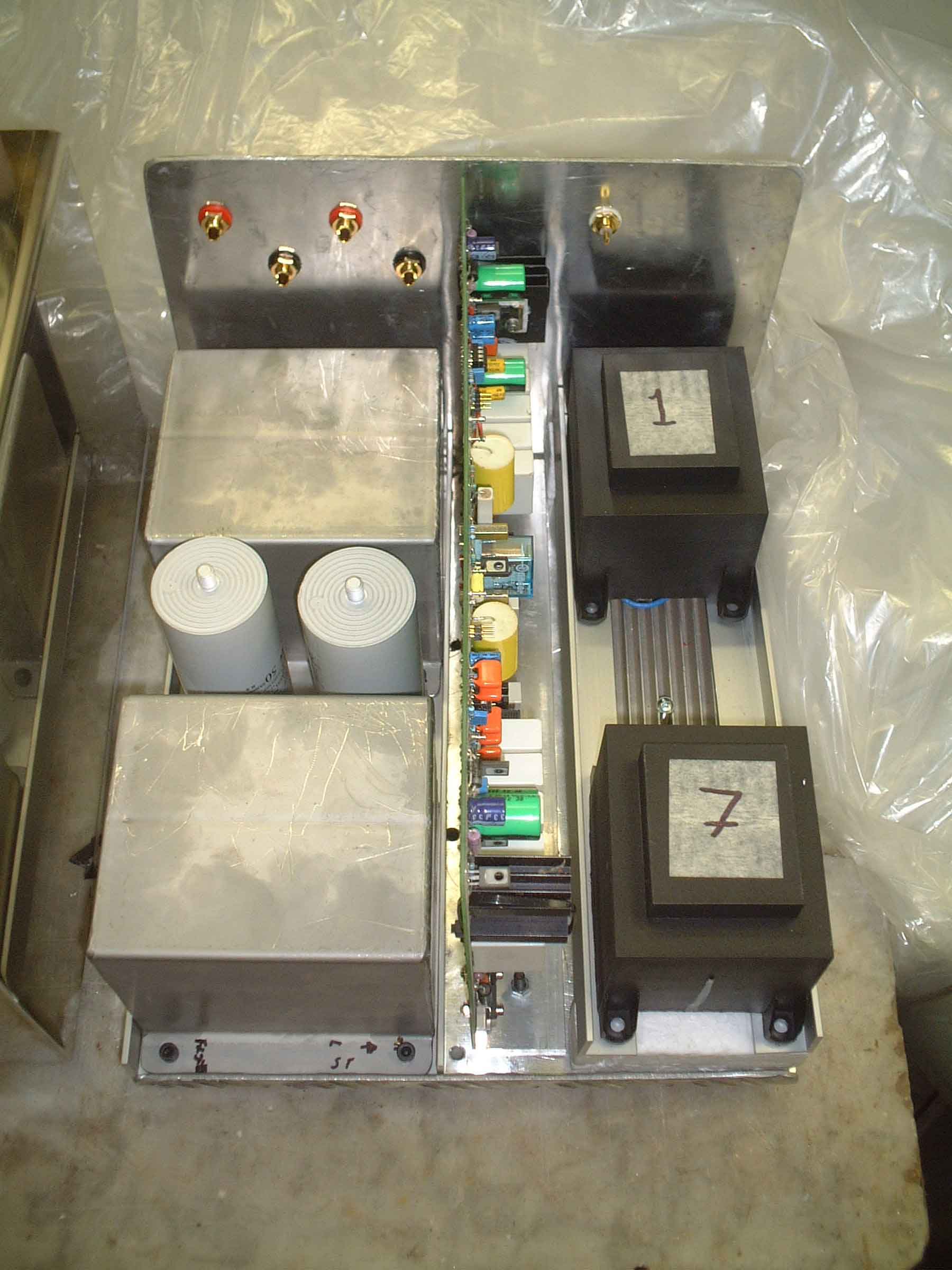

Qui lo stadio di amplificazione di tensione:
Qui invece lo stadio PRE compreso di stadio Phono:

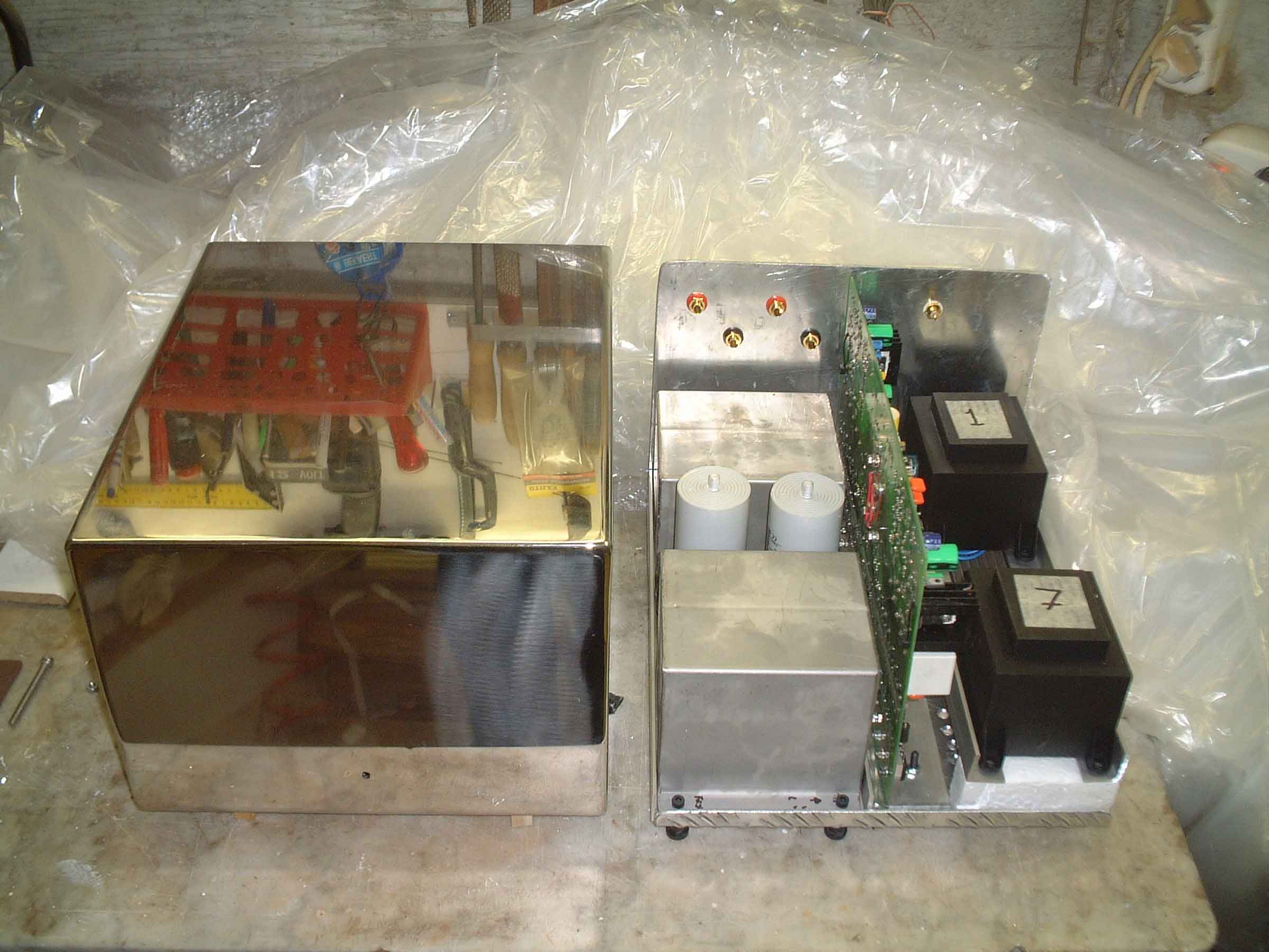

Adesso potrò finalmente dedicare un pò di tempo al mio esemplare che, tolto dal tavolaccio in legno, ho cominciato a montare in due monoblocchi con case inox, trasformatori in un ulteriore contenitore:
I contenitori gravati da peso sopra i 20Kg, sono stati dotati di ruote, con grandi vantaggi per la schiena... :)

Apps (il PHONO) è stato ampiamente descritto su CHF,il primo artcolo sul n°39. Amplificazione molto alta sul primo stadio ibrido, seguito da RIAA passiva e poi, a seconda della bisogna, eventualmente da un ulteriore stadio.
Linea basata su un SRPP di 6922 parallelate, pot. sull'uscita (alimentazione stabilizzata con salita lenta sia per l'anodica che per i filamenti, è possibile visonarla negli articoli riguardanti il GY, è la stessa, OBBLIGATORIO, un filtro LC dopo il circuito, vedi i robusti polipropilene e le relative bobine).
Amplificatore di tensione per il finale, in questo caso è lo stesso della linea, è possibile usare altri tubi e configurazioni, a seconda dei gusti e bisogni in termini di potenza max.
Finale, ancora molto mistero sul NSCA, inscatolato e resinato, il piccolo circuito mi è sconosciuto, chiedi a PG se è riuscito a saperne qualcosa.
Ad ogni modo alcune info le trovi qui:
http://www.audiokit.it/itaeng/KitElettr ... CO-KIT.doc
Anche in questo caso doverose le bobine per il PSU dei finali, il fitro LC dopo il regolatore dei Driver è da provare, è in grado di trasformare completamente il suono del finale, togliendogli un pò di "cattiveria" in favore di una ulteriore spinta verso grazia e delicatezza, io lo uso, dipende dai gusti....
Nelle configurazioni più semplici è sempre un gran bel sentire, ma nelle massime è davvero difficile ascoltare di meglio.

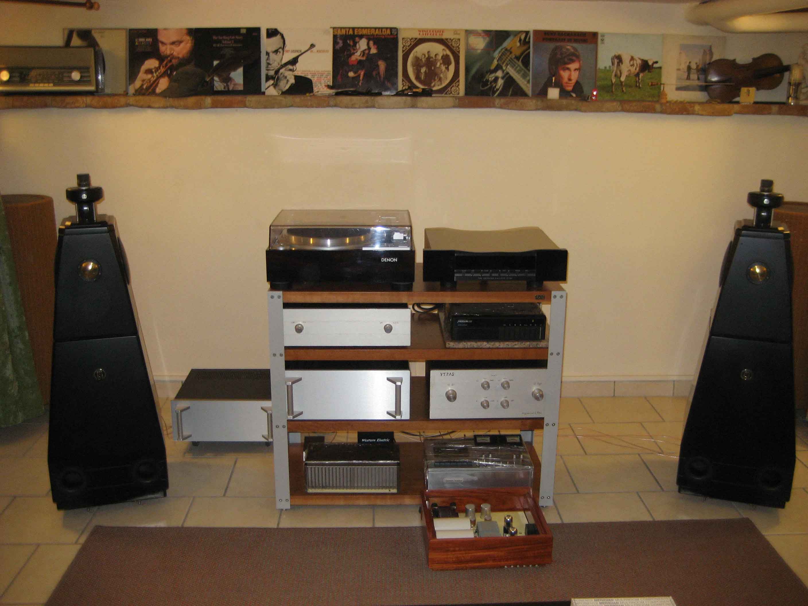

Ieri sera c'è stato il dubutto in società per l'accrocchio sopra fotografato.
Dopo un paio di settimane di rodaggio, abbiamo organizzato una serata fra amici.
Qui è l'impianto dove è stato inserito:
Perdonerete le serigrafie a pennarello (provvisorie).
In basso qualcuno avrà riconosciuto l'ampli di tensione con le 6SN7 a cotodo comune ( le due sezioni parallelate, polarizzazione a Led), che è stato oggetto di un 3d specifico.

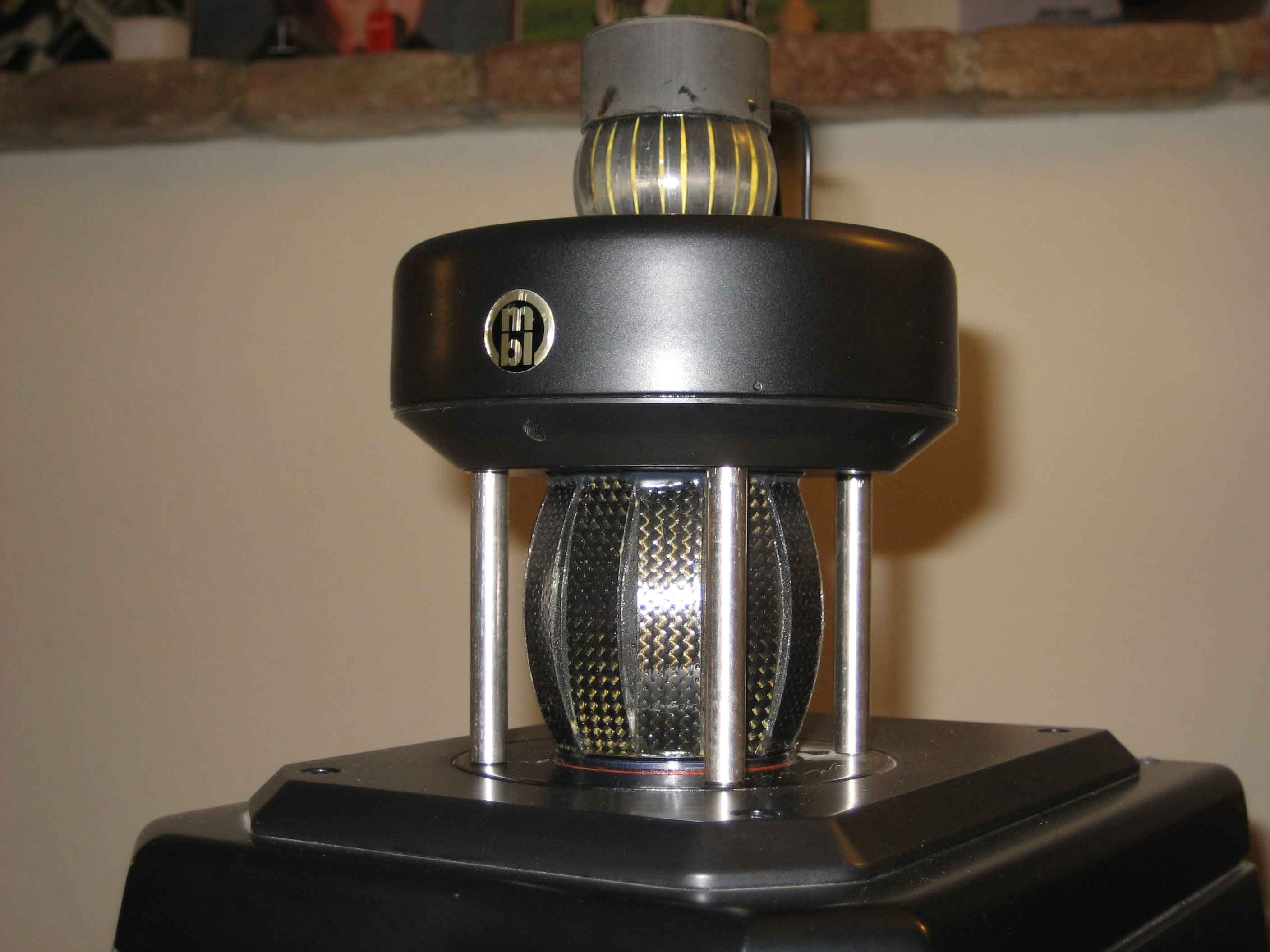

Qui un particolare della testina che ospita TW e mid TW delle MBL111:
Il sistema, come potete immaginare, irradia a 360°, il modello superiore usa qesto tipo di driver anche come mid W, il costo purtroppo già alto, diventa stratosferico.
Il CDP, un Meridian 508 esce su un trasformatore WE 111C prima di entrare sul PRE, vantaggi indiscutibili. Dopo diverso tempo è stato aggiunto sul segnale una cp di Tamura TN351 (miei), questa volta fra PRE e finale.
Una netta senzazione di pulizia e maggior messa a fuoco in tutta la gamma di freq., è stata percepita da tutti i presenti.
L'inserimento della 6SN7 al posto dello SRPP di 6922, ha dato invece risultati controversi ( nota, i due ampli, hanno lo stesso tipo di alimentatore). Tutti abbiamo percepito un medio meno sparato, un basso un pò più corposo (apparentemente meno preciso), ed un acuto sicuramente luminoso, ma non presente quanto quello delle 6922.
Alcuni hanno bocciato la 6SN7 in maniera irrevocabile a favore dello SRPP, uno solo l'ha promossa. Io (giudizio salomonico?) rimango dell'idea che una via di mezzo sarebbe la soluzione migliore, ma purtroppo non l'ho ancora avuta fra le mani :oops: .
